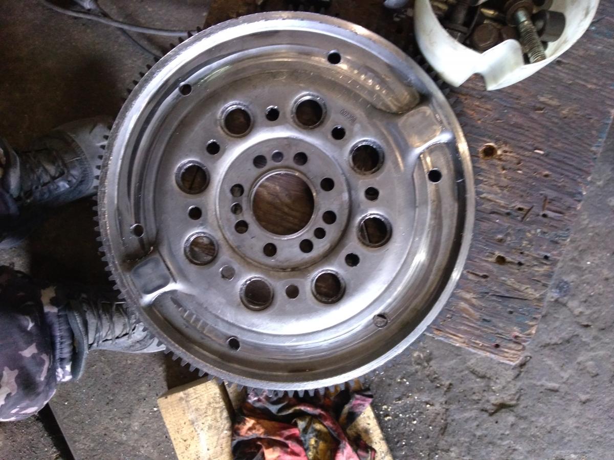

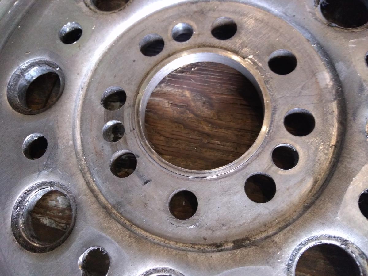

Обрезал родной маховик. центровочная втулка гт останется та же, она в колено вставляется. Дистанционные втулки придется подгонять. Махнуть венцы по мне слишком трудоемко из за конструкции маховика с акпп. Тем более приварены оба венца, не напрессовкой. Завтра просверлим родной маховик под гт и будем ставить дальше
Maks52
Правильное решение.
Тож думал родной маховик «запилить»
Таракан
Родной маховик тяжелый.

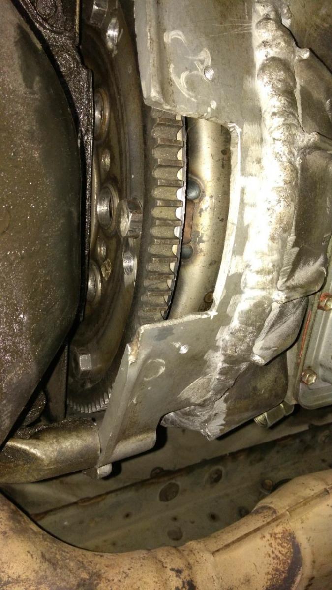

В общем с венцом пока жопа, вчера коробку поставил, стартер не достает до венца..
Что именно не достает? Диаметр шестерни мал, или ее высота?
Maks52
Родной маховик тяжелый. Что именно не достает? Диаметр шестерни мал, или ее высота?
После того как его раздербанишь, он намного облегчится
Sukinkot
диаметр купленного бендикса в самый раз, но шестерня венца акппшного находится на 6мм дальше от стартера, чем родной венец, и бендикс не достает по длине.
Родной маховик толще в два раза, но в принципе использовать можно.. После обрезки лишнего. Попозже сфотаю что от него осталось.
Sukinkot
Как то так... Болты похоже придется изготовить, втулки посмотрим, наверное тоже
Вес венца около 2 кг

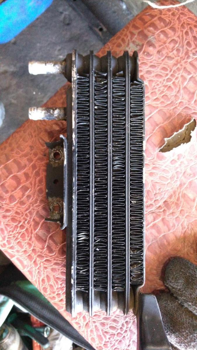

Охлаждение масла как будешь колхозить?

Как то так... Болты похоже придется изготовить, втулки посмотрим, наверное тожеВес венца около 2 кг
Правильное положение устанавливается, центральным отверстием?
Купил за 600 рублей масляный радиатор с таунайса. Может поставлю электровентилятор на него - у RATCU есть выход, на который подается +12 при превышении программируемой температуры.
именно так. Уважаемый Таракан (Евгений) для меня изготовил в комплекте центровочную втулку. Подошло идеально.
В общем так. Коробку вонзили с родным, немилосердно порезанным болгаркой и токарем, венцом. Втулки проставочные укоротились с 15 до 7мм, болты нужно укоротить мм на 3. Пока всё идет хорошо, стартер остается полностью штатный, без колхоза. Завтра отдам делать промкардан.

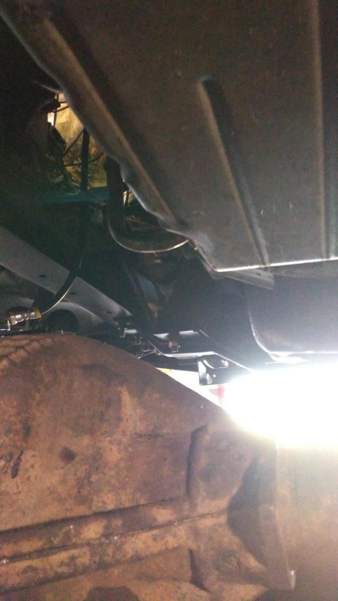

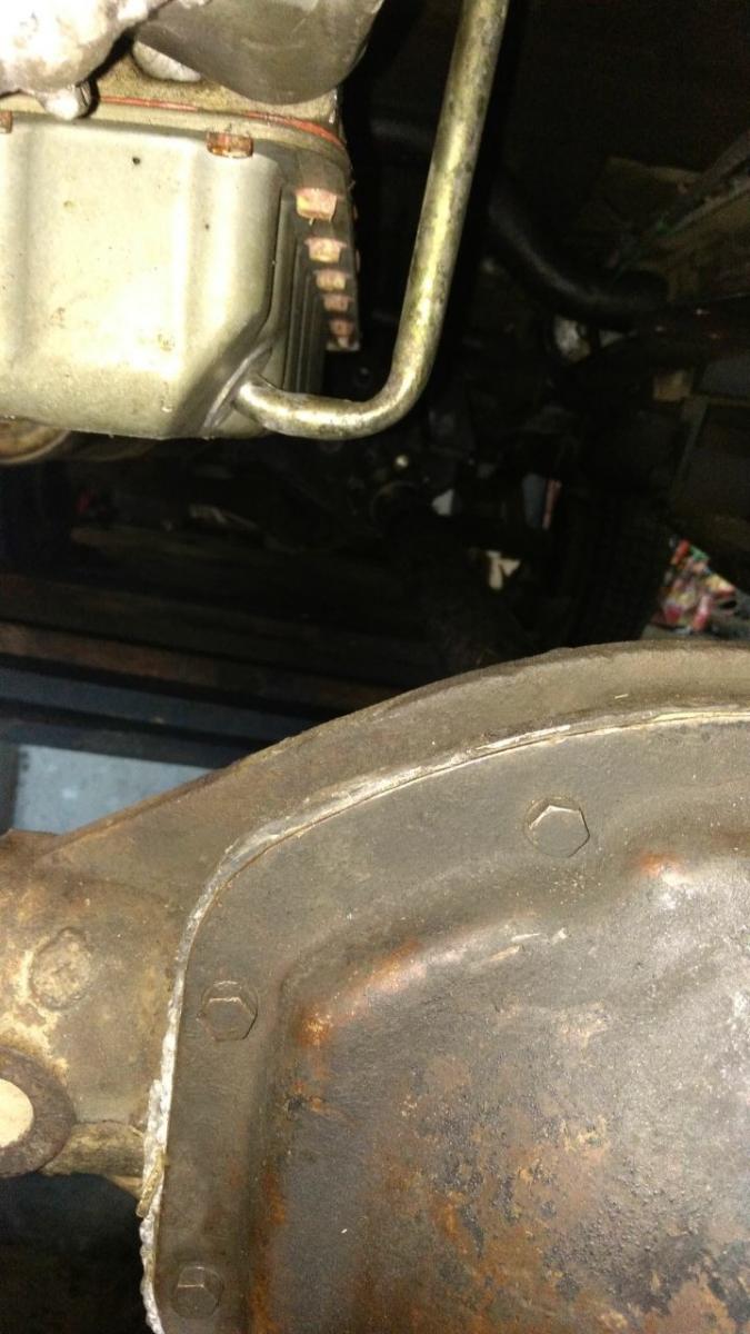

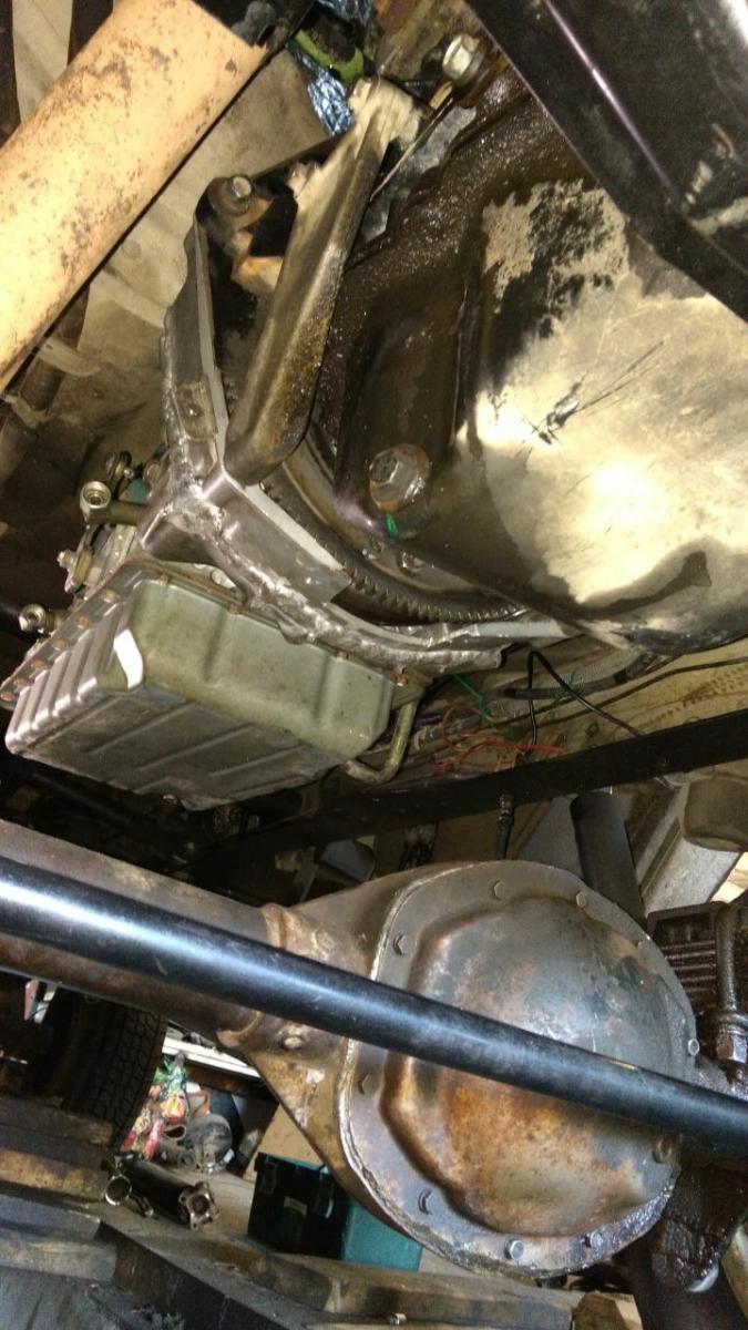

Основная проблема, и очень важная, актуальная для полноприводных: от моста до поддона акпп критически малое расстояние, см 8. При глубоком пробое подвески велик шанс повредить поддон и отломить трубку маслянного щупа шишкой моста. Пока из вариантов - есть более "мелкий" поддон, но лишь бы он налез на акппшную требуху.. Пока не знаю, что с этим делать. Коробку выше поднимать почти некуда..
Где-то читал что нужно увеличивать объём масла в акпп, но не как не уменьшать!
rusgg,rusgg,это печка типа буржуйка я думаю!
Sukinkot
В принципе это некритично, большой объем масла нужен для эффективного охлаждения. Просто уменьшая объем масла нужно обеспечить хорошее охлаждение.
rusgg
Да может и не стоит думать особо об охлаждении.
Если блокировка бублика работает, то коробка не греется вообще, ну а если блокировка сломалась, то никакого радиатора не хватит.
Я поставил радиатор маленький, по трассе чуть больше 40 температура. В пробке если на нейтраль не ставить , то греется до 80

низкий поддон на акпп не налез (((

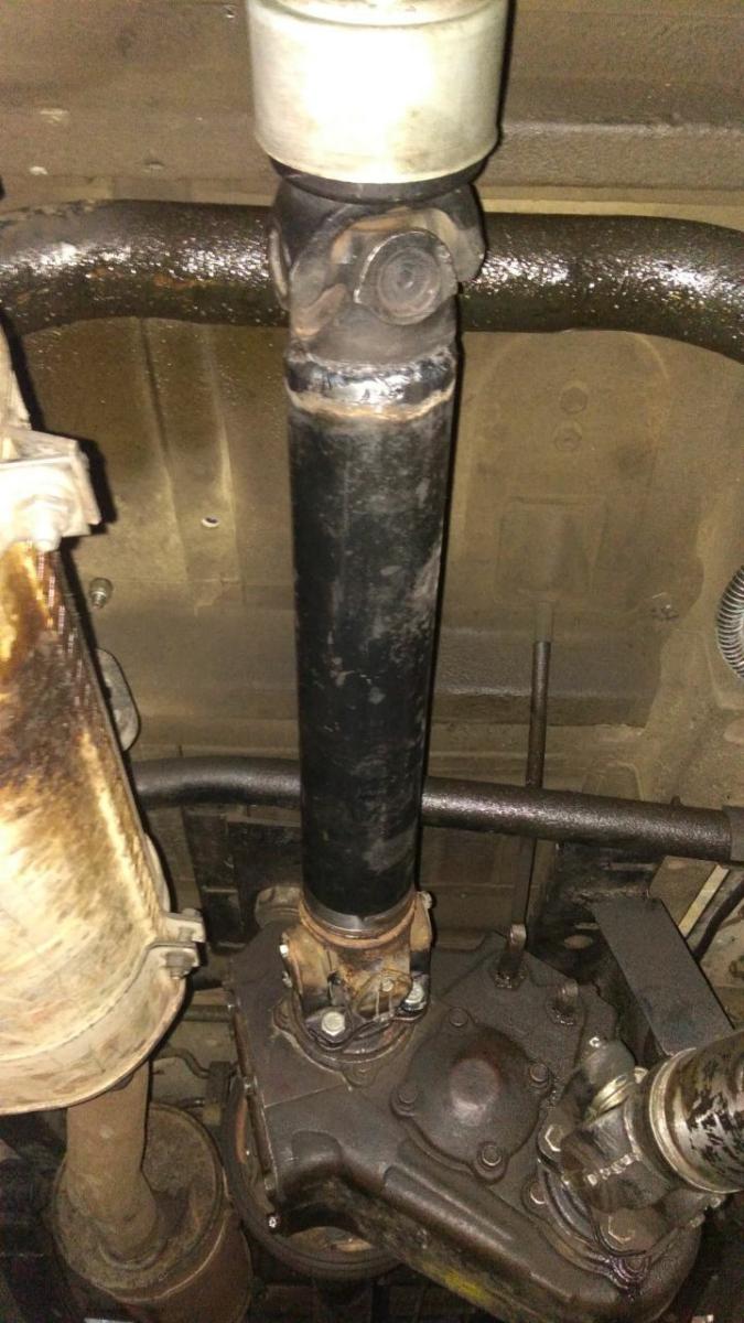

Основная пока не решенная проблема, не дающая полноценно эксплуатировать авто - мне сделали новый промкардан, т.к. акпп короче мкпп сантимов на 5-6. То ли карданщики напортачили, то ли еще где проблема, но после 50 кмч или примерно 2300-2500 обмин промкадан уходит в дикий резонанс.. Что это именно он, пронаблюдали поставив нейтраль в раздатке и раскрутив его на месте.. Дребезжит и вибрирует. Раздатку всрыли, ничего там не нашли критичного. Завтра повезу кардан на балансировку, надеюсь что всё пройдет. Если нет, буду делать новый, с меньшим диаметром трубы (сейчас сделан из кардана газ66 - 76мм). Невозможность нормально ехать со скоростью более 50 кмч не дает отрепетировать режимы АКПП. В остальном я доволен как слон, обожравшийся дуста - педальку лишнюю выкинул, после недели езды перестал искать рычаг кпп )))))

Хм...похоже дело не в кардане а в коробке ((((
