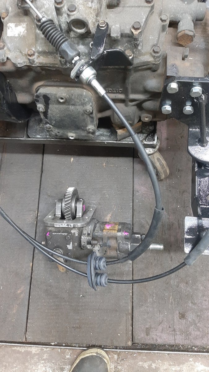

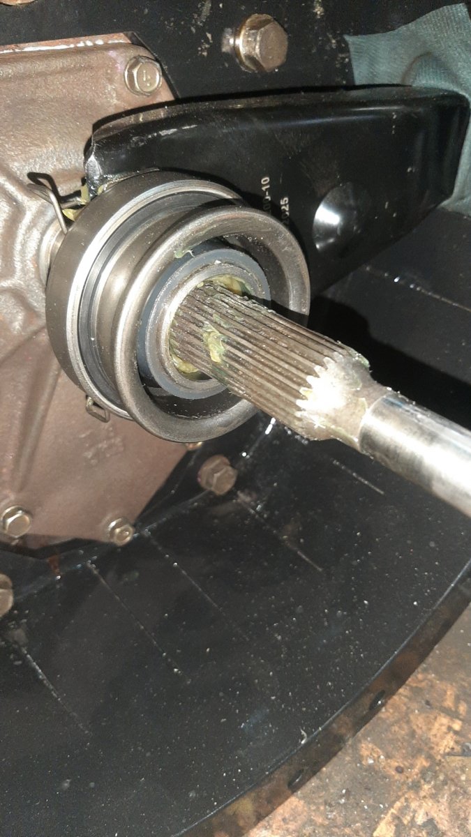

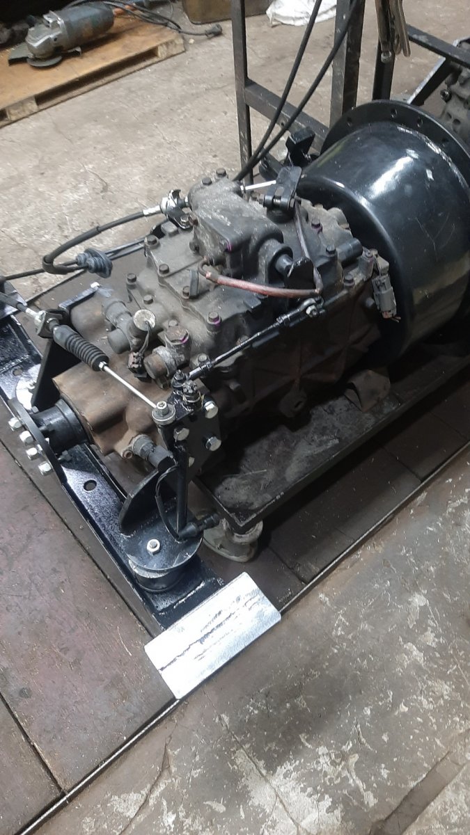

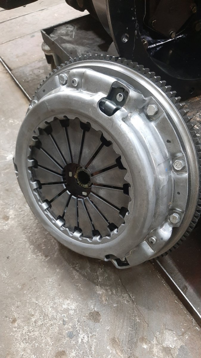

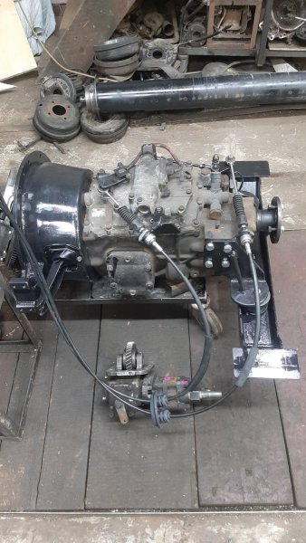

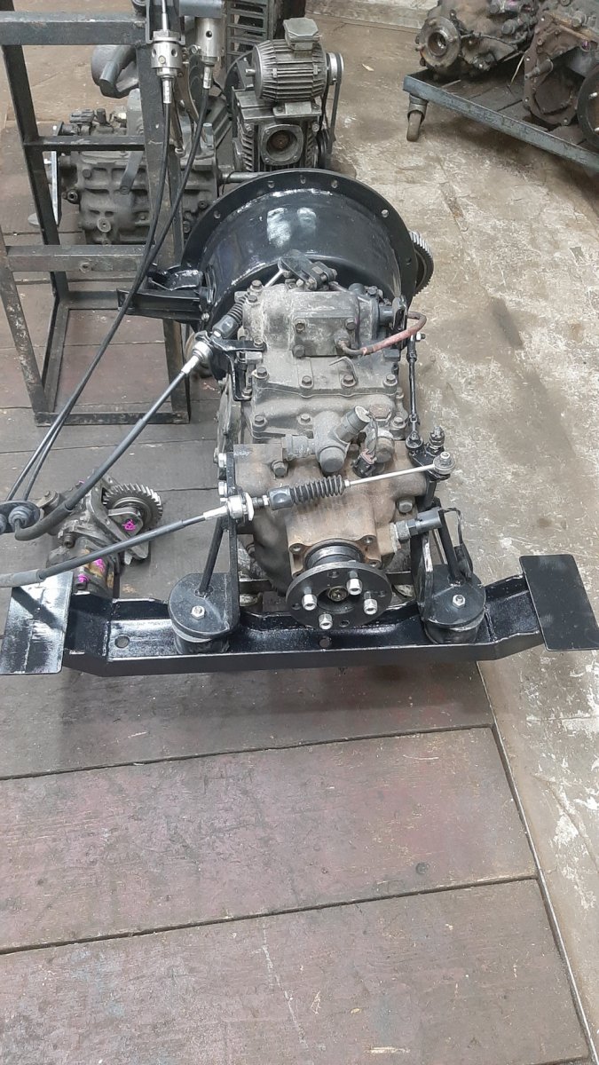

Итак, комплект собран на корзине сцепления Валео на 260 мм (это максимум что можно поставить на маховик Ниссан QD32, TD27), вилка сцепления Ниссан Атлас FD42, рабочий цилиндр сцепления Ниссан Атлас FD42 (JAPANPARTS CY149 ), выжимной подшипник RCT4500 KOYO, муфта выжимного сделана из муфты Ниссан Атлас FD42
