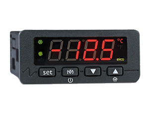

Задолбали датчики включения вента (которые в радиаторы ставятся, но у меня в верхнем патрубке). Покупаю уже третий и ни один не включает вент. Датчики от 41-вого Москвича (78-82 градуса). Есть разных контроллеров от хладоустановок (Eliwell, Danfoss, Evco). Лучше подходит Evco, т.к. у него диапазон от -99, до +99 градусов. Рабочую Точку можно легко менять (это полезно для зима-лето). Гистерезис тоже можно менять от 1-го градуса и до скока выставишь. А вот скока надо? Часто вент включался чтоб, или поболее гистерезис выставить, тогда подолгу работать будет вент. Датчик вместо того, что на лампочку. Вытряхнуть из датчика того контакты, напихать термопасты, датчик туда с припаянными клеммами (папы) и залить поксиполом, чтоб клеммы наружу. Должно получиться не хило...  Но датчик включения вента тож поставлю, мало ли... две системы включения вента лучше, чем одна!

Кривая датчика этого совпадает с тем, что для контроллера? Провод несъемный! В авто это плохо. Да и переделать датчик, ну час потратил, ну два... Контроллеры поставляются с датчиками. Во многих контроллерах можно выставить, когда Аварией пищать (при какой т-ре).
   Контроллер этот надежный,достаточно! Реле обязательно, но оно у всех, как правило, уже установлено.
 Ну и датчик в радиаторе (патрубке) остаётся ведь.
 Плюс кнопка "Вент на постоянку" тоже есть у всех.

   От, ненааадо...  :D  С Али еще ждать датчик (а у мя вже установлен :P ). Он явно не подойдет к контроллеру. Подогнать вход контроллера под этот датчик не все сумеют, а в некоторых случаях это невозможно (ты попробуй Eliwell 961 вкорячить... У них только до +50. Я ставил, работает, но надо его датчиками омануть и т-ру пересчитывать в уме. Разнится в два раза. Нормально, но несолидно).

Путные в холодильники. В газель путные не нужно. Зачем в газели контроль фаз и контроль трехфазного пускателя? И Эливелл работает подолгу в хладоустановках, если ставить по уму. Дело не в деньгах, а этих контроллеров вон два кулька лежит. Данфосов - две коробки новых.

Да, это так. У нас жарко! С "самодельным" датчиком и с контроллером 82 - вкл вент, 80 - выкл. Если контроллер отключить, то 87 - вкл вент датчиком в верхнем патрубке, 82 - выкл.
   Если с контроллером заглушил на 80, то растет на заглушенном до 82, вкл вент, остужает до 80 (выкл вент), и всё - до 82 больше не дорастает (начинает только спадать).
  Крышка на бачке с клапаном и закручена.
  Зимой можно поднять рабочую точку на контроллере (87-вкл вент, 85-выкл, но он не выключится, т.к. датчик в патрубке выключит только при 82.). Ну и хорошо!!!
   А как летом по городу с постоянно включенным вентом едем, ничё?!
   Вся эта поделка делалась из того, чего много в наличии. У кого нету, то к холодильщикам. У нас их есть...

  Да, в этих контроллерах можно выставить: Сколько работать венту и сколько стоять по времени, при неисправном датчике! И он, видя неисправность датчика, "ругается" соответствующей ошибкой и температуру тож во время ошибки кажет (попеременно: код ошибки - температура.).
   И еще плюсы: 1. крепить легко. 2. он маленький.
