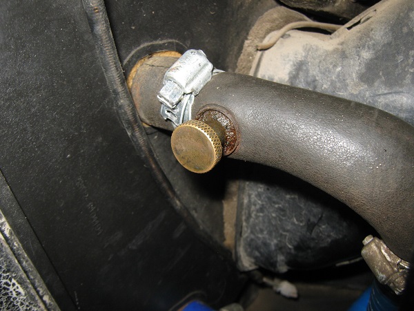

   Один патрубок резиновый, но его ни за что не поменяю. Он из настоящей резины! сколько лет ему, а он всё мягкий! На фото видно почему я его не поменяю никогда!  Фото, к тому, что некоторые у нас плели, что вент у тебя не включается, это у тебя пробка, или в печке, или ещё где-то...  Спрашиваешь: "А точнее назови где-то, это где?".  Пожимают плечами...
