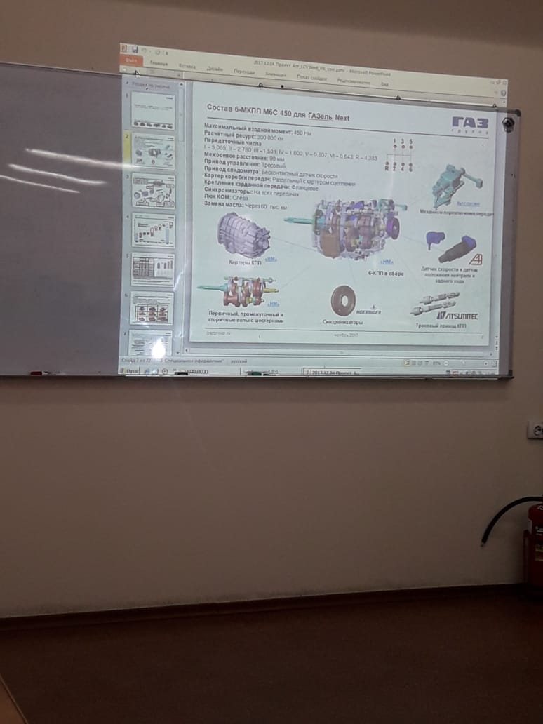

Если уж заморачиваться, так может этой?

КПП досталась полностью в сборе. На джойстик переделывать пока не собрался. Пока нужно воткнуть саму " коробку"
такая?

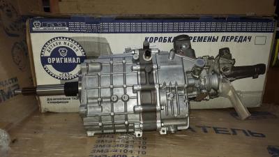

Вот эта именно КПП

Вот эта именно КПП
Прикольно, надо троса да джойстик, всё остальное есть. А вот подушка такая сейчас идёт? Как 24-я.
