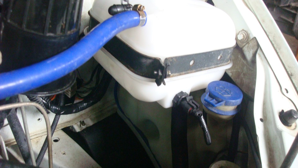

Расширительный бачёк от другого авто на Газель.
aca300
А сколько толщина стенок бачка ? Может слой небольшой снять ручным фрезером полоску на ширину фрезы  ,что бы в том месте прозрачность повысилась...
Можно даже не снимая бачка фрезеонуть)
Проще щуп сделать.
ИванСПб
буквально утром посмотрел на бачок и подумал полоску настрогать на нём. Если найду в гараже свой старый обязательно попробую.
щуп сделать проще - НО вся идея чтобы ничего не трогать чистыми руками. Как на автобазе - пришёл на смену, капот поднял, ястребиным взглядом окинул - закрыл.
масляный дёрнуть если тока.

Сколько у него толщина стенки? На фрезере можно сделать фиксированную глубину выборки,допустим 1мм. Его потом в этом месте не вздует?
Gазелеvod
на новых патриотах замечен круглый бачек,очень похож на ВАГовский,правда не на всех,увижу в продаже-возьму себе.
Maks52
Прозрачность повысится, надежность уменьшится.
В нижний шланг бачка врезать тройник, и в верхний тонкий шланг врезать тройник, между ними Прозрачный силиконовый шланг, и будет показывать уровень в бачке. При загрязнении легко чистится, или заменяется.

эти расширительные бачки, круглой формы с датчиком, ставят на NEXTы с 16 года. Поставить можно на любую газель.

А выход, на 20 в нижний патрубок радиатора ?,а что за датчик ?

У соседа на рабочем бизнесе 17-го года с завода стоит круглый бачок прозрачный,но вроде не как на фото выше.

Да понял я) Но ну их нафик эти датчики. Они сигналят уже когда уровень внизу. Не городить же такой ка в бензо-баке ..
Лучше не нада .. Бачки "маде ин раша" и без того не блещут качеством)) Порвёт или вздует.
Буквально с языка снял) Тоже вчера над этим думал. Но только в случае если с прозрачным бачком не получится.

Хорошая идея.Завтра в маге гляну пройник с 20 на 8 (или6?) и на 8 тройник .У меня камера без проводная есть с инфракрасной подсветкой(на халяву досталась) поставлю её в моторный отсек ,и на этот прозрачный шланг направлю и буду на мониторе уровень бдить ,21 век однако))) С уровнем масла ,можно что нибудь подобное придумать?

Его можно подцепить к датчику Г.Т.Ц. и ничего в приборке колхозить не надо.Будет та же лапочка сигналить о нехватке ОЖ. Очень простой вариант.Сейчас полазил по сайтам - с 2014 года продают ПРОЗРАЧНЫЕ бачки на наши машины.Цена около 600 руб

Да нет простые квадратные продают, но прозрачные. и без датчика.С визуальным контролем так  сказать.

Т.е такие же квадратные как у нас только прозрачные :rolleyes: ? ну вот,а я не верил что наша страна СВЕРХДЕРЖАВА.Ведь могут же когда хотят)))Сегодня бачки прозрачные делают ,а завтра может и машины начнут делать к этим бачкам...

Есть опасность что их рвать будет как презерватив.Надоть в магаз сьездить в руках подержать, на зуб попробовать.

С какого перепугу? там давление чуть более 1 очка.А на фото ,что за авто?

Зависит их качество - кто их делает? Эта фотка с уазика. там и описано что бачок от газели.Есть еще и такие бачки с отверстием под датчик, НО цена датчика равна цене бачка.У  меня давления там вообще нет, я пробку не затягиваю

Одно очко можно и ртом надуть.Дунул ,бачок целый , жидкость видно -бери
