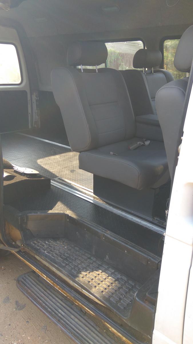

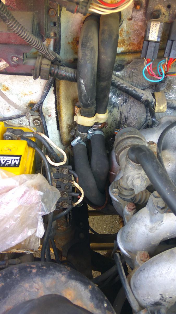

Установили второй отопитель, салонный, на 2705, бывшей Скорой. Его установили между сдвижной дверью и задней правой аркой. Шланги антифриза через дно кузова вывели в моторный отсек и через тройники подсоединили чуть ниже ввода в переднюю печку. Приобрели циркуляционный насос.
Посоветуйте, куда его лучше установить?

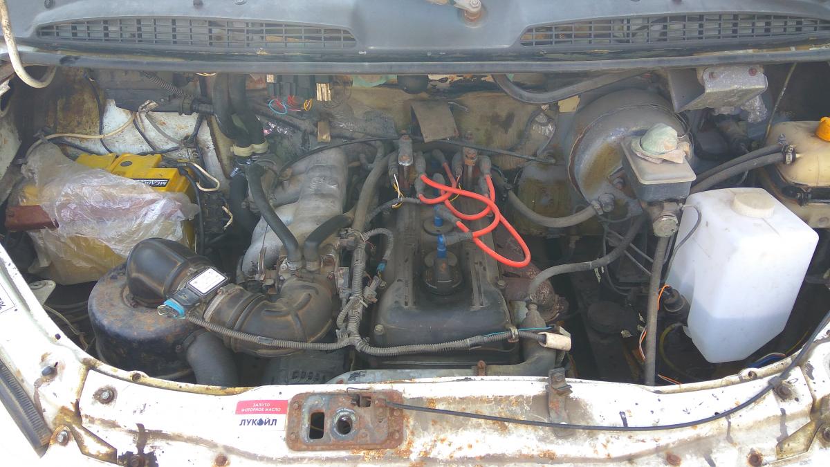

Двигатель не знаю, какой. В стс 140л.с. и экокласс второй. Год выпуска - 2007.

Двигатель у тебя змз 405 евро 2.Шланги чот перетянули сильно.Печку обычно ставят за (Ии почти под)передним пассажирским сиденьем,там даже отверстия под шланги в полу есть.Моторчик если не изменяет память ставится около АКБ.

ну во первых печки должны стоять последовательно, т.е. подача из двигателя идет в печку основную, потом с выхода из печки вести его в дополнительную печку, и от туда тянете шланг под капот и цепляете к доп помпе которая будет протягивать тосол из печек в двигатель (а не нагнетать его туда), далее шланг идет на обратку в двигатель.
У вас же будет циркуляция хуже и при выключенной второй печке в машине может быть холоднее. Во вторых у Вас шланги с перегибами, тосол будет проходить хуже и в машине будет еще холоднее.
И во избежание подтеков в будущем, используйте силиконовые шланги.

Да, шланги перегнули. Уже купил угловой штуцер.

Camper, да, обратка основного отопителя это подача дополнительного, так вы снимаете максимальное количество тепла и не изменяете режим работы основной печки. Обязательно избегайте перегибов шланга. Да, доп помпа выкачивает антифриз из печек.
!Но учтите, если у Вас установлено ГБО и оно подключено к прогреву дроссельной заслонки, то при работе доп. помпы гбо может начать перебоить.

Не понятно, зачем печка под ногами, прямо на проходе? Самое лучшее место- под сиденьем водятла. Я хотел свою туда переставить из под сиденья пассажира, но буду делать там выдвижные ящики в 2 этажа для посуды и чая/кофе. Как вариаент- внутри полости стены, насколько это возможно, там толщина понизу у пола, после сдвижной двери 120-130мм, я туда эллипнсные динамики вкатал. Если сделать подиумы из стены небольшие, то печка штатная задняя от 3221 бизнеса туда легко влезет, будет выступ не более чем у динамика. А те универсальные задние салонные, что продаются в ГДМ, магазинах УАЗ- компактные, влезут полностью внутрь стены легко, останется только дефлектор с тене поставить для выброса теплого воздуха, второй- для засоса холодного.  То- есть там же где и у вас, но внутрь в стену убрать.

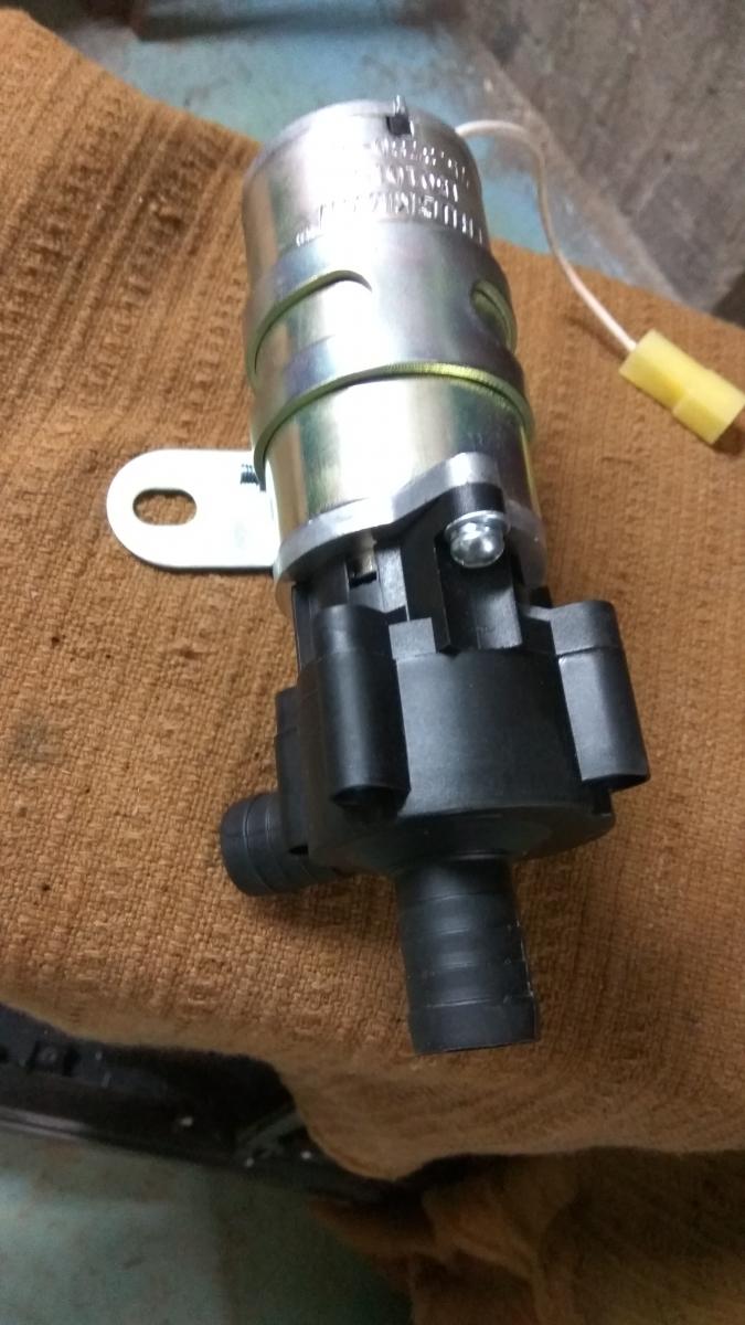

Насос я прикупил такой
