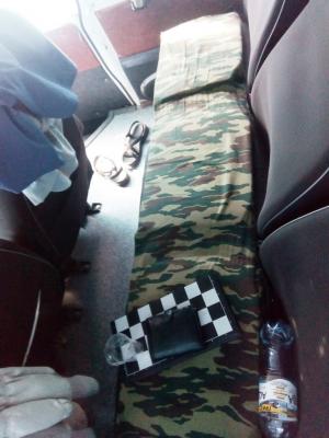

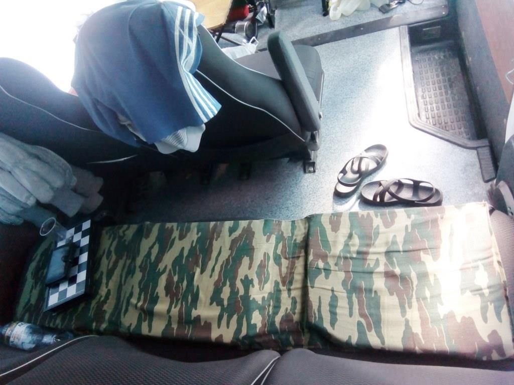

На фото внизу у ног правого пассажира на 3х местном диване немного виден серебристый эллипсный динамик. У него высоты магнитной головки примерно 130мм от плоскости монтажа, то есть вглубь. Установлено без всяких подиумов. Значит внутри полость минимум 140мм шириной, универсальная печка легко влезет. Если с подиумом- и побольше влезет. И направление потока будет хорошее, у двери. Это то- же место что и автора, только у него на полу, на проходе
