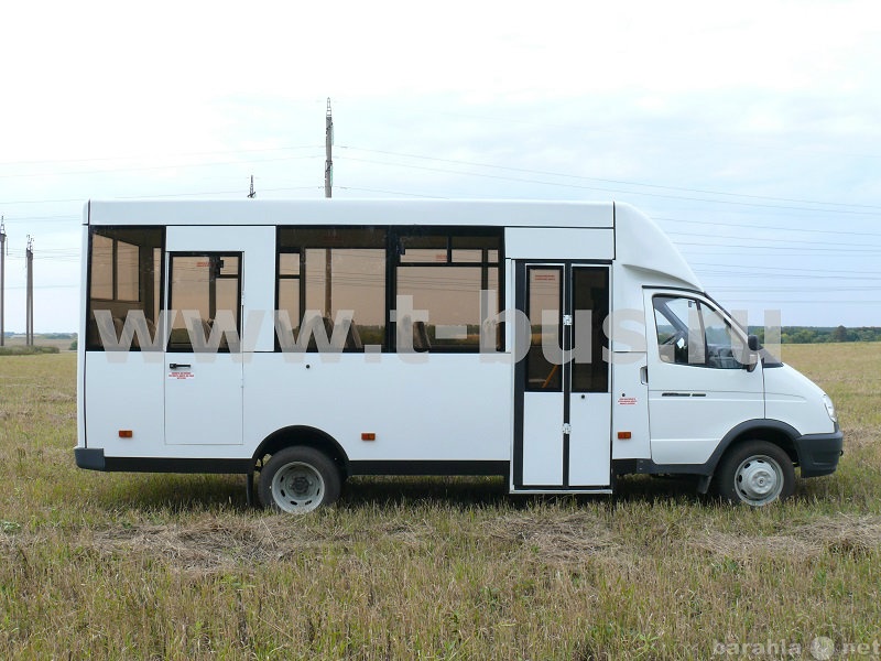

Здарова мужики.
Озадачился заменой своего автобуса.Присматриваю газель некст.Но тут на глаза попалась реклама тулабус.Из штатной газели путем переделки пассажирского салона получается вместительный автобус на 22 места.Разница с некстом в деньгах ощутимая.Да и машина останется как бы моя та же самая по докам.
Смущает то что снаряженная масса возрастет а двигатель,тормоза и тд останутся старыми.На нексте хоть дизель,он всяко тяговитее наверно..
Получается машина будет работать как бы с постоянным перегрузом,я верно понимаю?
Может кто знает что про них,как он вобще? Или у вас в городе такие на маршрутах работают и кто нибудь ехал в качестве пассажира.
Как вобще тепло в нем или нет,как оно едет и тд? интересует все))

с июня 2017 г. у меня такой бус.  Тульского производства, сейчас их делают в Омске. Пробег -110 000 км. прежде чем купить объехал в 2016-17г.одах  побывал в 5-6 городах ( у меня 15-ти местная газель, ездил по заказам) где они работают. нашёл контакты в других городах .  Ни одного отрицательного отзыва не услышал.
Целый год я в городе ездил один. Коллеги молча завидовали (очень хорошо просматривается салон и сколько там пассажиров) и ждали когда развалится сия конструкция. Не дождались  :D . На сегодняшний день в городе их уже больше 10 шт. штук 5 пригнали из Крыма. В двух словах; для городаи пригорода лучшего м/автобуса  НЕТ!
Меня интересовал кузов. Проблем по нему нет. Крымские машины, которые отходили там по 10-12 лет по кузовщине  в идеальном состоянии! я был очень удивлён.Ни где ни чего не скрипит и не лопается, не ломается. УМЗ не везёт. ЗМЗ 405 хватает с редуктором 5.125.
Очень доволен покупкой.

брал уже переделанную тульского производства в Омске.
пустой автобус -2720 кг. кажется. У меня 15-ти местная пассажирка 2850 кг. весит. На управлении удлинение базы сказалось лучшим образом. Улучшилась плавность и устойчивость. Не бросает по плохой дороге из стороны в сторону. по ровной идёт как по рельсам.
Не заметил каких либо поломок из-за возросшей массы.  Тормоза- ВУТ, ГТЦ- БОШ, колодки перед SCT, зад- NIPPON. Никаких проблем. Тормозов хватает с запасом. Увеличенного износа колодок то же особо нет.
Когда полный-человек 40 в салоне- при разгоне немного чувствуется. У нас на маршруте в час пик интервал 3 мин. Укладываюсь в график вместе пыжами-фордами -мерсами. Метановым Рутам с 406-ми конечно по-тяжелее.
первое лето в салоне было жарко. Проклеил кабину, выкинул катализатор стало намного комфортнее. По отзывам пассажиров намного прохладнее чем в ПАЗике (основной конкурент).  У меня мин. комплектация для Сибири- 1 люк и 2 форточки. Под заказ можно установить 3 люка и в каждое окно форточку.
Летом у нас бывает  за+40, зимой и ниже -40.
Резина стояла новая БИ-222 или 220 точно не помню. Перед сразу заменил на б/к матадор мпс-330 Чехия, Тысяч 70 белшина у меня отходила сзади, износ -70%. Т.к. она была с камерами, достали проколы- заменил так же на б\к матадор.
разница в расходе пропана с обычной пассажиркой от 0 до 3л/100км.
Привод двери вакуумный, собран из комплектующих Camozzi по отзывам очень надёжный.
Покупкой очень доволен.
