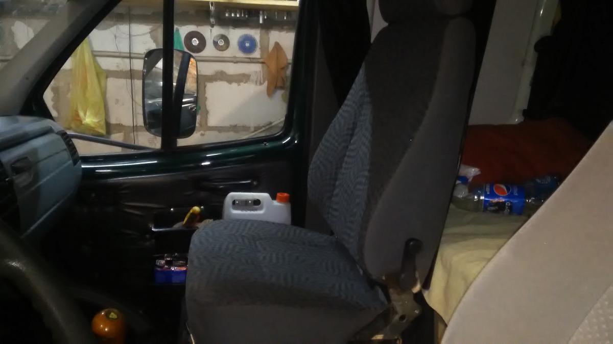

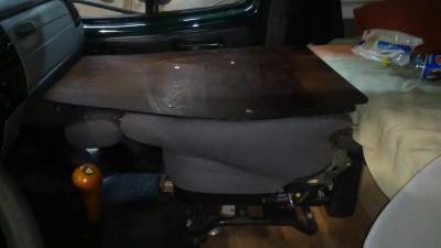

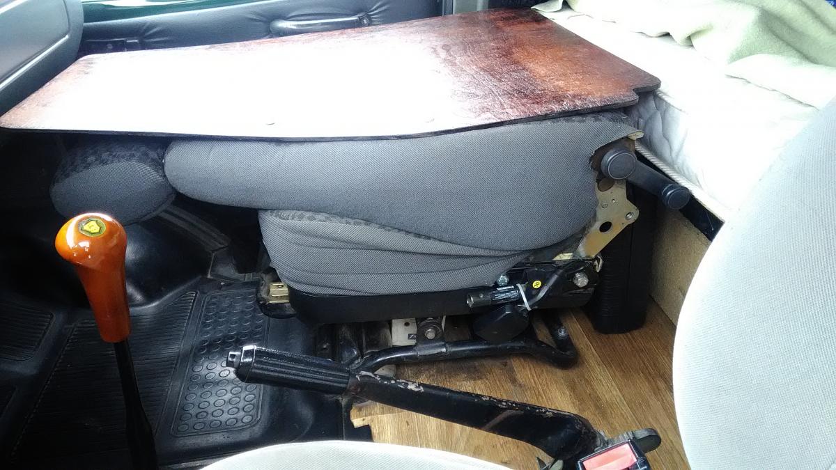

Как это ни странно, но готового решения не нашел, нормального размера и более менее практичного. Это у меня уже третий вариант, как по мне самый оптимальный если ездить далеко и одному. В рабочее положение ставится за 5 сек за счет ручки от стеклоподемников. Переделал стандартное газелевское сиденье, переделок немного. Фанерка сверху необязательна, получилось и без нее ровно, но я хотел места побольше, получилось как то так.
Ну и транспортное положение, то что есть изменения конструкции, так любимые сейчас нашей ГИБДД с улицы сложно увидеть.
Если будет интересно, сфотаю получше на улице.

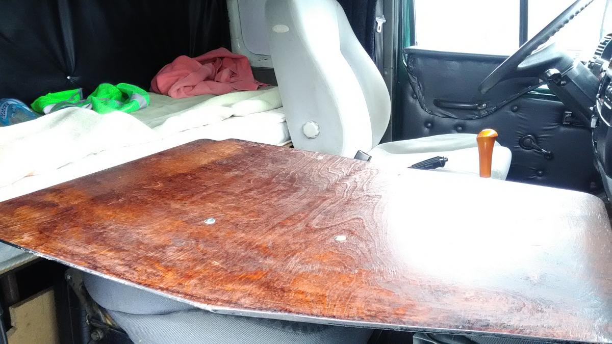

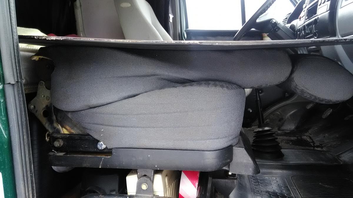

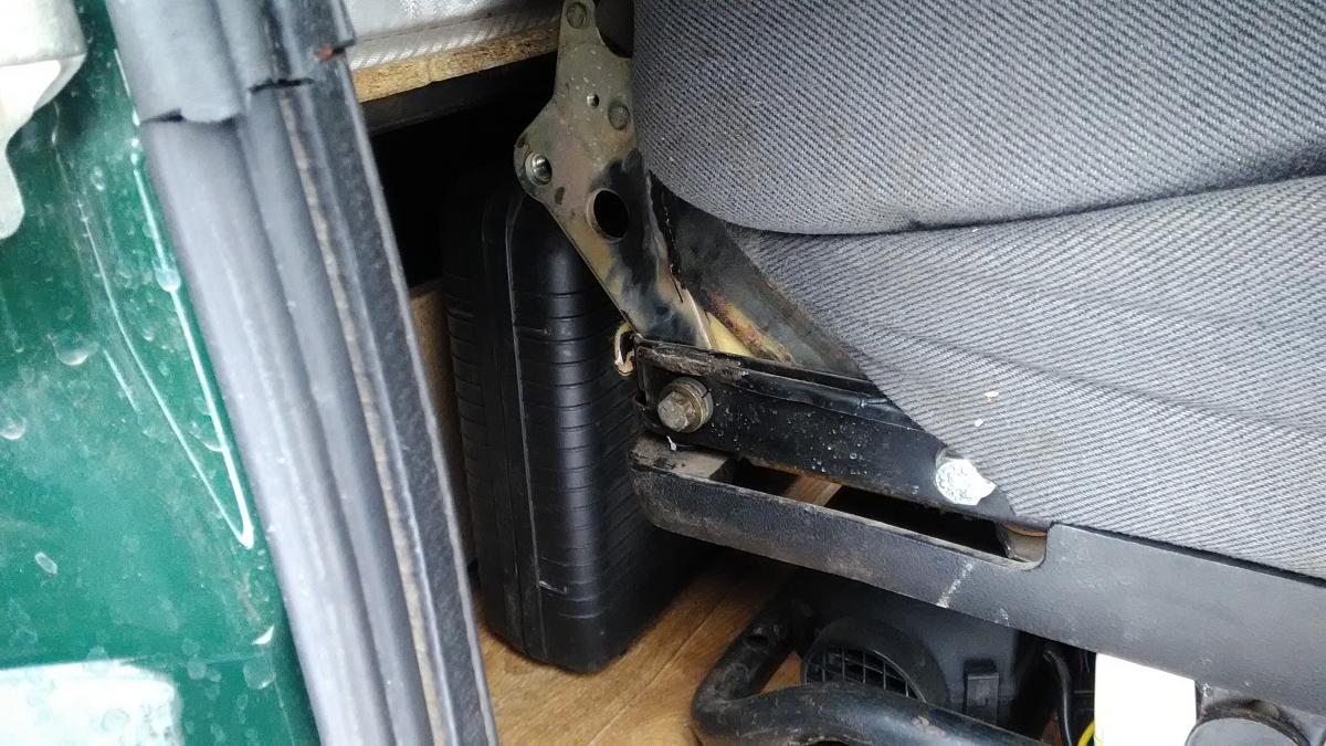

Sun-dey
Сделал нормальные фотки.
