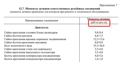

Не пойму ,в мануале в каких измерениях моменты затяжек ?  С левы цифры Ньютоны ,а с права кг.? Тогда до 40Н брать и хватит однако ?

Дак он от 40 ,а надо до 40.

Лёха24, на мой взгляд как то странно на картинке написано. Ну не может ГБЦ тянуться на 9 ньютонов, это слишком мало, это меньше 1кг, к примеру на 405 движке головка тянется на 160 ньютонов или на 16кгс. Мб тут цифры не в ньютонах, а в кгс?

то есть то что там указано даН-м тебя не разу не заинтересовало? :D так то в цифры в ДЕКА ньютонах,то есть 1 даМ = 10 "обычных". ньютонов.в итоге имеем в твоей таблице затяжку в КИЛОГРАММАХ. :P
Т.е ГБЦ тянем на 90-94кг -по мануалу? а зачем нам знать в кг,везде в Н-м ?

у тебя в таблице цифры в килограммах!то есть один деканютон равен примерно 1 кг.то есть по мануалу там в ньютонах будет больше.90-94 ньютона или 9-9.4 ДЕКА ньютона.
ты смотри что ещё написано перед буковкой Н. -_-
