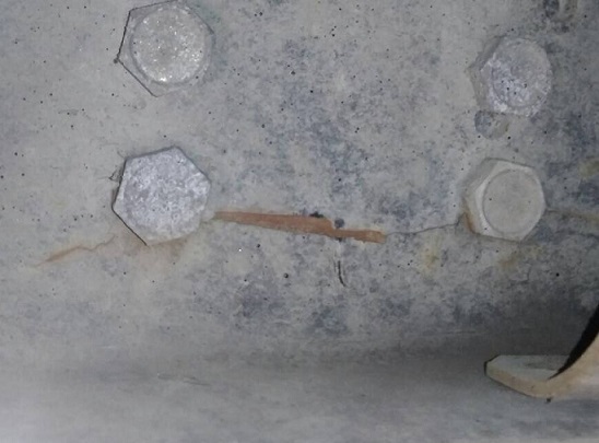

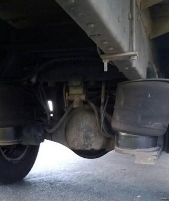

Добрый день уважаемые автомобилисты. Прошу отозваться тех у кого возникли аналогичные проблемы с данной подвеской.

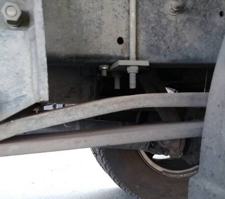

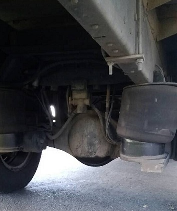

Немного истории - в конце ноября 2017 г. были приобретены 2 автомобиля, оснащенные данной подвеской. К июню 2018 г. обнаружили дефекты изгиба полу рессоры ТС; разрушение поперечной рамной конструкции; многочисленные трещины на раме в местах крепления (сверления) полу рессоры в месте соединения с рамной конструкцией; следы ржавчины и коррозии метала рамной конструкции, а также деформация деталей рамной конструкции. Луидор при обращении по данной проблеме в гарантийном ремонте отказал. Предлагаю, те у кого подобные проблемы объединиться и  рассмотреть вариант с  подачей коллективного иска.

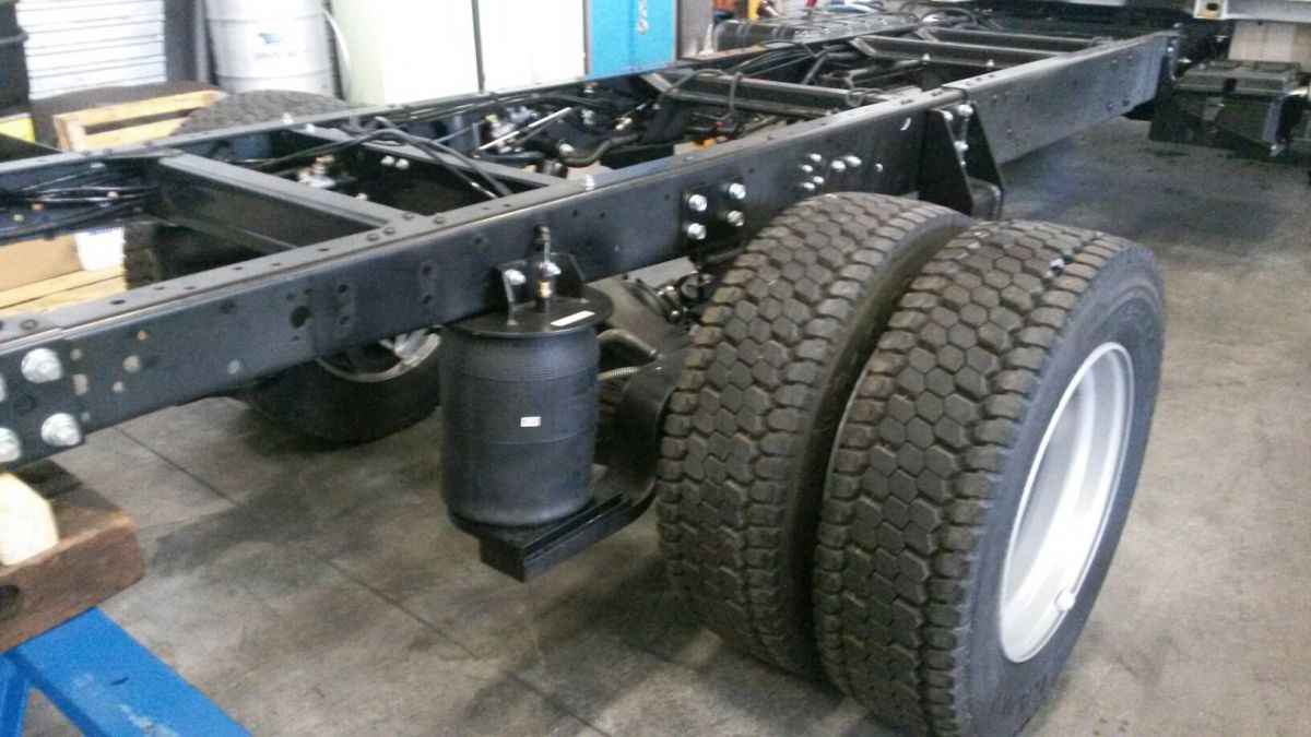

Наверняка мотивировали тем что машина ездила с перегрузом. Да и из за кривизны подушки не мудрено что рама лопнула у верхнего кронштейна. Я думаю что это произошло из за того что просто забили на эту проблему и машина так и ездила пока не треснуло.

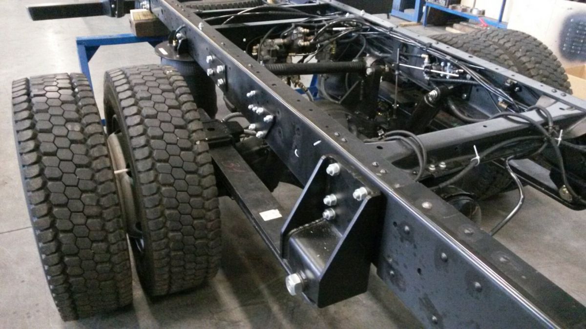

Интересно где эти трещины.
А по подушке особых проблем нет от того что она кривая
Я так понял трещины в месте крепления переднего кронштейна полу рессоры к раме.

rusgg, разве? ведь при езде, она уже будет работать не в вертикальной плоскости, а по диагонали, тем самым будет крутить раму и ее ломать. ИМХО конечно.
rusgg
Нее,там нагрузка вертикальная,при чем не переменная ,а почти идеально постоянная.
У меня тоже так подушка стоит,на трех китайских болтах м10.

rusgg, ну значит надо было с новья ставить швеллер в раму.

Передние кронштейны полу рессор очень серьезно сделаны на заводских подвесках

rusgg, мне кажется лопнуло как раз над подушкой.

На передних кронштейнах нету траверсы

rusgg, да и сам кронштейн подушки всего на двух болтах, при чем которые находятся в самом верху кронштейна. Если б сделали по типу переднего, хотя б на 4 болтах, а еще лучше добавить пару к траверсе, то тогда б все сидело мертво и ничего не ломало.
Ога, сейчас вижу что лопнуло где передний кронштейн.
Изменено пользователем i_ninja
rusgg
Нормально стоит подушка
Кронштейны вообще бывают пластмассовыми
Нет там такой нагрузки

Луидор считает, что данные неисправности возникли по нашей вине - перегруз. Хотя это не так. В отношении трещин - после изучения форума, я понял, что это общая болезнь этой машины. Поэтому при покупке заказали усиленную раму, но это не помогло. Сейчас думаем создать судебный прецедент, возможно производитель обратит на данную проблему внимание и внесет изменения в конструкцию.

То-то я смотрю рама не такая.Возможно дело и в качестве металла рамы.Хотя луидор сам писал про первый образец пневмы как у вас,"рама трещит вся по швам".
На первых пазах вектор тоже ставили вроде бы эту пневму.Через год у многих пришли в негодность рамы и их списали.Потом даже отказались их больше ставить.

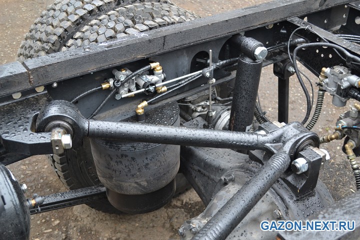

Сейчас идет уже полностью другая пневмо  второго поколения на паз вектор и газон некст. Практически все детали  переработаны.

Это уже произошло. Сейчас задняя подвеска выглядит совсем иначе.

При покупке ТС нами была заказана усиленная рама. На днях обратились в специализированный сервис для приведения рам в порядок. Предложение со стороны сервиса - замена всей рамы на новую, точно такую же, ничего не изменилось, по крайней мере у мастеров сервиса.

Изменение подвески не означает изменение рамы

может поперечную тягу надо поставить чтоб не выворачивало
ну и всё таки погнуло полурессору из-за перегруза или как вариант в пенёк въехал этой стороной

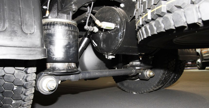

Там не рама изменилась. Убрали полурессору и поставили тяги.

Штабелер, Вот правильнее
ZAN57
И как работает? Мягкость заметна? Подходит на бизнес и сколько стоит такую поставить на бизнес??
