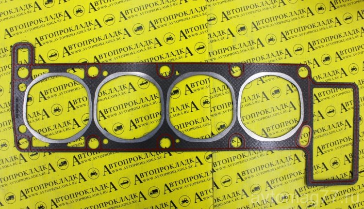

Всем доброго времени!
 В прокладке под головку блока насторожило отсутствие отверстий под водяную рубашку первого цилиндра. То есть в блоке и головке есть четыре канала, а в прокладке отверстий под них нет. Это нормально, или я купил говёную прокладку? Имеет смысл их пробить?...

Так и должно быть, ничего пробивать не нужно

Всё в порядке - не надо ничего рубить и сверлить. Надо просто понять принцип работы системы охлаждения двигателя, и движения охлаждающей жидккости в моторе.
