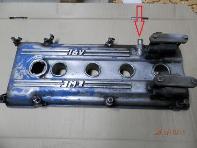

Добрый день, катаюсь недавно на газеле, вчера полез снимать карб и заметил "технологическое отверстие" в клапанной крышке, полез в инет, там написано только, что это "патрубок клапанной крышки" хотя у меня даже патрубка не идет, просто дырка... для чего это и не страшно ли с этим ездить?

Это дырка - большая ветвь отвода картерных газов (рядом маленький сосок на шланчик - это малая ветвь), в простонародье туда подключается шланг сопуна, который идёт по книжке на кастрюлю (для экологии), по факту у многих шланг кинут вниз, чтобы какахи не попадали в карбюратор.Никаких проблем он в большинстве случаев не доставляет, если поршневая в норме, нужно единственно следить зимой, чтобы не перемёрзал и не образовывался лёд, иначе давление возрастёт и выдавит сальники.

спасибо за ответ, а если поршневая убитая и сапун на кастрюлю кинут, будет кидать масло в кастрюлю?
