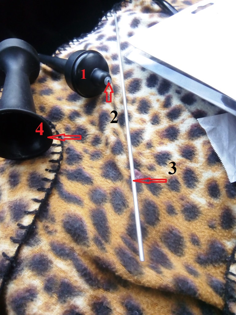

ZAN57 3 178 Опубликовано 18 апреля, 2019 Что то коряво , по лубочному сделан стетоскоп. Колба 1, к которой подходят акустические трубки в уши, на нижнем конце имеет пластиковую белую эластичную втулочку 2 из силикона. Металлический длинный пруток - спица 3 в неё вставляется? Логично что в неё, больше некуда воткнуть. Но он в ней плохо держится. На одном конце спицы резьба, вкручиваешь в эту втулочку, вроде не выпадает, но болтается из стороны в сторону, как тут прижмешь и зафиксируешь? Если пытаться толкать спицу дальше в колбу, тоне во что не вкручивается и не вставляется, да и попасть не возможно никуда там, спица вращается в любые стороны во втулочке. Давить нельзя, там что то типа мембраны возможно внутри... С дудкой 4 вроде всё понятно- надевается на колбу 1, для ровных больших поверхностей. Поделиться сообщением Ссылка на сообщение Поделиться на другие сайты
Egik-1904 150 Опубликовано 18 апреля, 2019 (изменено) спицу вставлять той стороной где без резьбы, на резьбу накручивается удлинительв гугле забей фотки там есть Изменено 18 апреля, 2019 пользователем Egik-1904 Поделиться сообщением Ссылка на сообщение Поделиться на другие сайты
ZAN57 3 178 Опубликовано 19 апреля, 2019 Да какой уж удлинитель, эта то спица болтается... И как она звук чз мягкую втулку передаёт? По идее она должна чз втулку вставлять во что внутри колбы, но никуда не лезет. Толкал резьбой в колбу, что там зацепил, типа вставки твердой, выдернул из гнезда, теперь в колбе что то болтается. она не разборная... Я нормальный русский- один шар потерял, другой сломал. Инструкции нет, да и лезем в неё только после того, как не справились сами или не сломали. вечером поменяю. Поделиться сообщением Ссылка на сообщение Поделиться на другие сайты

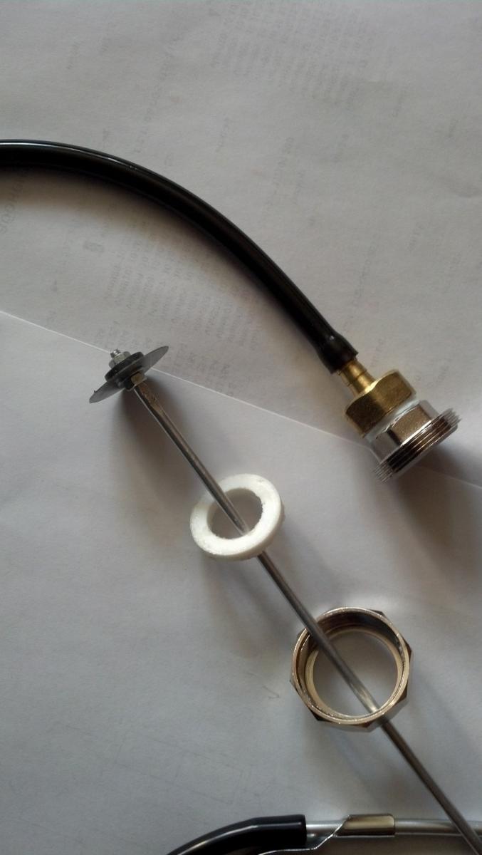

Татарин 6 686 Опубликовано 19 апреля, 2019 Ёк макарёк.Да что-ж так ,сложно-то всё? ZAN,для тебя.Специально! Поделиться сообщением Ссылка на сообщение Поделиться на другие сайты
ZAN57 3 178 Опубликовано 19 апреля, 2019 :) Про твою палку, и куда её засунуть (молчать господа гусары...) я даааавно всё понял. Но я то про заводской девайс. Как то глупо сдергивать шланг с колбы и толкать туда палку. Нафиг тогда аж ещё 3 приспособы? Кстати, шланг с колбы еще и фиг сдернешь- сверху на стык одета термотрубочка и обжата... Хочется же разобраться, Я НУДНЫЙ, предупреждал...Во всем мне хочется дойтиДо самой сути.В работе, в поисках пути,В сердечной смуте.До сущности протекших дней,До их причины,До оснований, до корней,До сердцевины.Всё время схватывая нитьСудеб, событий,Жить, думать, чувствовать, любить,Свершать открытья.О, если бы я только могХотя отчасти,Я написал бы восемь строкО свойствах страсти.О беззаконьях, о грехах,Бегах, погонях,Нечаянностях впопыхах,Локтях, ладонях.Я вывел бы ее закон,Ее начало,И повторял ее именИнициалы.Я б разбивал стихи, как сад.Всей дрожью жилокЦвели бы липы в них подряд,Гуськом, в затылок.В стихи б я внес дыханье роз,Дыханье мяты,Луга, осоку, сенокос,Грозы раскаты.Так некогда Шопен вложилЖивое чудоФольварков, парков, рощ, могилВ свои этюды.Достигнутого торжестваИгра и мука —Натянутая тетиваТугого лука.Ну не может спица болтаться во втулке как попало, да еще без передачи звука на мембрану...Обещаю торжественно- не получится, вставлю палку. :) 1 Поделиться сообщением Ссылка на сообщение Поделиться на другие сайты

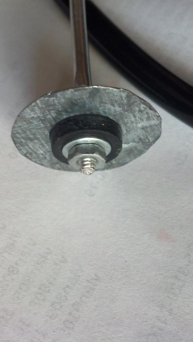

ZAN57 3 178 Опубликовано 19 апреля, 2019 В инете, в самоделках разных, везде одно и то- же- стержень закрепляется гайками в цетре металлической мембраны, которая вставлена в мягкую обойму. Без такой усиливающей мембраны стетоскоп (простая слуховая трубочка средневекового врача) не может называться фонендоскопом- современное устройство с мембраной- усилителем и шланги в уши. Вот и полагаю, что в этой колбе должна быть мембрана с дыркой в центре, а спица вставляться в неё... если просто палка в шланг- звук будет издавать торец палки, довольно слабый... У тебя слух хороший видимо.Вот, мужик вставил стержень в диск из оцнковки. хотел использовать остатки от медицинского- мембрану и корпус, но они то и были раздавлены. Он взял сантех переходник - адаптер под разные резьбы, на платиковых прокладках закрепил эту мебрану, на конце штуцер под шланг... Вот это понятно как работает- мембрана даже больше медицинской, передает колебания стержня на мембрану, та вызывает колебания воздуха, площадь большая, поэтому многократно усиливает. Мужик пишет, что не до конца вставляет в уши, иначе звук оглушающий. И научился зажимать стержень маленькими тисочками или прищепкой, в разных местах по длине, + руками в разных местах, глуша те или иные частоты, чтобы выделить искомую...Вот только мне кажется резиновая черная прокладка сверху бессмысленна, тк стержень должен иметь плотный мех контакт с мембраной, снизу он так и есть, зачем гасить контакт сверху?. Просто гайка как и снизу, и всё. Поделиться сообщением Ссылка на сообщение Поделиться на другие сайты
Берси 623 Опубликовано 19 апреля, 2019 Я обычным стетоскопом слушаю, (не путать с фонендоскопом) и ничего - не оглох и не страдаю от дискомфорта.А чем удобен сей прибор? Тем, что можно через мембрану слушать - высокочастотные звуки. А можно через воронку - она лучше ловит низкие частоты.Если надо дотянуться до области КВ сверху, (без ямы) просто снимаю головку и вставляю палочку или трубочку загнутую, в зависимости от конструкции мотора.Прослушивать палочкой или трубочкой, и без мембран всё слышно, так что городить лишнее - потеря времени.Скажем так - это просто дым в "Звизде". 2 Поделиться сообщением Ссылка на сообщение Поделиться на другие сайты
