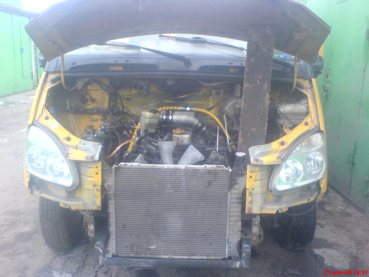

Вот такие машинки уже начинают бегать по Москве, причем бегать довольно активно)

а скока стоит этот мутант и как ездит а еще смущает доска -это опция
Heavybob
Так, сразу внесу ясность. Доска - это не опция и не инструмент, а временный, но необходимый элемент конструкции.
Радиатор от форда, но в принципе можем поставить любой по Вашему желанию.
А в тему про смущения... никого здесь видимо не смущает цена на бензин, ну и конечно же никак вообще не может смущать самый надежный в мире двигатель ЗМЗ:) Я не хочу сказать, что этот дизель - вечный, но он на порядок лучше родного мотора и гораздо дешевле в обслуживании. Насчет саляры, за 3 года только 1 человек приехал к нам из-за его поломки, и то потому, что залил уже откровенно паленой саляры, сам признался. На ТНВД сработала защита от некачественного ДТ, ее отключили - и все поехало снова.

Находимся в Москве. Теперь насчет данного мотора. Там нет насос-форсунок. Там есть ТНВД. Привод его - шестеренчатый. В моторе два ремня - один на насос ГУРа, второй на генератор. Оба они проходят через шкив помпы, поэтому даже обрыв одного из них никаких критических последствий иметь не будет. В моторе из электроники - только 2 клапана - на подачу топлива и на обратку, подается "+" с замка зажигания. Там просто нечему ломаться.
Для расчетов у меня не хватает данных просто о стоимости эксплуатации газели с ГБО 4-го поколения. Да и расчет здесь другой - на людей, у которых на первом месте стоит надежность и мощность двигателя. То, что он окупиться - бесспорно, и я точно могу сказать, что это наступит раньше, чем полностью сгниет кузов.
Насчет запчастей и сервиса - мотор этот ставился примерно на 20 моделей автомобилей, от ниссан атлас до метрокэба, поэтому запчасти на него есть практически в любом магазине по японцам. Сервис - в его конструкции разберется любой, кто вообще разбирается в конструкции дизеля.

Я ставлю ДВС+коробка+работа+разрешающие документы для Гаи -110тыс.
По расходникам Фильтр топливный 320 руб. Фильтр масло -250 руб. Воздушный остаеться свой.
Тут немножко не верны расчеты. Во первых я меняю радиатор, потому что родного для дизеля не хватает, во вторых - глушитель, типы их разные для дизелей и для бензиновых моторов. Плюс обязательно ручная подкачка - а стоит она не 320 рублей. Ко всему этому можно добавить тоетовское сцепление и аккумулятор емкостью побольше, итого + еще около 15000 т.р. Так что аппетит у меня не такой уж и зверский:)
А насчет коробки - я могу поставить и от атласа, просто все, кто ко мне приезжают желают почему-то оставлять родную, по этому здесь про нее и не упомянуто.

Вы простите пожалуйста, но я установил 21 ДВС (ниссан ТД27) на газельки. И по отзывам клиентов, ни какой 405-406-402 ДВС рядом не валялся с Японским движком.
Но тут есть нюансы.
Автор темы предлагает Установку ДВСа на родную коробку - фигня полная выходит.
Идеальный вариант ТД27Т + КПП от атласа (чугун) + соболячий редуктор.
ДВС с доставкой (в Киров) выходит 45тыс. Дороговато 100 тыс за установку одного ДВСа. Я конечно понимаю Москва!!!, но 55 тыс за работу по устаноке это слишком.
При такой установке расход соляры 8 литров на тентовке (90 км/час), и 10,5-11 на длинномере - Фургоне.
