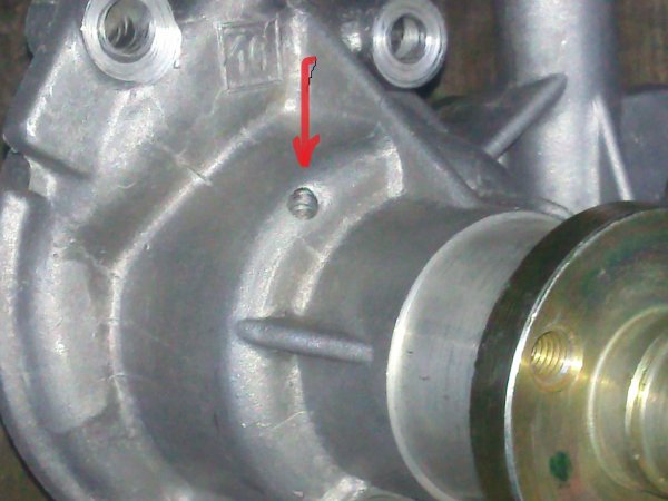

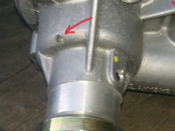

gavriloff 404 Опубликовано 23 апреля, 2012 (изменено) Решил внедрить такую помпу Помп с таким отверстием не виделДля чего? Что делать? Изменено 23 апреля, 2012 пользователем gavril"off Поделиться сообщением Ссылка на сообщение Поделиться на другие сайты

Crady 8 428 Опубликовано 23 апреля, 2012 Дернажное отверстие обзывается.типа когда сальник течь начинает,.от туда начинает подтекать что бы подшипник не угробило.первый признак скорого накрытия помпы известным органом подтекание от туда тосола,сочиться начинает,при этом может не издавать вообще никаких звуков посторонних. Поделиться сообщением Ссылка на сообщение Поделиться на другие сайты
Sashka 41 Опубликовано 23 апреля, 2012 Дернажное отверстие обзывается.типа когда сальник течь начинает,.от туда начинает подтекать что бы подшипник не угробило.первый признак скорого накрытия помпы известным органом подтекание от туда тосола,сочиться начинает,при этом может не издавать вообще никаких звуков посторонних.Были у меня тоже такие же мыслишки, признаться тут при всех побоялся в своей некомпетенции))). На уазике на помпе такое же отверстие имелось. Поделиться сообщением Ссылка на сообщение Поделиться на другие сайты
Vic123 261 Опубликовано 23 апреля, 2012 Дернажное отверстие обзывается.типа когда сальник течь начинает,.от туда начинает подтекать что бы подшипник не угробило.первый признак скорого накрытия помпы известным органом подтекание от туда тосола,сочиться начинает,при этом может не издавать вообще никаких звуков посторонних. Им теперь вверху удобней сверлить стало!? :blink: Ничего святого! Поделиться сообщением Ссылка на сообщение Поделиться на другие сайты
Кедр 1 653 Опубликовано 23 апреля, 2012 Им теперь вверху удобней сверлить стало!? :blink: Ничего святого!А может сверху для того ,что бы мы сразу увидели" Ага писец "помподуру" приходит!" А? Ни разу не текла помпа, качался шкив сильно н, а она не бежала! Шумела скрежетала, но не бежала. Поделиться сообщением Ссылка на сообщение Поделиться на другие сайты
Crady 8 428 Опубликовано 23 апреля, 2012 Им теперь вверху удобней сверлить стало!? :blink: Ничего святого!дык она там всегда была,с момента выпуска мотора в серию.типа по подобию иномарочных моторов сделано. А может сверху для того ,что бы мы сразу увидели" Ага писец "помподуру" приходит!" А? Ни разу не текла помпа, качался шкив сильно н, а она не бежала! Шумела скрежетала, но не бежала. эт да.раньше подшипник разваливается там,а сальник жив...но дырка именно для контроля сделана с верху. :) тут ты угадал. Поделиться сообщением Ссылка на сообщение Поделиться на другие сайты
gavriloff 404 Опубликовано 23 апреля, 2012 дык она там всегда была,Была, но с низу. Вернее чуток в стороне. Поделиться сообщением Ссылка на сообщение Поделиться на другие сайты
Vic123 261 Опубликовано 23 апреля, 2012 Блин щас третий раз пойду рассматривать помпы! Была, но с низу. Вернее чуток в стороне. Вот и я о том же! Поделиться сообщением Ссылка на сообщение Поделиться на другие сайты
Crady 8 428 Опубликовано 23 апреля, 2012 Была, но с низу. Вернее чуток в стороне.изначально,судя по подробной документации на двигатель от 96 года,со всеми размерами,допусками и прочим отверстие указано именно вверху.одно время даже не понятки были в магазе у меня,я её согласно ТД искал сверху. :D потом привык что не с верху.щас видать старые чертежи всплыли на заводе. :D Поделиться сообщением Ссылка на сообщение Поделиться на другие сайты
Vic123 261 Опубликовано 23 апреля, 2012 Фотки получились слишком большие, напрямую не лезут. Но везде отверстие снизу. За 150 тыщ третья помпа и ни одна не потекла, подшипники нормальные. Как в анеке : просто не радуют... :D Поделиться сообщением Ссылка на сообщение Поделиться на другие сайты
