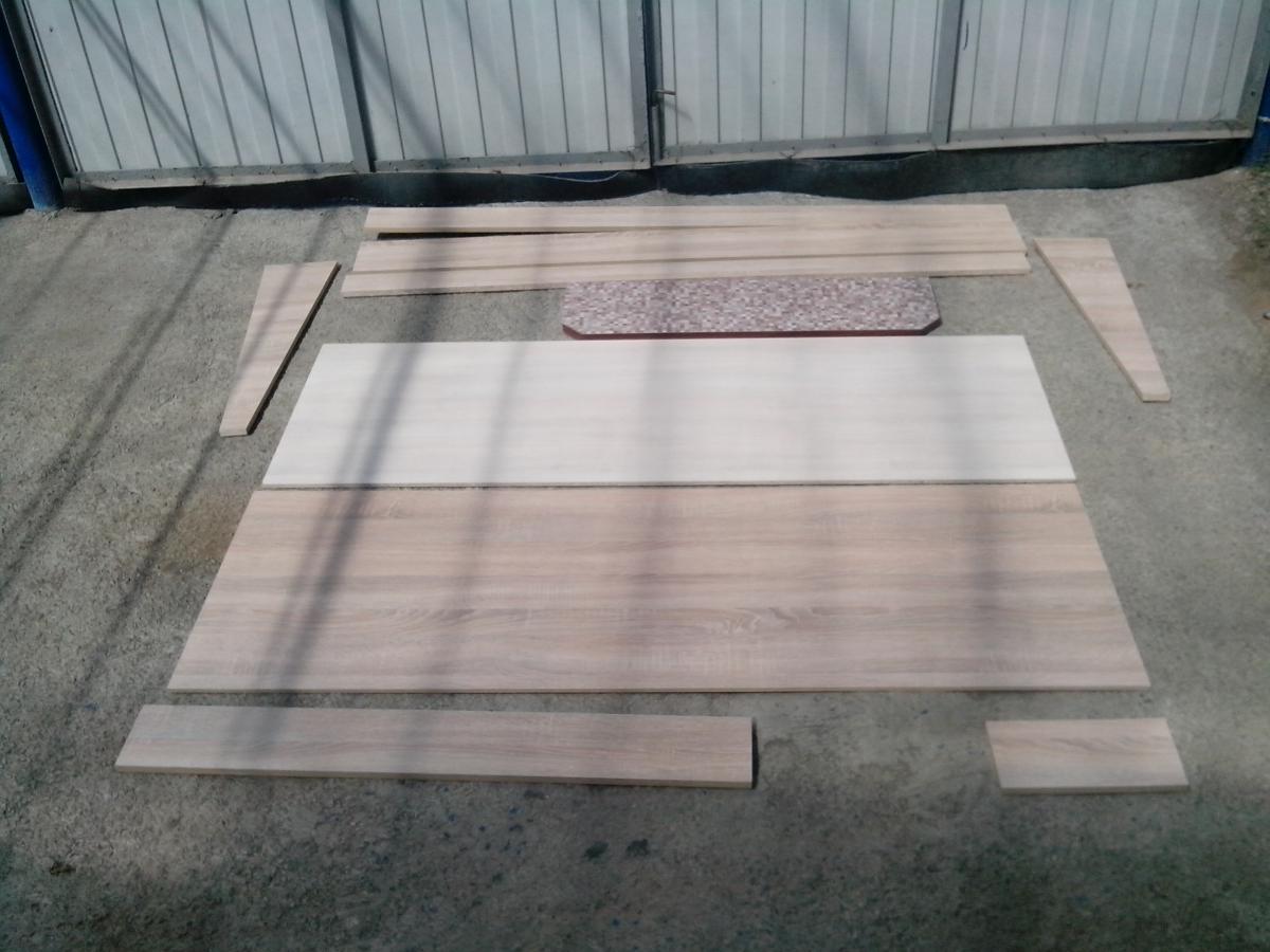

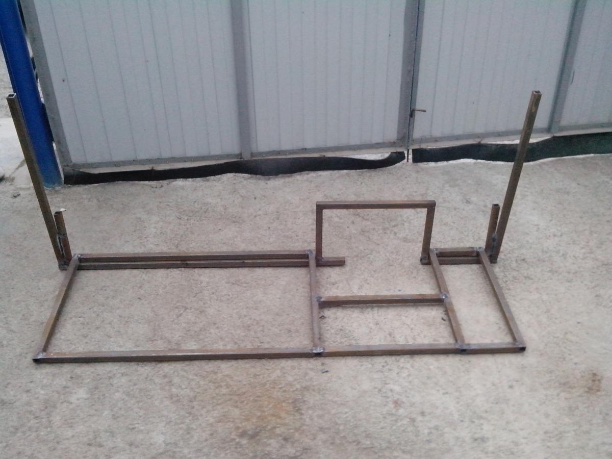

Сделал себе диванчик откидной.Получилось так.
post-27310-0-71895900-1428665050_thumb.jpgpost-27310-0-90991900-1428665078_thumb.jpgpost-27310-0-95881900-1428664965_thumb.jpgpost-27310-0-37634700-1428664987_thumb.jpgpost-27310-0-92412400-1428665005_thumb.jpg
Финансовая сторона
Профильная труба для каркаса 25Х25Х2 мм 6 м 700 руб
Профильная труба верх полочка 10Х10Х2 мм 3 м 200 руб
Материал на лицо лежака 1450 руб
Резинка от трусов 5 м 45 руб
Саморезы по металлу 25 мм 65 шт 40 руб
Евровинт 10 шт бесплатно
Газлифты ВАЗ 2110 капот (купил 2 поставил 1) опора стола 520 руб
Электроды 2,5 мм 20 шт 30 руб
Круг отрезной 125 мм 2 шт 62 руб
Крг шлифовальный 125 мм 2 ш 180 руб
Уголок для газлифта 2 шт 12 руб
Пошивка чехла -бесплатно.
Поролон на лежак 10 мм был матрац дома, его порезал.
Поделка вечерами  не спеша-2 недели, по хорошему можно за пару дней сделать.
Обшивка МДФ и ламинатом бесплатно
Изменено пользователем lukich2

Гагарин
аккуратно и красиво получилось,только помнить надо что просыпаясь,продрать глаза и проснутся в лежачем положении,и тихонько встать потом,а то резко соскочишь и брякнешься обратно на неопределенное время,и не поймешь от чего :D
lukich2
После первой ночёвки будет видно,что надо переделать.-переделаю и отпишусь. Пока вроде только полежать- нормально.

молодец красиво и практично.но опять же лишний вес и травмонебезопасно сзади сидящим пассажирам.
SA.DIESEL
за работу  пять,  но , острые углы в авто,не есть хорошо
lukich2
Углов острых уже нет,всё закруглено.Также сделан выпил под ручку сдвижной двери.
вес всего дивана в сборе около 40 кг. Для Соболя-совсем не заметно.По безопасности -согласен,и поэтому я востановил все ремни безопасности и категорически заставляю ими пристёгиваться.
