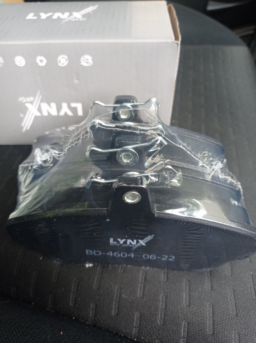

Никаких ТИИР больше не надо. Взял по совету Зеня LYNX  колодки. У них даже противоскрипная пластина идет. Ничего не скрипит,ничего не поджимает,значительно лучше тормозит и колодки за 65 тысяч только половину сожрало. Те,что с конвейера колодки тиир сильно отличаются от магазинных.

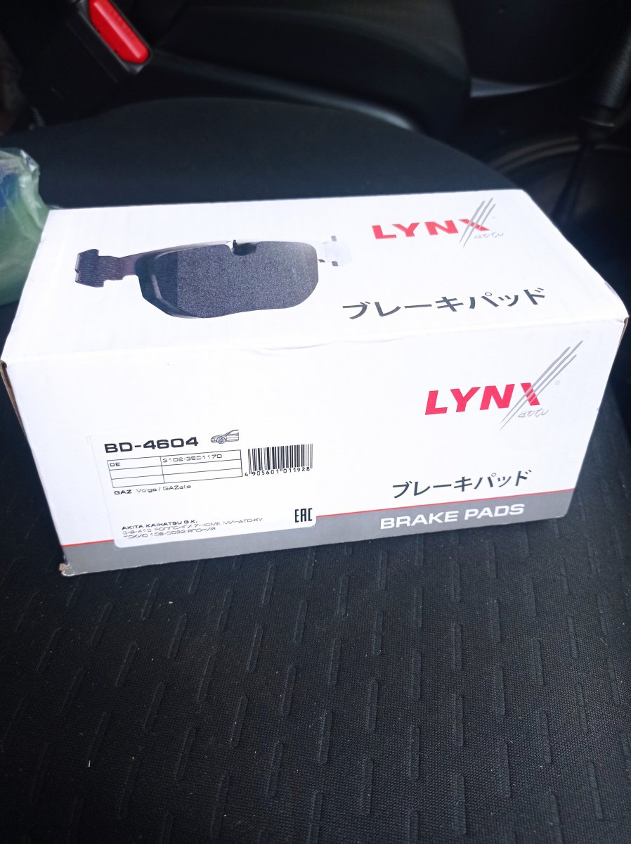

@газель2005 Lynx BD3426?

@Slavyan LYNX BD4604 передние.
@Alex030569 Конвейерных хватило на 80 150км и практически половина оставалось,но начали отслаиваться.Потом на каждые 45-50 тысяч колодок тиир 295 и  росдот-евро хватало . Ставил еще заводские 26? серии и сразу снял и подарил знакомому.Тормозных дисков заводских хватило на 201 тысячу и они треснули поперек. Ни разу так не трескались за всю практику.
Диски ставил новые с колодками LYNX,вчера переобувал перед  спустя  65 тысяч и износа никакого практически не увидел. Время покажет насколько их хватит. Хотя я взял еще на пробу WEEN 151-1101 и их тоже после придется искатать.

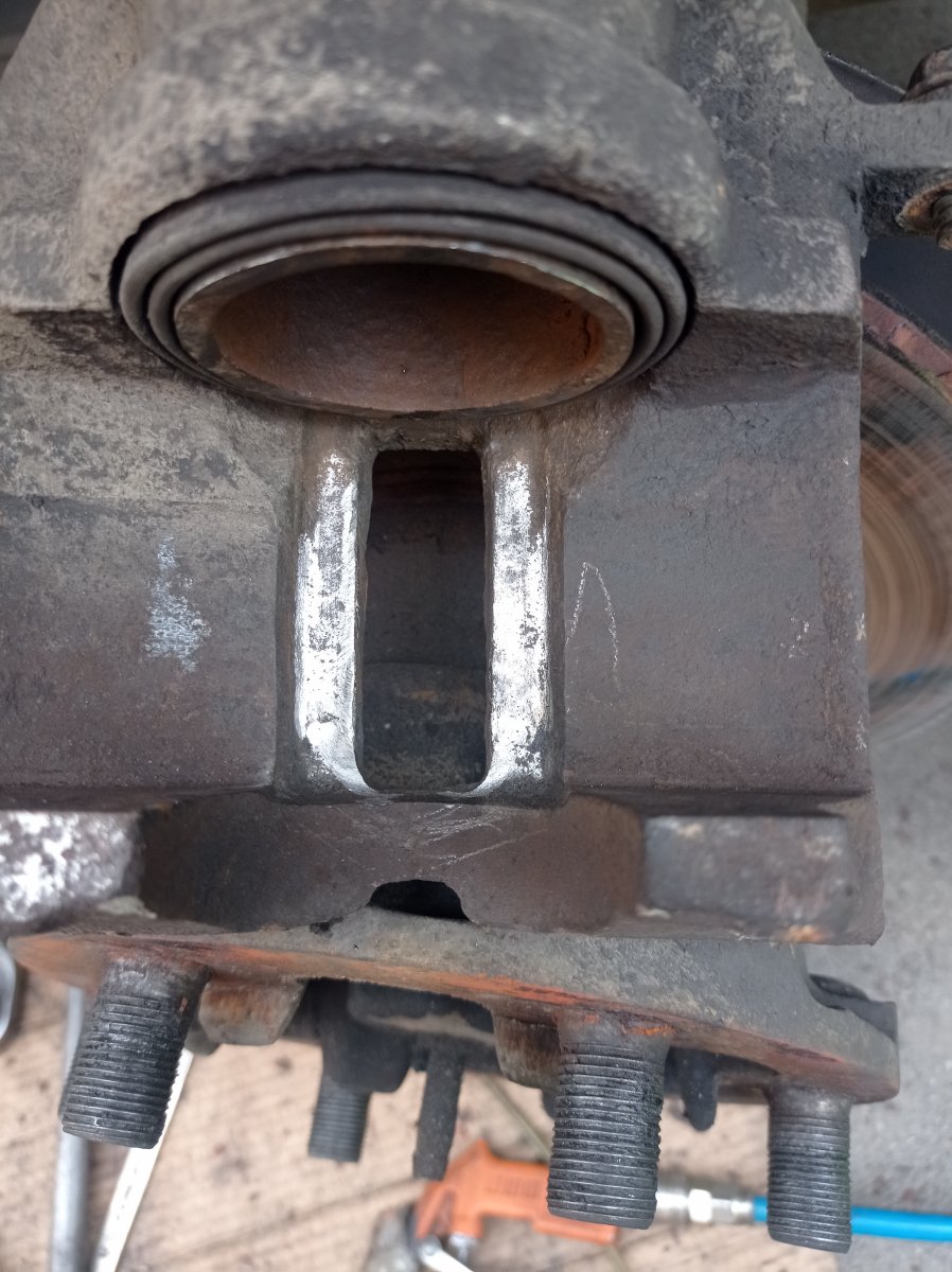

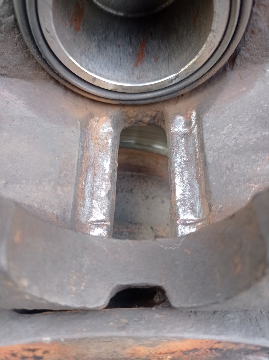

При установке обратил внимание на канавки в суппортах от пружинок колодок. Та, которая находится у поршня в некоторых положениях в зависимости от толщины колодок и дисков может постоянно поджимать колодку к диску вызывая излишний нагрев и писк.
В общем заварил их и выровнял площадку шарошками шуруповертом.
Чуда не произошло, колодки пищат. Посмотрим как дальше будет.
Буртик на дисках проточил болгаркой
