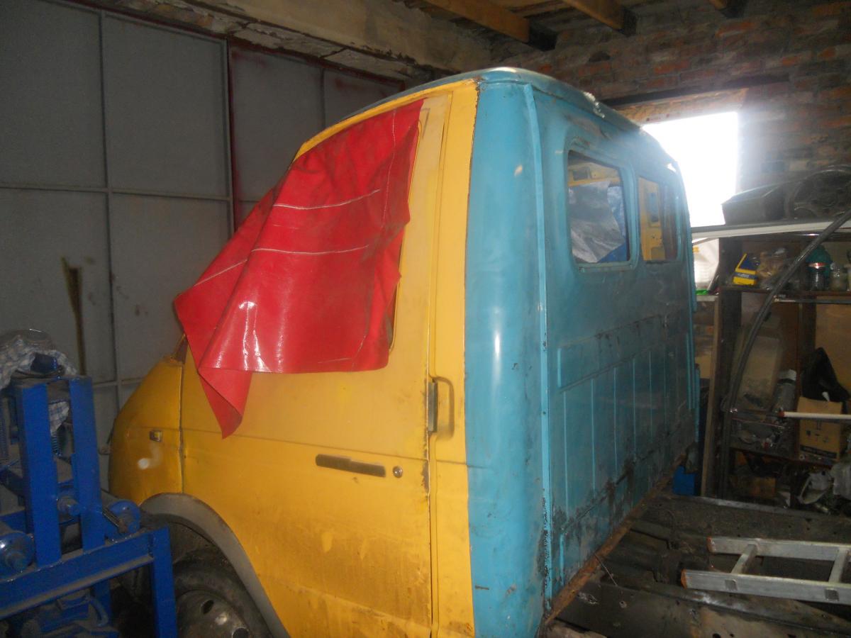

как я понял надо заднюю стенку на кабину от другой машины брать,или задняя с фургона пойдёт?
rus7171
Кабина должна соответствовать стандарту 3302, а откуда ты возьмёшь заднюю стенку (от другой бортовой или новую в магазине) это твоё дело. Главное не колхозить. https://www.gazelleclub.ru/forum/uploads/monthly_12_2013/msg-39269-0-30473600-1387364193.jpg
