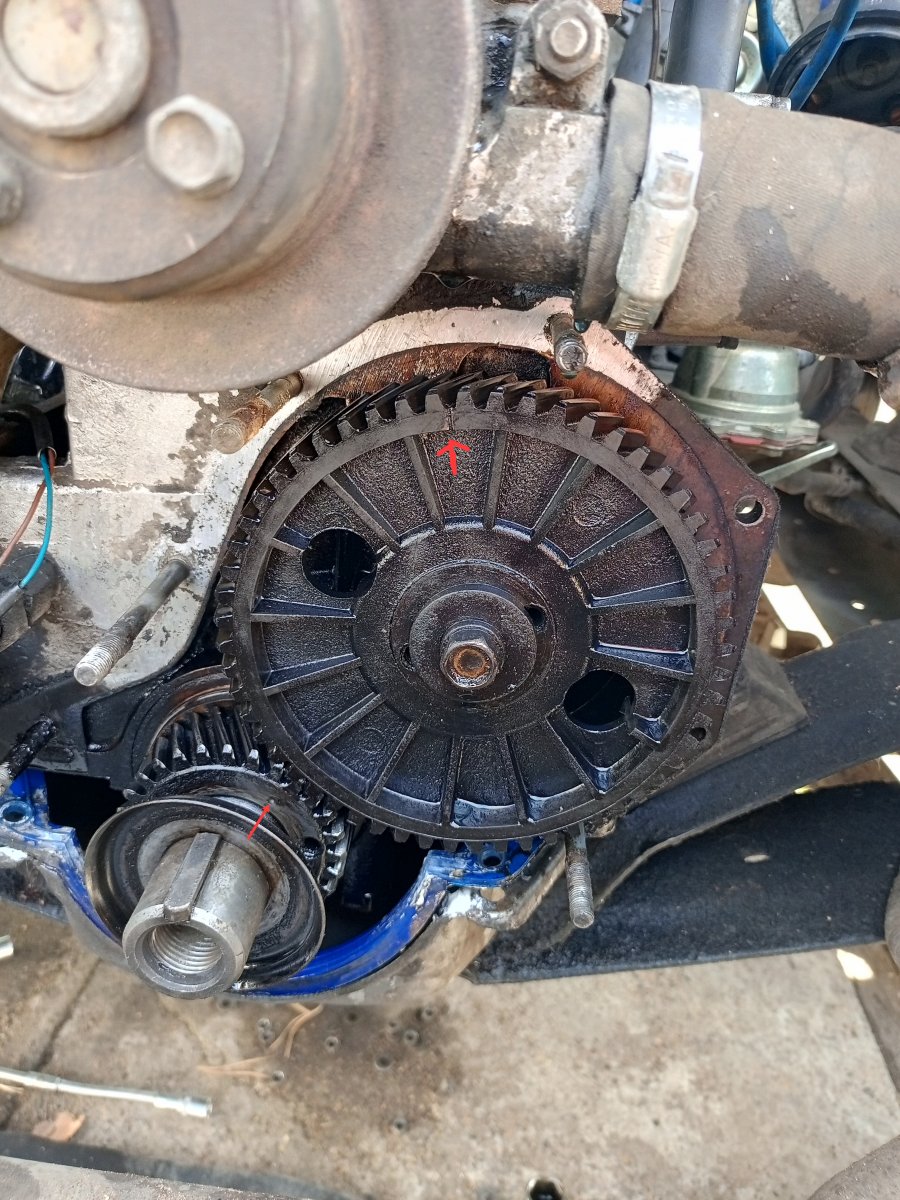

Собственно, старую текстолитовую цестерню с матюками снял (очень плотно сидела). Сейчас пытаюсь нахлобучить новую согласно ману: http://gazclub.ru/faq/?mess_id=1322
Может секреты какие есть? Распредвал крутится очень туго. Коленвал тем боле, но там хоть ручка есть... Шестерню на вал нужно набивать молотком, т.к. очень туго идёт. Попробовал, понял, что не так поставил, чуть не поломал снимая... Как их люди совмещают с установленным радиатором и на трассе в душе не чаю... :-/ Сточил старую шестерню, надел на РВ и пытаюсь крутить его ей. Крутится очень туго... Это нормально?
И ещё вопрос - коленвальная шестерня совпадёт с распредвальной (по меткам) в одном единственном случае? Или два раза за оборот РВ?
Но самое интересное - на коленвальной шестерне дырочки нету. Есть похожая на метку коцка, но там коцек полно кругом. Метка это или нет?
вот фото: http://www.dikoy44.narod.ru/Metka.zip (120 кБ) Как эта метка выглядит обычно?

Dikoy, во первых - разве проблемно снять радиатор? сними и будет тебе ОЧЕНЬ удобно.
на шестерне коленвала метка в виде НУЛЯ, распреда- типа пропила.
коленвал один полный оборот,распредвал полоборота.
метка на шестерни коленвала на 4 или 6 зубе от шпонки,только не помню в какую сторону считать(завтра посмотрю в гараже).

С РВ шестернёй проблем нет как раз. Там пропил имеется и даже краской отмечен. Проблема с КВ шестернёй - она сильно побита молотком :(
Отснял шестерню КВ по кругу (вращал КВ против часовой). Как видно, там куча коцок от молотка. Единственное, что похоже на кружочек, видно на фото №0 и немного на фото №1. Больше я не нашёл ничего на метку похожего... Впрочем, я её никогда не видел в живую и могу ошибаться...
Вот тут все фото в натуральном масштабе 2 мегапикселя (2,5 метра архив). Видно всю шестерню. http://www.dikoy44.narod.ru/Sk_auto/metka2.zip
Вот тут отреcайзеная версия фоток 0 и 1 и вырезаный псевдо-кружочек (200 кБ архив). Видно не так хорошо, как на оригинальных, но зато объём меньше... http://www.dikoy44.narod.ru/Sk_auto/metka2r.zip
Если не сложно - скачайте все фото и посмотрите. К понедельнику авто надо завести :(

Dikoy, на этих мотористы уже постарались сами добавить,на одной немного видно "нолик",но проще от шпонки четыре зуба,отметил и совмещай.
Удачи!

Спасибо! Мне тут тоже подсказали, что на картинке из фака http://www.gazclub.ru/faq/?mess_id=1322 всё в натуральную величину. Там тоже четвёртый зуб.
В моей книжке даже шпонки не нарисованы... :blink: Сейчас пойду собирать наконец :angry:
Dikoy
Ура!
Вчера наконец собрал всё, РВ шестерню поставил отсчитав 4 зуба на КВ против часовой. Завелось! :lol:
