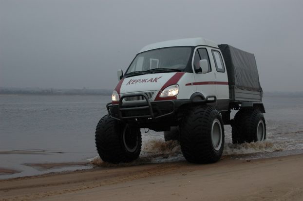

cyxapb 1 Опубликовано 9 февраля, 2008 перед вами снегоболотоход «Кержак», который к футболисту Кержакову не имеет никакого отношения. Благодаря шинам сверхнизкого давления машина может преодолевать тяжелейшее бездорожье, и даже немного плавать. Машина имеет полный привод с формулами 4х4 и 6х6, в зависимости от компановки. Кузов используется от семейства ГАЗель, особенно забавно смотреть на «Кержак» с кузовом от маршрутки, такой монст подъезжает к остановке, типо 50p с носа и без тормозов до дома, как на шоу биг-футов. Ну перейдем к серьезным вещам, в движение данный снегоболотоход приводят моторы на выбор, то есть на машине может стоять ЗМЗ-406, 405 или ГАЗ-560 — как угодно клиенту. Коробка передач, 5 ст. механика от той же ГАЗели. Раздатка, проверенная годами, от ГАЗ-66, машина по-умолчанию заднеприводная, передний мост подключается по требованию. Мосты установлены от трактора МТЗ-82 (передние), сам мост обеспечивает очень достойный клиренс (еще бы, ведь трактор не может быть ползущим по земле). Подвески на машине зависимые, пружинные. Шины помимо низкого давления на почву, имеют допуск на дороги общего пользования. Немного о конфорте, к услугам пассажиров может бы кондэй и автономный отопитель. А для эксплуатации полезны будут, дополнительные баки и система подкачки шин, все при дальних пробегах по степям и тундре не лишнее. Технические данные: Масса снаряженной машины: 2600 кгГрузоподъёмность: 1000 кгГабаритные размер — длина: 5700 мм / ширина: 2830 мм / высота: 2800 ммДорожный просвет: 700 ммМодель двигателя: ЗМЗ-406Мощность двигателя: кВт (л.с.) при об/мин 72,2 (98) при 5200Крутящий момент двигателя: кгс при об/мин 17,5 при 3500Коробка передач: механическая, 5-ступенч.Раздаточная коробка: 2-ступенчатая, межосевой дифференциал с принудительной блокировкойГлавные передачи: с самоблокир. дифференциаломКолесный редуктор: сдвоенная коническая передачаПодвеска: независимая, пружиннаяКоличество мест: 6Шины: 1300 х 700Максимальная скорость движения: на шоссе: 85 км/ч / на воде:5 км/ч блин как фотки выложить? :huh: Поделиться сообщением Ссылка на сообщение Поделиться на другие сайты
tixoxod-4x4 8 Опубликовано 9 февраля, 2008 (изменено) Мой фермер на стероидах, только я своему сейчас кормлю до 25-ти литров на сотню, а этот вездехот сколько съест под змз406? высота там за три метра где цт будет, сколько разгон до 85кмч и нужен ли он такой машине. ЕЁ предназначение целина, зачем ей асфальт , с такой ходовкой уралы отдыхают. заруля, когда про нее писали, не смогли внятно сформулировать для чего нужна такая машина. Маршрутка Оймякон-Магадан по карте? и вот еще, в тексте написано проверенная годами раздатка от шишиги, а в тех хар-ках раздатка с принудительной блокировкой, значит от газели, такой ляпсус наводит на мысли о штучном изготовлении такой машины и учесть ее как у компании бронто с уазиками на огромных колесах Изменено 9 февраля, 2008 пользователем tixoxod-4x4 Поделиться сообщением Ссылка на сообщение Поделиться на другие сайты

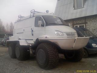

ptitsa52 0 Опубликовано 6 декабря, 2008 а вот еще чудо аппарат который я запечетлел. хз че это Поделиться сообщением Ссылка на сообщение Поделиться на другие сайты

den773 38 Опубликовано 6 декабря, 2008 а вот еще чудо аппарат который я запечетлел. хз че этотот же кержак, только 3-ехосный. Поделиться сообщением Ссылка на сообщение Поделиться на другие сайты
ptitsa52 0 Опубликовано 6 декабря, 2008 den773, откуда знаешь? Поделиться сообщением Ссылка на сообщение Поделиться на другие сайты
grey 17 Опубликовано 6 декабря, 2008 тот же кержак, только 3-ехосный.Не-а... Верхний бы затонул, а этот плысть будет. Поделиться сообщением Ссылка на сообщение Поделиться на другие сайты
den773 38 Опубликовано 6 декабря, 2008 Не-а... Верхний бы затонул, а этот плысть будет.Читайте ссылки в теме :P Поделиться сообщением Ссылка на сообщение Поделиться на другие сайты

grey 17 Опубликовано 6 декабря, 2008 Читайте ссылки в теме :PПрочитал. Был неправ... :unsure: Особенно порадовала система рулевово управления. И на этом мона по дорогам общево пользования? на заявленой скорости 50км\час? Пусть кто это написал перечитают ПДД, особенно момент руля...В тундре согласен: хоть на оленях, хоть на тюленях. Поделиться сообщением Ссылка на сообщение Поделиться на другие сайты

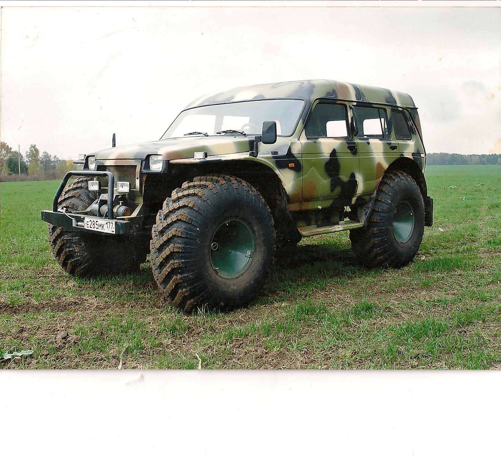

Lomonosov 13 Опубликовано 7 декабря, 2008 а как вам такой агрегат делался у нас в гараже 2 года :) щас ездит гдето на рублёвской земле :) Поделиться сообщением Ссылка на сообщение Поделиться на другие сайты

Lomonosov 13 Опубликовано 7 декабря, 2008 (изменено) раскажу чуток о агрегате кузов нивский разрезан в доль на пополам , вставлена вставка в 63 см поставлен на уазовскую рамму , про калёса не помню но делали их по заказу гдето около 2 месяцев (не резину) двигатель точно не помню но газелевский толти 406 толи 405 могу уточнить . а про покраску это ваще шоу он с колёсами из гаража не проходил пришлось его с колёс снимать и так вытаскивали для покраски :)так как красили не у нас в гараже :) Изменено 7 декабря, 2008 пользователем Lomonosov Поделиться сообщением Ссылка на сообщение Поделиться на другие сайты
