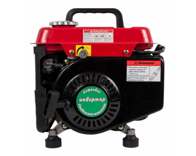

rusgg 3 935 Опубликовано 16 марта, 2017 И чего? Думаешь его движок на ХХ макс мощность и крутящий момент выдаёт? :Dнет минимальный, если переделать то ток заряда будет оборотами регулироваться Поделиться сообщением Ссылка на сообщение Поделиться на другие сайты
шурик 60 492 Опубликовано 16 марта, 2017 rusgg,я в курсе как это происходит. :DПросто изначально у генератора есть рабочие обороты, в доках написано, на которых выдаётся необходимое напряжение для питания инвертора.Ты собрался порукоблудить, дык выясни какое переменное напряжение он выдаёт на рабочих оборотах, чтобы понимать что делать дальше. ЗЫ; поправка, 50герц, 3000об/мин, для одной фазы гены. нет минимальный, если переделать то ток заряда будет оборотами регулироватьсяНапряжение а не ток. Поделиться сообщением Ссылка на сообщение Поделиться на другие сайты
rusgg 3 935 Опубликовано 16 марта, 2017 50герц в нем нету совсем, только после инвертора появляется 3 тысячи оборотов, дают на выходе 18000герц Поделиться сообщением Ссылка на сообщение Поделиться на другие сайты
шурик 60 492 Опубликовано 16 марта, 2017 3 тысячи оборотов, дают на выходе 18000герця догадывался.Почитай интернет про устройство и работу генераторов, и сам разберёшься. Поделиться сообщением Ссылка на сообщение Поделиться на другие сайты
rusgg 3 935 Опубликовано 16 марта, 2017 Так вот он передо мной лежит разобраный Поделиться сообщением Ссылка на сообщение Поделиться на другие сайты
шурик 60 492 Опубликовано 16 марта, 2017 rusgg, я о принципе работы говорю Ты его не понимаешь, расписывать не хочу долго, лень, и клюнул уже. Поделиться сообщением Ссылка на сообщение Поделиться на другие сайты
rusgg 3 935 Опубликовано 16 марта, 2017 Обороты у него регулируются вручную Поделиться сообщением Ссылка на сообщение Поделиться на другие сайты
rusgg 3 935 Опубликовано 16 марта, 2017 Вот такая крутилка Поделиться сообщением Ссылка на сообщение Поделиться на другие сайты
rusgg 3 935 Опубликовано 16 марта, 2017 rusgg,я в курсе как это происходит. :DПросто изначально у генератора есть рабочие обороты,. Нету, крути сколько хочешь Поделиться сообщением Ссылка на сообщение Поделиться на другие сайты

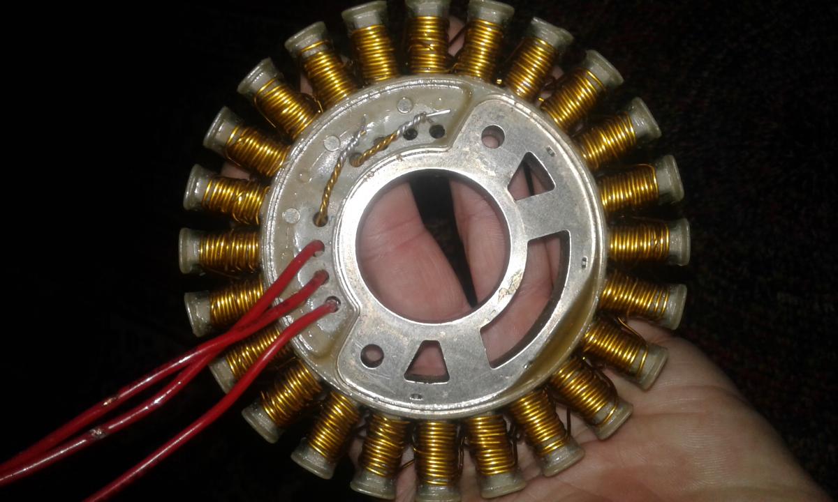

rusgg 3 935 Опубликовано 17 марта, 2017 замерил сегодня напряжение повторнона холостом ходумежду фазами 220 вольт между фазой и 0 140 вольт попробую паралелить по две обмотки :( Поделиться сообщением Ссылка на сообщение Поделиться на другие сайты
шурик 60 492 Опубликовано 17 марта, 2017 (изменено) между фазой и 0 140 вольтинтересно где ты ноль взял :huh: попробую паралелить по две обмотки :blink: :ph34r: ну учись на своих ошибках. Изменено 17 марта, 2017 пользователем шурик 60 Поделиться сообщением Ссылка на сообщение Поделиться на другие сайты
Степа 83 Опубликовано 17 марта, 2017 а там видимо по одной и не выйдет, там магниты север юг стоят, а вот стояли бы все одной стороной, то можно было бы параллелить каждую, а так только по две. Поделиться сообщением Ссылка на сообщение Поделиться на другие сайты
rusgg 3 935 Опубликовано 17 марта, 2017 интересно где ты ноль взял :huh:Ну центр обмоток, он висит в воздухе Поделиться сообщением Ссылка на сообщение Поделиться на другие сайты
шурик 60 492 Опубликовано 17 марта, 2017 Ну центр обмоток, он висит в воздухеХвала генераторным Богам! С этим разобрался. :)Как с параллельным подключением? Поделиться сообщением Ссылка на сообщение Поделиться на другие сайты
rusgg 3 935 Опубликовано 17 марта, 2017 Паяю :) Поделиться сообщением Ссылка на сообщение Поделиться на другие сайты
rusgg 3 935 Опубликовано 18 марта, 2017 Что то пошло не такне правильно посчитал оказалось,7 обмоток на 140 вольт , получается каждая на 20 вольт :)Сделал на трех обмотках, подключил к аккумулятору , ток получился больше 10 ампер :(Похоже придется перематывать Поделиться сообщением Ссылка на сообщение Поделиться на другие сайты
rusgg 3 935 Опубликовано 18 марта, 2017 6270 было мм длина проволоки 125 витков 0.5Сколько же намотать чтоб было меньше, но не совсем :( Поделиться сообщением Ссылка на сообщение Поделиться на другие сайты
Степа 83 Опубликовано 18 марта, 2017 Может тогда схему лучше собрать для ограничения тока? А ловить количеством витков это полный приветhttp://схема-авто.рф/regulyator-toka-zaryadnogo-ustrojstva.html Вот, проще наверное некуда. Поделиться сообщением Ссылка на сообщение Поделиться на другие сайты
rusgg 3 935 Опубликовано 18 марта, 2017 Если только на тиристорах собрать, или что-то помощнее.Киловатт мощность генератора8 катушек по 10 витков оказалось очень многоСделал 7 витков, и вторую звезду намотал для тока .Интересно 0 звезд вместе или раздельно лучше ? Поделиться сообщением Ссылка на сообщение Поделиться на другие сайты
Степа 83 Опубликовано 18 марта, 2017 Хорошо вышло Ну да можно на тиристорах стабилизатор. Поделиться сообщением Ссылка на сообщение Поделиться на другие сайты
rusgg 3 935 Опубликовано 18 марта, 2017 Когда было 10 витков напряжение бортовое через пять минут за 16.5 перевалило :) Поделиться сообщением Ссылка на сообщение Поделиться на другие сайты
rusgg 3 935 Опубликовано 19 марта, 2017 Сделал 7 много :(Короче сделал 3 параллельных обмотки Всего 8 катушек по 5 витков каждаяНа каждую фазу Поделиться сообщением Ссылка на сообщение Поделиться на другие сайты
