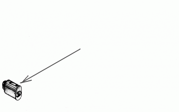

Интересно, а можно задействовать резистор освещения приборки?
Стоит он удобно, и практически не использую.
Гость lom.47
если часто пользуешся.да и вообще вещь хорошая это резистор в поралель газ педали . выстовляеш в ручную сколько надо оборотов.
Вот такой, штатный.
резистор нужен не мение 10ком замерь если совпадет то в полне.
При случае попробую т.к. сам ни разу не электрик,
