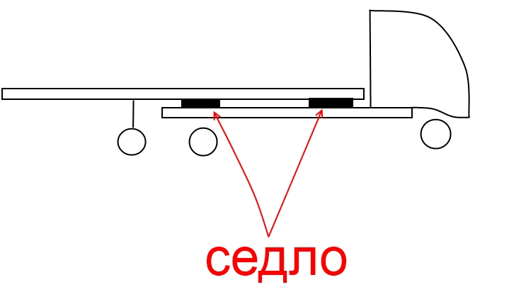

Коляша
Вопрос!
Можно ли поставить седло длинную базу?
Не будет ли проблем с рамой?

седло над мостом ставят,длинна рамы не при чём

жопу надо бы подрубить желательно. смысл на тягаче иметь длинный свес, вот посмотри эту тему всю, там чловек быка переделывает очень подробно, бык с газелью чем то схожи http://wroom.ru/index.php?id=forumtopic&topic=9268

И при съезде с первого бугра повисание морды в воздухе. После седла свес должен быть минимальный. С рамой у тягача проблем минимум, автоматом. Нет нагрузки "на излом". Седельник - самая щадящая компоновка для рамы любой машины.

тогда уж сразу два седла ставить .
