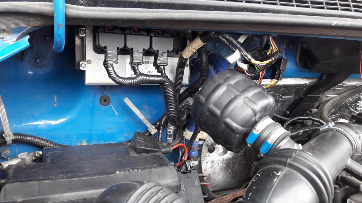

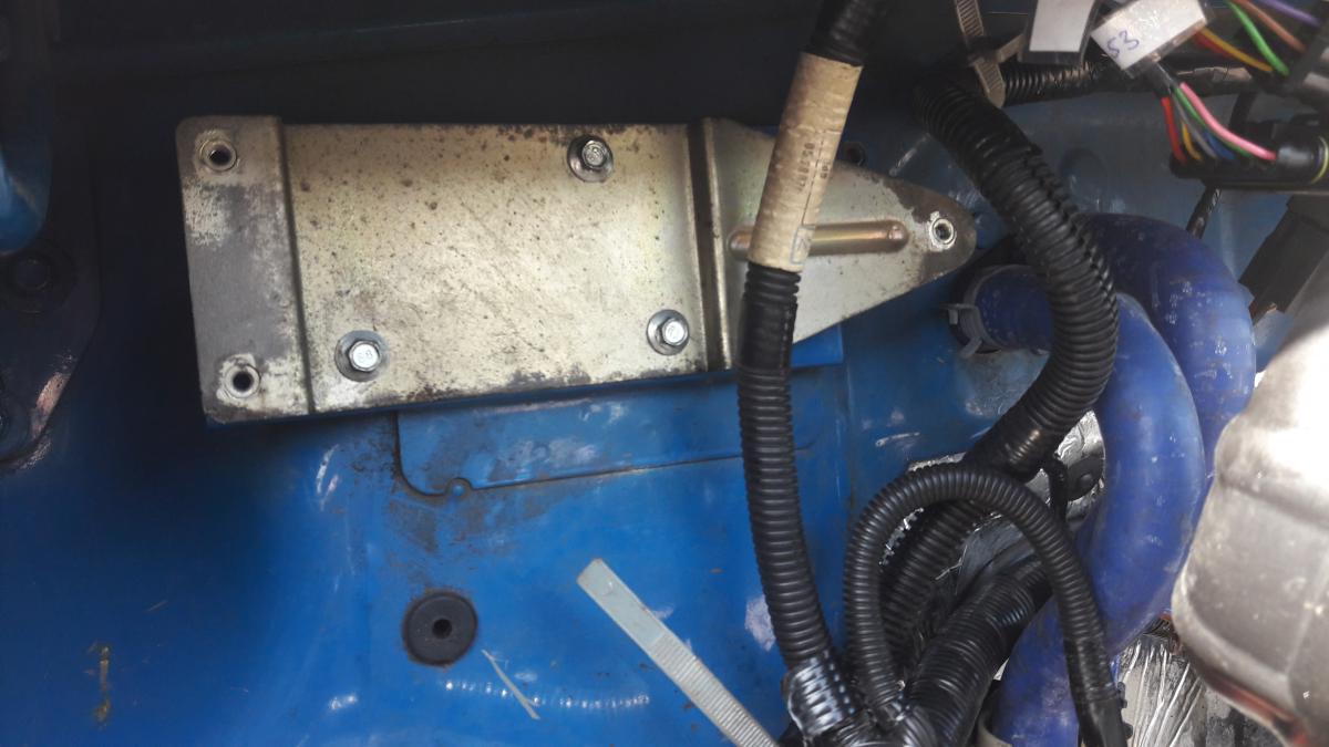

strattec 258 Опубликовано 15 апреля, 2016 Поменял микас на моторолу, двигатель работает ровней, обороты падают до 850 очень быстро, по сравнению с микасом, доволен такой переделкой Кроме своей проводки нужны ещё, датчик температуры, свой лямбда-зонд, и панель приборов из редких деталей, очень сложно найти крепление эбу Поделиться сообщением Ссылка на сообщение Поделиться на другие сайты
Maks52 641 Опубликовано 15 апреля, 2016 из редких деталей, очень сложно найти крепление эбу Вообще не проблема, можно и самому сделать Можно просто длинными саморезами к кузову закрепить )) 1 Поделиться сообщением Ссылка на сообщение Поделиться на другие сайты
