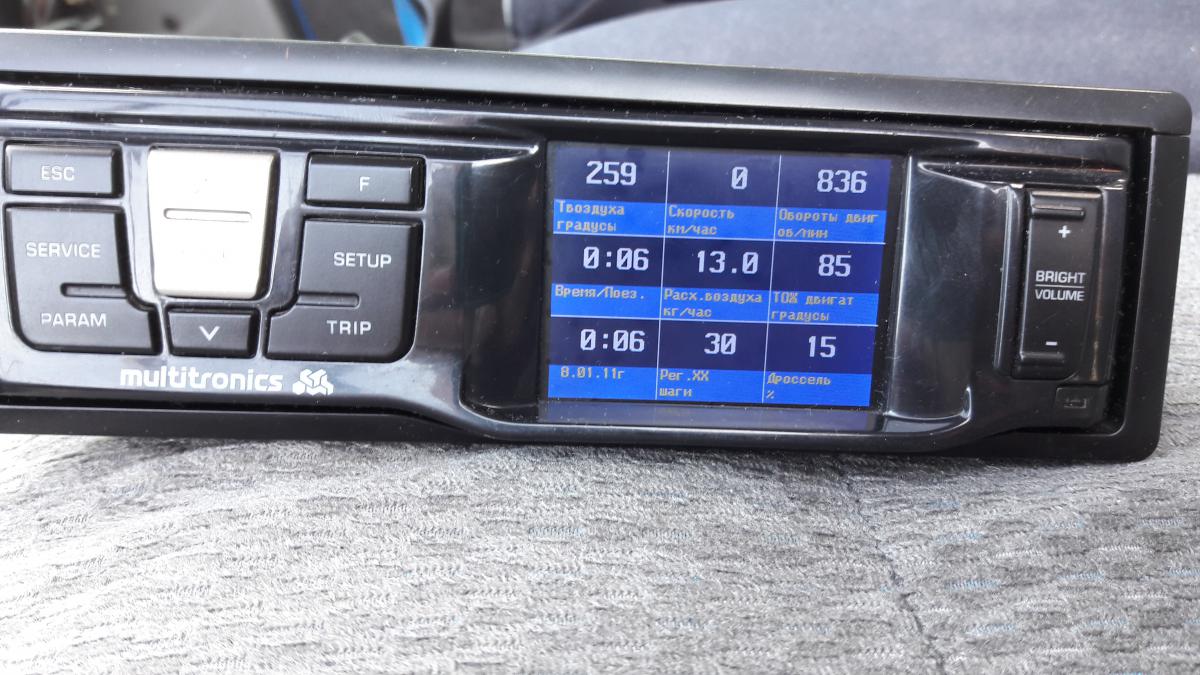

Ноль на микасе, на мотороле 13-14
strattec
15 показал
zenya
15 показал
Нормально, у меня с новым ДПДЗ 16-17 показывает
