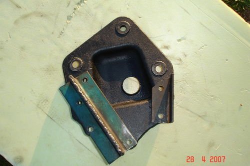

den773 38 Опубликовано 12 октября, 2007 Здраствуйте, собрался покупать себе ещё одну газель, хочу полноприводную, подскажите у вас как она себя ведет на дороге(гололёде)? какой у нее аппетит?(а то что-то не верю в контрольный расход 13-14л.), по шоссе не шумно? вот и встала дилема... хочу ехать зимой по безопасней,а то на своей 3302р(удлин.) как корова на льду, или городе в самой безобидной ямке буксую пустой.Идеально ведет себя в гололед! Только из-за стандартной резины (которая с новья у нее установлена, К-139) тормозит плохо. Резину на зиму надо менять. Если ездить спокойно, то летом по трассе 14 л, в городе около 18, а зимой 14-15 трасса, 20-21 город. Шумы можно побороть смотри темы в этом разделе, а вот с конструкцией некоторых узлов есть проблемы. Ведущие фланцы переднего моста - расходный материал. Хватает где-то на 20000 пробега. Тем более что у меня стоит резина К-151, что явно не улучшает их ресурс. Сейчас с этим борюсь. И вообще больше хлопот доставляют узлы имеющие отношения к полному приводу. Из неприятного - кронштейн ГУРа, который тоже любит ломаться. Поделиться сообщением Ссылка на сообщение Поделиться на другие сайты

t0024 0 Опубликовано 6 ноября, 2007 я ш песал - ставь сошку от соболя и кронштейн даже старого образца будет работать нормально. врут что на соболях такая же регулярная преблемачто и на казелях вот тут например больную мозоль активно обсуждаютhttp://forum.autonavigator.ru/topic6346-0-asc-525.html Поделиться сообщением Ссылка на сообщение Поделиться на другие сайты
