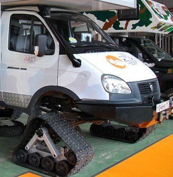

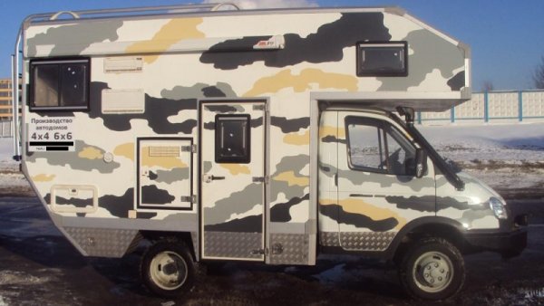

dinafit 1 Опубликовано 15 июля, 2011 (изменено) сидор, фото шноркеля с интернета Я бы посоветовал для преодоление водных преград установить шноркель, вывести сапуны мостов, кпп и рк принудительное отключение вентилятора охлаждения двс . Изменено 15 июля, 2011 пользователем dinafit 1 Поделиться сообщением Ссылка на сообщение Поделиться на другие сайты
сидор 27 Опубликовано 15 июля, 2011 сидор, фото шноркеля с интернета Я бы посоветовал для преодоление водных преград установить шноркель, вывести сапуны мостов, кпп и рк принудительное отключение вентилятора охлаждения двс .Красивая штука-ничего не скажешь.Но ее дорога только в Финляндию или на Юга.У наших лесов высота проходимости даже для баргузина сложна.После каждой поездки весь ободран как Шкуркой..Но всетки впервые выложены фото-шноркеля.Аш не выговорить зараза.По сапунам все понятно.А вот для чего принудиловку вентилятора отключать. Поделиться сообщением Ссылка на сообщение Поделиться на другие сайты

dinafit 1 Опубликовано 15 июля, 2011 (изменено) А вот для чего принудиловку вентилятора отключать. Работающий вентилятор моментально накачивает воду под капот .При погружение в воду с работающим вентилятором есть вероятность поломки лопастей .Вот еще фото с интернета Изменено 15 июля, 2011 пользователем dinafit Поделиться сообщением Ссылка на сообщение Поделиться на другие сайты
