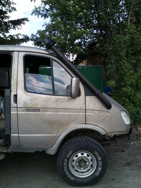

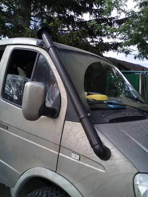

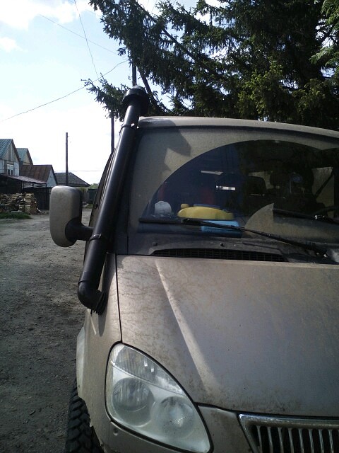

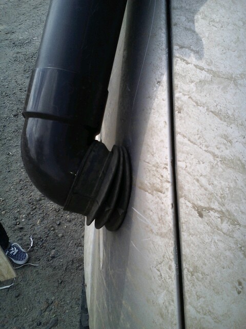

Дмитрий_83 90 Опубликовано 27 мая, 2015 На днях нахлебавшись воды из луж, в результате чего умер ДМРВ, решил установить шноркель, лучше дырка в крыле, чем гидроудар, либо покупка ДМРВ который стоит почти 4000руб.Поиск подходящей трубы в сантехнике результатов не принёс, все трубы там либо на 50,либо на 110,и уже отчаявшись что придется забыть про эту затею, на входе в строительный магазин увидел стенд с выставочными образцами кровли, а на нём и водосточные трубы и как раз подходящего диаметра в 80мм! И вот сбылась мечта идиота))) Поделиться сообщением Ссылка на сообщение Поделиться на другие сайты
