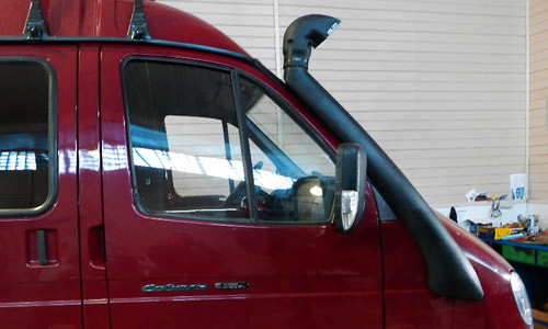

ashastin 47 Опубликовано 28 мая, 2015 (изменено) На Уазбуке предлагают шнорк от Делики на Соболя.(новый 3800р.) Изменено 28 мая, 2015 пользователем ashastin Поделиться сообщением Ссылка на сообщение Поделиться на другие сайты

ashastin 47 Опубликовано 28 мая, 2015 Шноркель такой с доставкой 6 руб и На Соболь подойдёт ли ?Повторяю. списывался с человеком , 2 дня назад. цена - 3800р. Доставка около 800р. Фото этого шноркеля на Соболе приложены. Поделиться сообщением Ссылка на сообщение Поделиться на другие сайты

ashastin 47 Опубликовано 28 мая, 2015 Координаты плиз http://forum.uazbuka.ru/showthread.php?t=138844 Вот у этого человечка. Андрей зовут. Поделиться сообщением Ссылка на сообщение Поделиться на другие сайты
