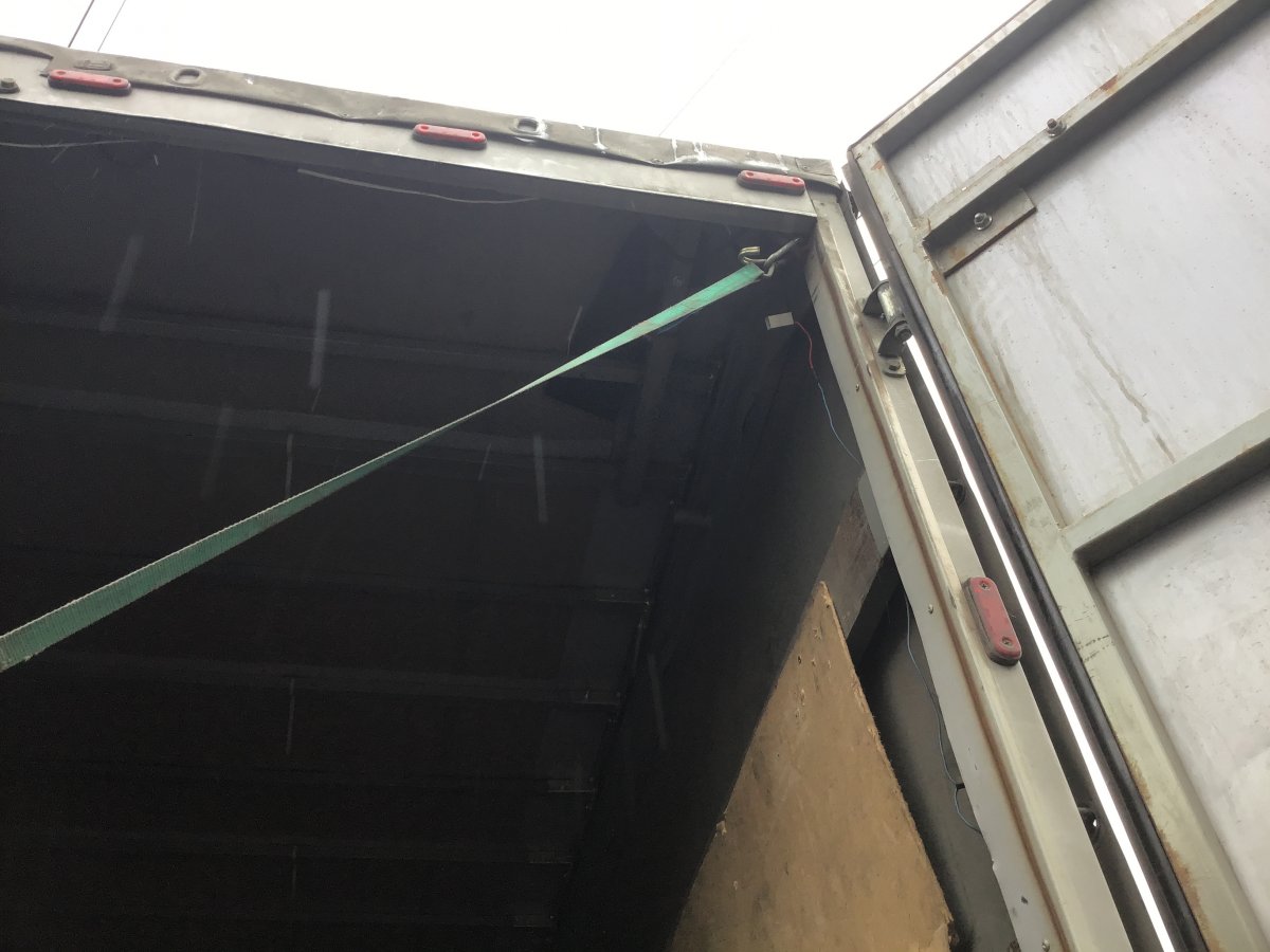

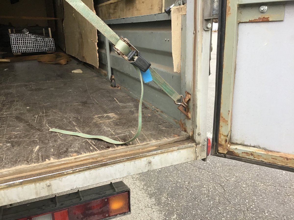

Всегда ремнями вывожу , чтобы нормально ворота закрывались, петлили прямо к каркасу ворот приварены.

Ты меня не понял.Приехали на загрузку,верх открыли,пошли грузить верхом и россыпью навалом.Задние стойки держатся только снизу.Машина стоит под наклон в одну сторону.Вот и получается,что груз этот навалом,будет ломать одну из стоек,на которую машина и накренилась.
Потом конечно можно выровнять рамку ремнями и закрыть.Хотя...нижние петли я бы так не стал делать-цепляться за них будет груз при погрузке через зад.
