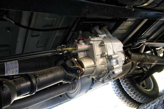

Toyota007
ерема
Я так понимаю это он (в красном кружочке)
Toyota007
ерема, Да.На фото все четко видно же...
ерема
Посмотрел у себя. Датчик стоит, но проводов к нему никаких не подходит. Датчик управляется плюсом?
Просто думаю если взять плюс с провода датчика скорости, завести его на датчик включения блокировки, а оттуда на небольшую лампочку, врезанную в торпеду.
Можно так сделать?

Toyota007
У меня на машине провода спидометра по левой раме,провода датчика по правой.

А интересно, датчик блокировки специальный или типа включения заднего хода? Он замыкает плюсовые провода?
На датчике плюс или минус это большой вопрос.Проверить можно тестером в щитке приборов,Если на лампочке датчика в щетке есть плюс,значит на датчике минус,а если на лампочке нет плюса,значит на датчике плюс.Или тупо найти схему и там поглядеть. :P

В выходные игрался с блокировкой. Вроде включается и выключается на месте. Правда на машине никуда не ездил, менял резину и немного усугубил. Теперь не знаю выключил или нет. Надо будет вывесить передний мост и проверить.
Датчики включения заднего хода и блокировки РК одинаковые,где + где - ,разницы нет ,в одном случае датчик включает задние фонари в другом лампу включения блокировки РК.
