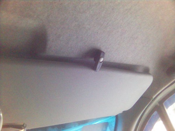

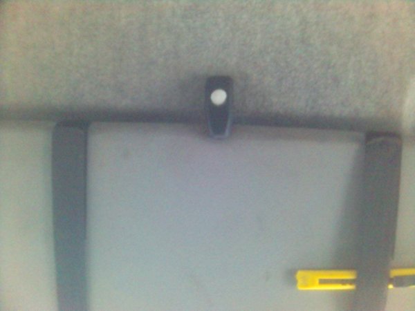

Тоже намучался пока с Нижнего гнал.
Сегодня сфоткаю, выложу.
Дело 5 минут и затраты 20 руб.
Гость lom.47
Ребята не подскажите как можно вылечить?Ну можно сделать чтоб как новый был и фиксировался и не спадал?

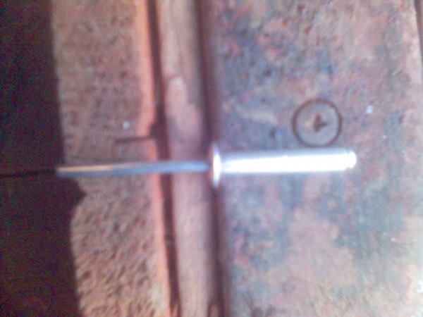

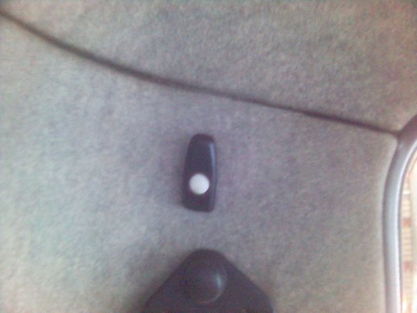

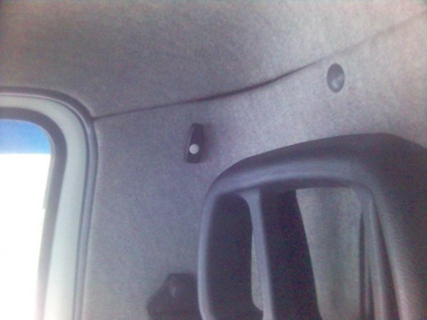

У мну вот так.
Покупаем два газелевских крючка для одежды, две вытяжных заклёпки, две шайбы и две мебельных
заглушки (цвет по вкусу). :P
Сверлим, вставляем заклёпку, с внутренней стороны одеваем шайбу, клепаем, ставим
заглушку и пьём пиво.
