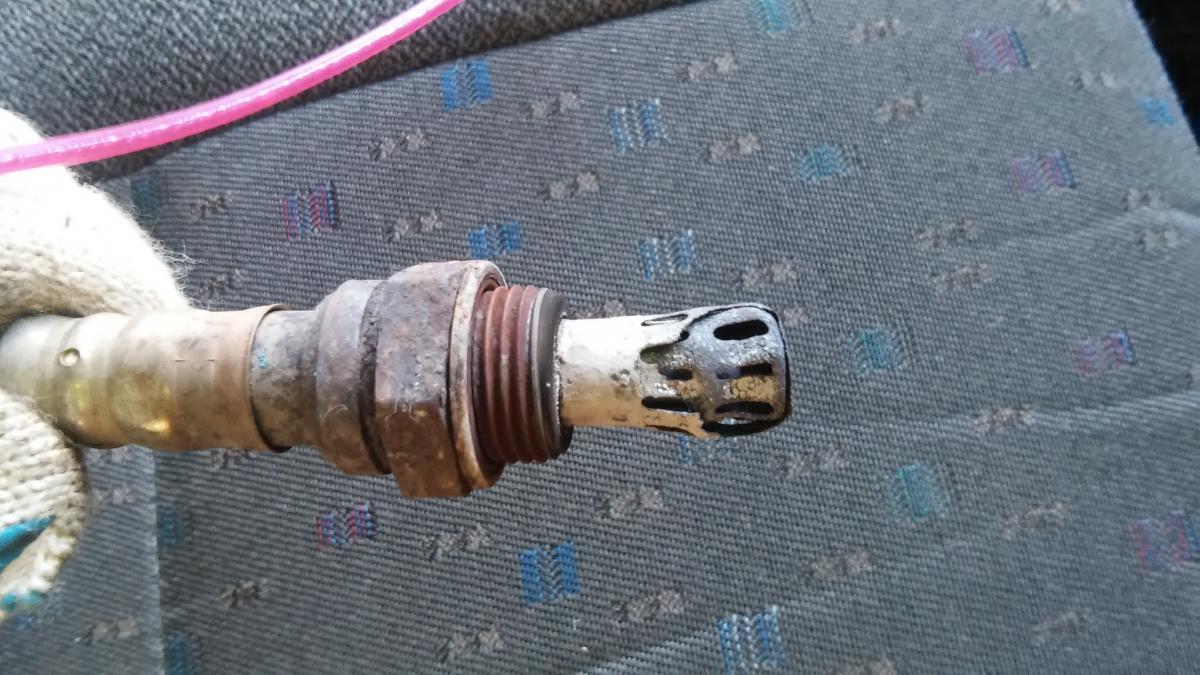

Всем привет.сегодня поставил новый выпускной коллектор.дергание на малых оборотах пропало, и вроде мягче поехало.
надо еще инжектор помыть .завтра поеду в ярославоль посмотрю на расход бензина.
когда снимал кислородник , какой он уставший, но вроде работает.

Отпишись, не забудь ))
Сколько прошел этот кислородник?
186 тысяч км
