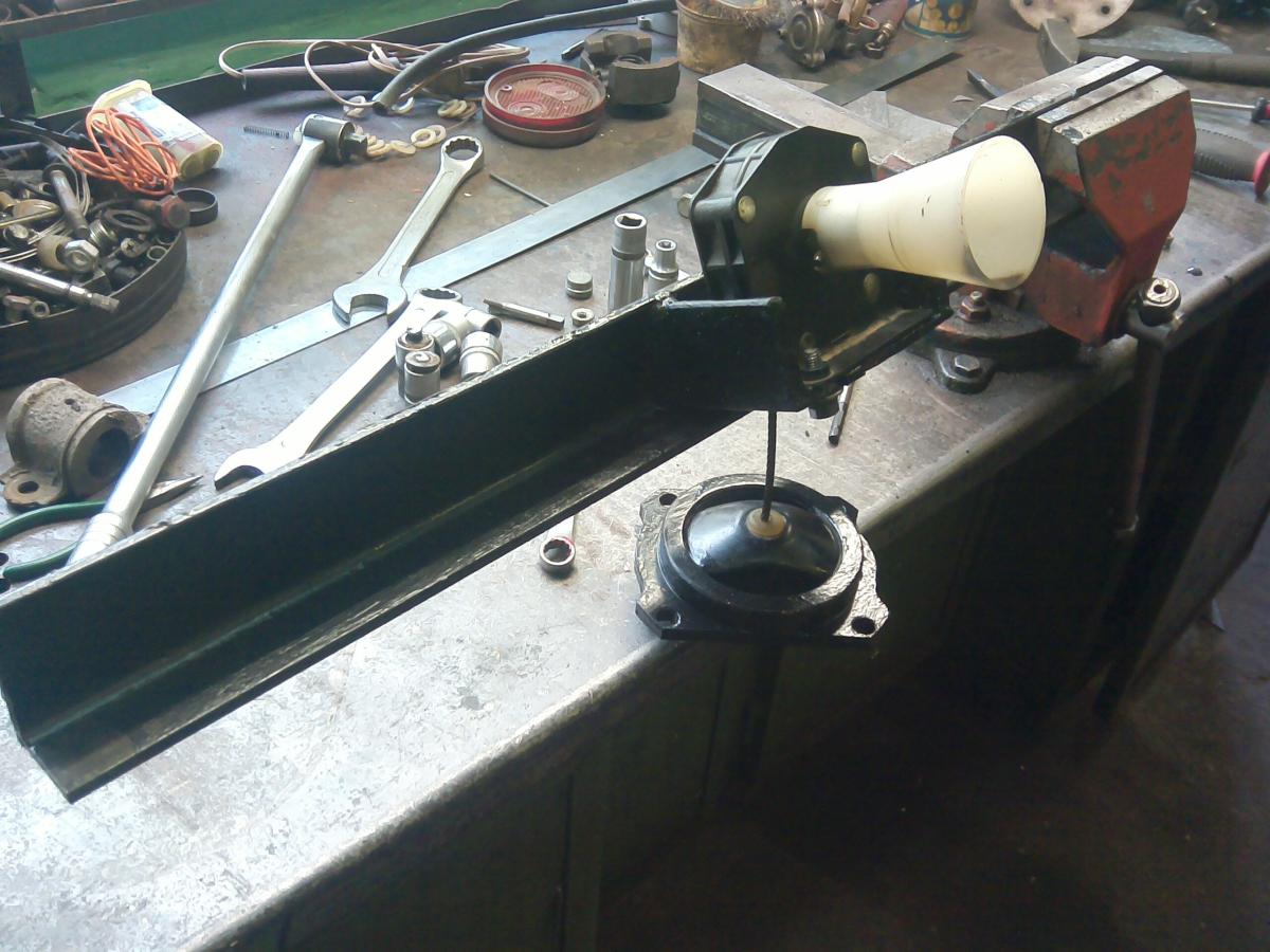

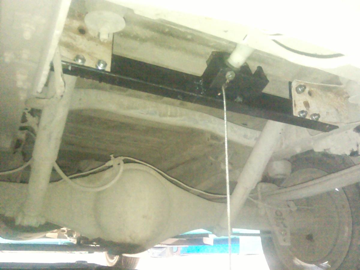

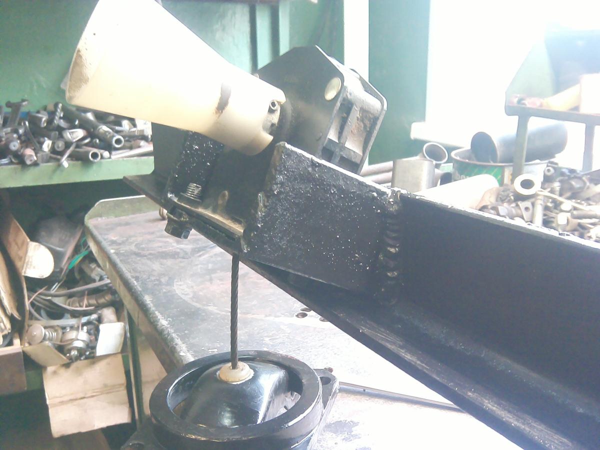

Ну что дети, продолжим нашу установку запаски под попу соболю.сегодня был снят стабилизатор,промеряна поперечина под лебедку ,кстати лебедка взята от с й кайрон ,поперечина изготовлена из неравностороннего уголка, к нему приварена площадка под лебедку из швелера на 100 мм. Поперечина крепится на кронштейны стабилизатора которые стоят в раме . а теперь самое интересное, привод лебедки производится через отверстие в полу багажника( аналогичная система стоит на тойотах) лебедка поставлена под углом поэтому ключ привода вставляется через пол багажника и приходит прямо в лебедку. Поперечина будет монтироватсяв пятницу. С получки будет приобретен новый стабилизатор и поставлен на новых кронштейнах. Завтра пофотаю поперечина и выложу

Смонтировано, аж самому понравилось. Фоты завтра, чавойто радикал затупил сегодня
klushinkirill
смотрим

далее смотрим

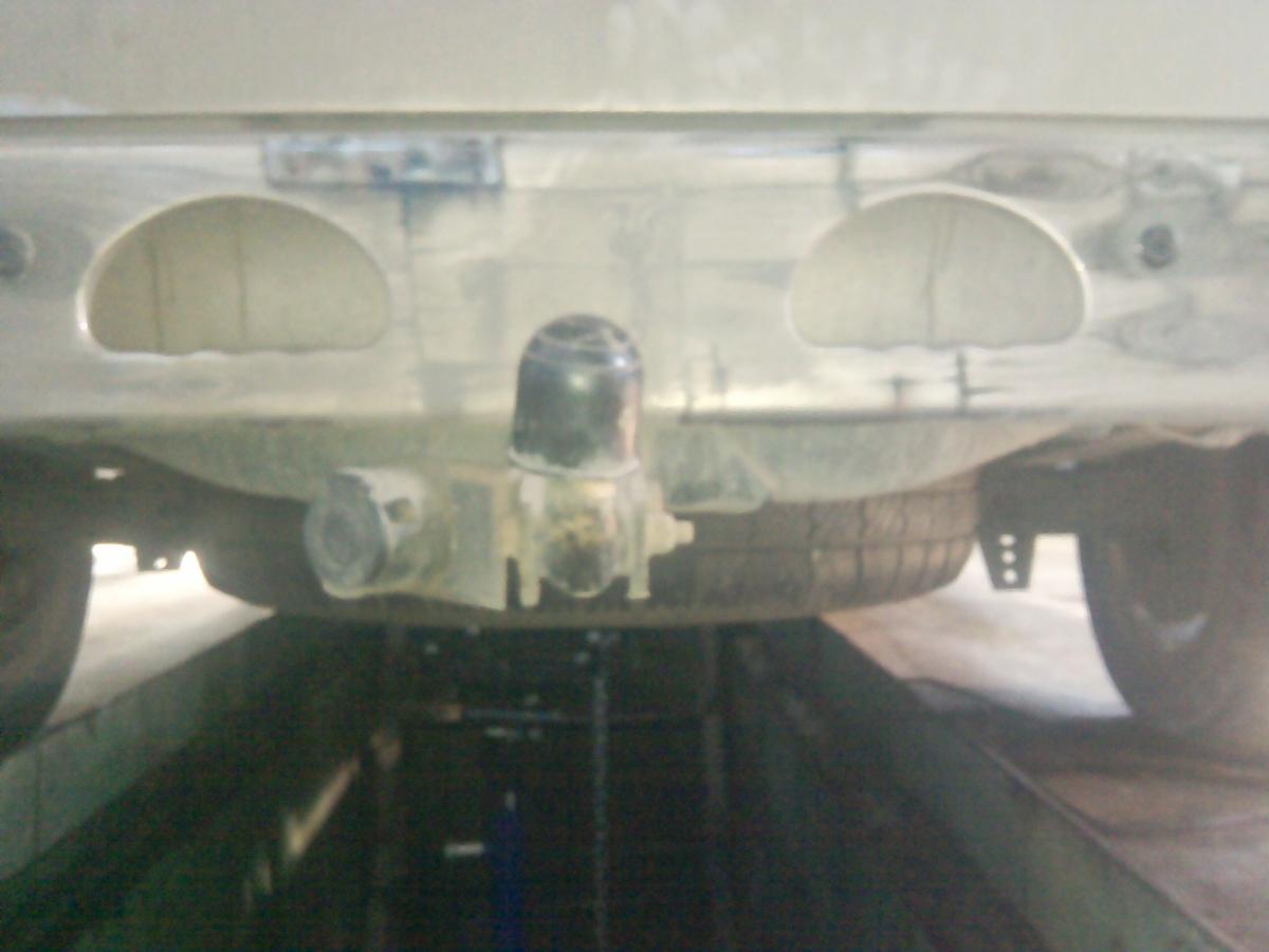

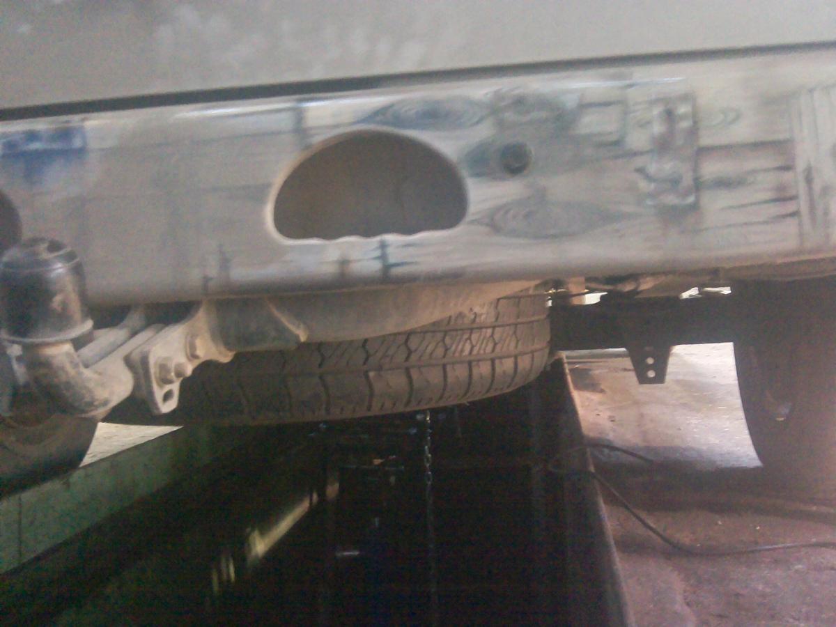

klushinkirill
лебеда от с й кайрон, без переделок,поставлена под углом 35 градусов
попутал фотки .вот недостача

цепляться она не будет?
судя по фото она чуть-ли не ниже моста

а кроме троса еще будет фиксация? и это как там стабилизатор поместится?

cazemir,
цепляться она не будет? судя по фото она чуть-ли не ниже моста
Цепляться не будет , если не скакать по пампасам. По высоте запаска висит в два раза выше моста и чуть ниже фаркопа , если интересно могу померять точно
t-r-a-k-t-a-r,
Крепится по штатному , как на джипах, одним тросом. Стабилизатор прекрасно помещается, на новых стойках. С зарплаты куплю новый , поставлю, потом покажу

klushinkirill
померял расстояние от запаски до земли, 300 мм, посмотрел у соседа на лэнд крузере 100, 360 мм. Так что с расстоянием все нормально
