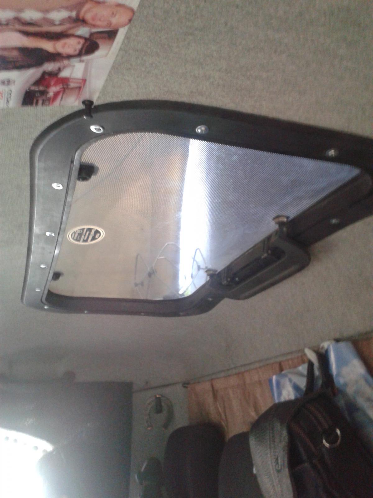

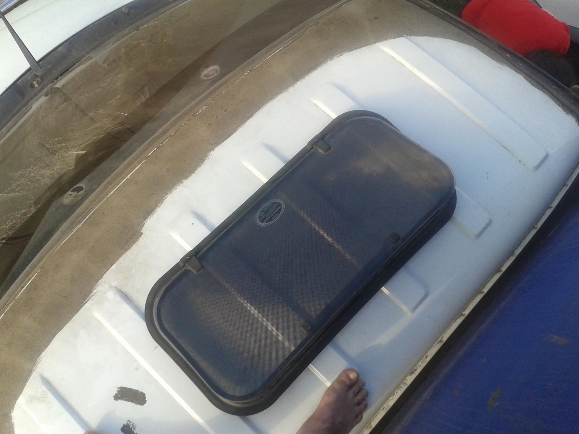

Тоже этим летом врезал люк, получилось отлично, ставил на обычный герметик строительный, резал болгаркой (опасно от искр поролон обшивки потолочной плавится и дымит), стоит под споллером, вытягивает на ура.

savyol
Ага, спину и шею тоже вытягивает не хило если далеко едишь)))
chebukin63
Если сильно вытягивает можно и прикрыть люк)
