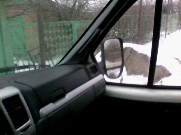

mishka1973 11 Опубликовано 29 июля, 2012 У меня вот так сделано.Дверные ручки на стойках.Правый передний пассажир: а вот так сзади Те-же ручки Поделиться сообщением Ссылка на сообщение Поделиться на другие сайты
Самосвальщик 114 Опубликовано 29 июля, 2012 Правый передний пассажир:Зеркало не закрывает? Поделиться сообщением Ссылка на сообщение Поделиться на другие сайты
Михалыч S360VYM 598 Опубликовано 30 июля, 2012 У меня вот так сделано.Дверные ручки на стойках.Правый передний пассажир: а вот так сзади Те-же ручкиЧерез уголок крепил? Поделиться сообщением Ссылка на сообщение Поделиться на другие сайты
mishka1973 11 Опубликовано 30 июля, 2012 Зеркало не закрывает, ручка вне зоны обзора.Крепил к стойке прям, шурупы с резьбой 8 под головку.Честно говоря думал что переделывать придется, ан нет, год и не оторвали.Зато удобнее залезать стало в разы. На средней стойке через уголок Поделиться сообщением Ссылка на сообщение Поделиться на другие сайты
vitek060 10 Опубликовано 26 августа, 2012 У меня вот так сделано.Дверные ручки на стойках.Правый передний пассажир:У меня уже года три такие ручки стоят,крепил кровельными саморезами прям к стойке и никто ещё не оторвал. Поделиться сообщением Ссылка на сообщение Поделиться на другие сайты

Valeri73 59 Опубликовано 19 декабря, 2013 Не плотно, потому что обшивка полукругом.А основание ручки прямое.Так, что, такой зазор и на ручках которые на заводе устанавливают получается? Или все же там идут другие ручки?? Поделиться сообщением Ссылка на сообщение Поделиться на другие сайты
Михалыч S360VYM 598 Опубликовано 19 декабря, 2013 Так, что, такой зазор и на ручках которые на заводе устанавливают получается? Или все же там идут другие ручки??Ставил обычные от двери нового образца(старые размером, немножко другие). На автобусах стоят стоят желтые , по форме примерно такие же. В руках не держал. Поделиться сообщением Ссылка на сообщение Поделиться на другие сайты

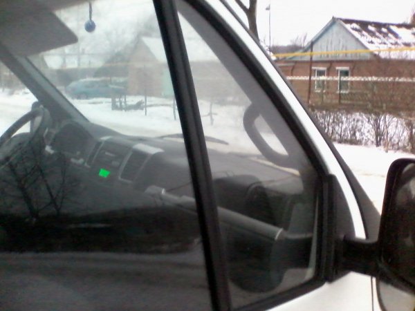

Гагарин 2 008 Опубликовано 6 марта, 2014 тож приколхозил ручку от изудзика,а то замучался коврик на панели поправлять,так и норовят его на полик стянуть со всем бардаком)) 2 Поделиться сообщением Ссылка на сообщение Поделиться на другие сайты
