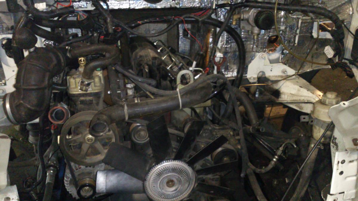

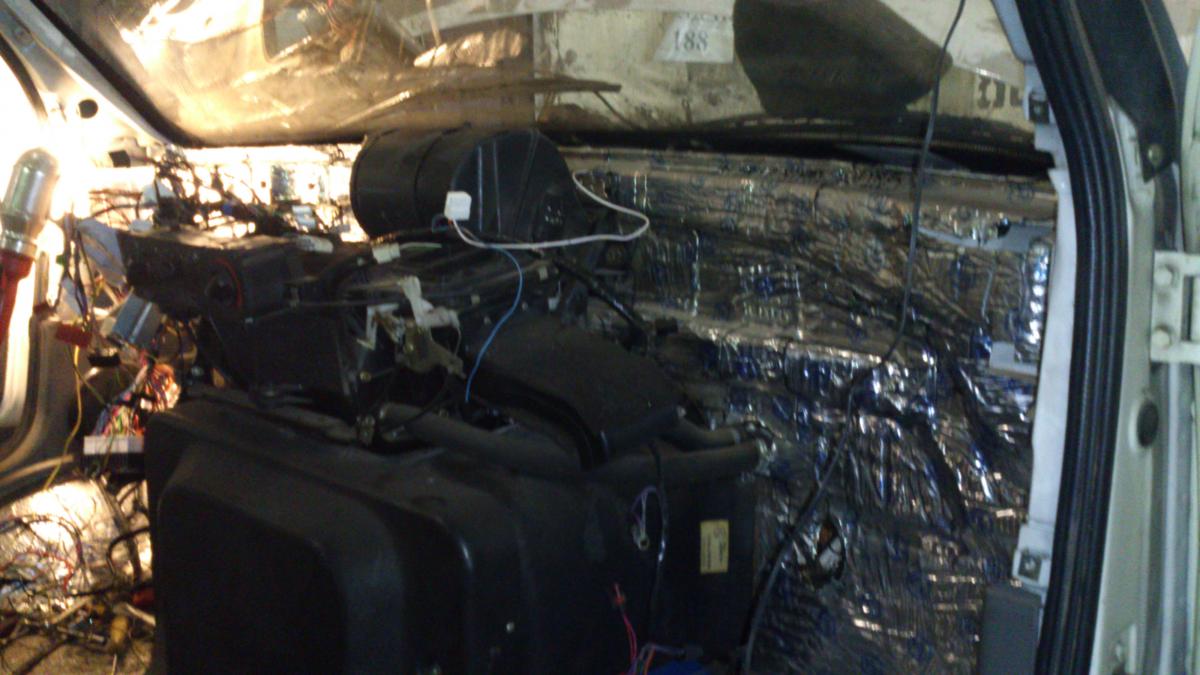

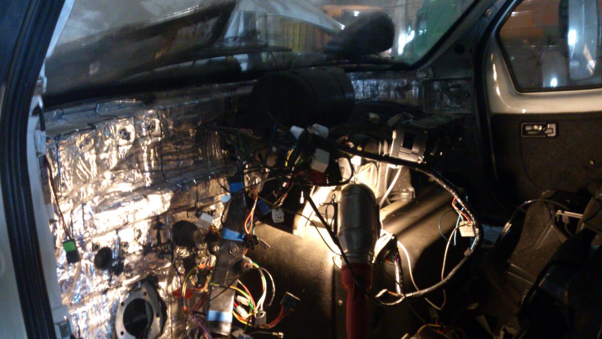

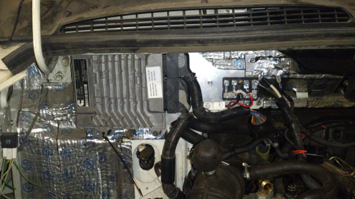

foma38 13 Опубликовано 8 августа, 2013 (изменено) Хоть и поздно, но может кому интересно))) Клеил в один-два слоя щит моторный и пол Изменено 8 августа, 2013 пользователем foma38 2 Поделиться сообщением Ссылка на сообщение Поделиться на другие сайты

foma38 13 Опубликовано 8 августа, 2013 ни фига ты не ленивый...молодец.Кули нам))) Ты бы все видел Может тему открыть по типа тюнингу Валдая? Мне кажется много кто может дельного предложить Поделиться сообщением Ссылка на сообщение Поделиться на другие сайты
