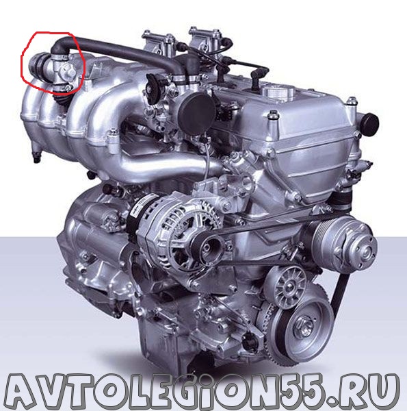

FirebladeF4 1 Опубликовано 12 сентября, 2013 Так же посмотри проводок под левой фарой от кабины на рамувыяснил ещё одну особннность: если не заводить двиг, то поворотники горят до тех пор, пока гудит под капотом на впускном коллекторе штуковина... я не знаю что это, но ща скину ссылку на фото.обведена красным))) Поделиться сообщением Ссылка на сообщение Поделиться на другие сайты
zenya 724 Опубликовано 12 сентября, 2013 Регулятор холостого хода Поделиться сообщением Ссылка на сообщение Поделиться на другие сайты
FirebladeF4 1 Опубликовано 12 сентября, 2013 ну вот) хоть с ним разобрался))) вот только как это всё взаимосвязано и на каком уровне ? :blink: Поделиться сообщением Ссылка на сообщение Поделиться на другие сайты
