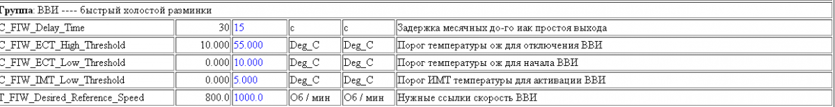

Ещё прошлой зимой вот что заметил, если на улице минус, при запуске двигатель сам увеличивает обороты примерно до 900-950 так и работает несколько минут, потом сам сбавляет до холостых 650 или сколько там.
Кто объяснит причину этому явлению?

Запуск, обороты 650, через пару секунд двигатель сам выходит на обороты 900-950 и так работает с минуту-другую примерно, далее возвращается на 650. Это что-то в ЭБУ зашито.

Зимой масло густеет, повышенные обороты при первом запуске точно не нужны. Масло нужно немного отогреть, хотя бы до 0 градусов и размешать.
Можно ли зашить ЭБУ так, чтобы при первом запуске в холода первую минуту работал на холостых, а далее повысил обороты как на ролике? Ну и снова убрал на холостые при заданной температуре. ИМХО, 40 явно маловато, пусть газует до 60

gazelist24rus
Нет, так мне не нужно.  Зимой масло густеет, повышенные обороты при первом запуске точно не нужны. Масло нужно немного отогреть, хотя бы до 0 градусов и размешать.  Можно ли зашить ЭБУ так, чтобы при первом запуске в холода первую минуту работал на холостых, а далее повысил обороты как на ролике? Ну и снова убрал на холостые при заданной температуре. ИМХО, 40 явно маловато, пусть газует до 60
Да можно. Про минуту точно не скажу, но там есть задержка по времени включения, и температуру выключения можно подвинуть на 60.
