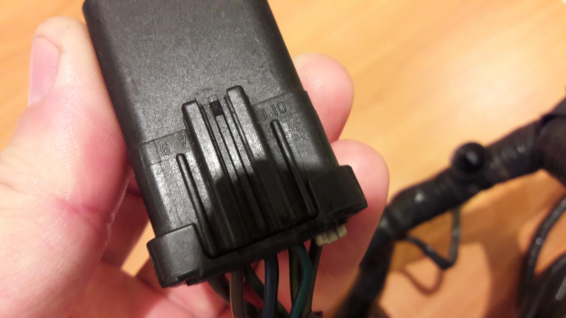

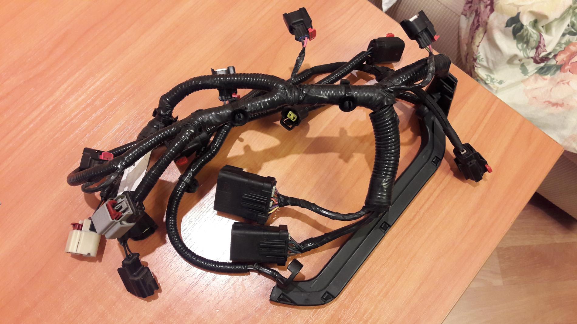

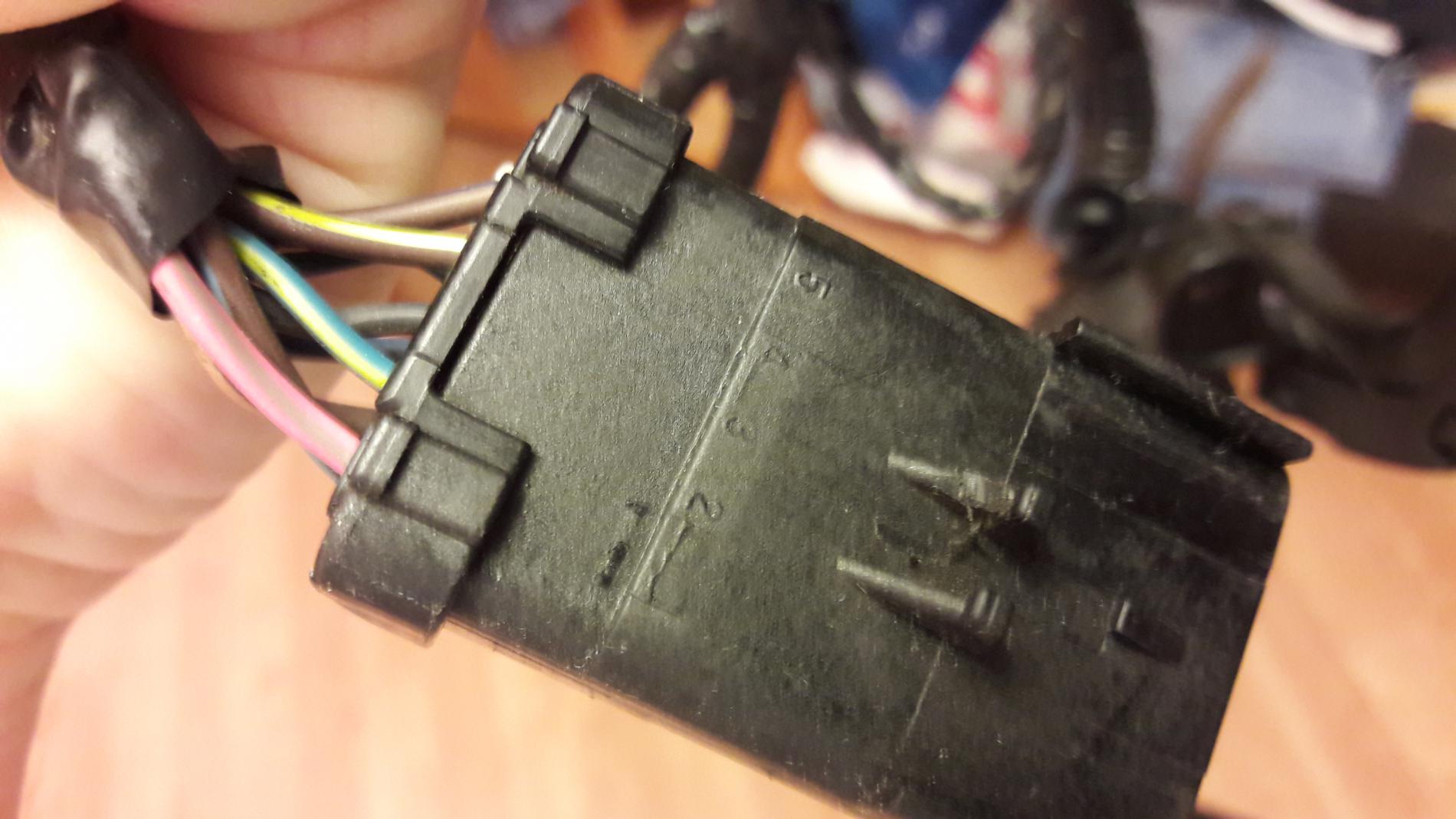

Все они сходятся в один контакт в фишке под коллектором, что тут непонятного. Я же схему с фишкой выложил. А плюс в сырую погоду при плохом контакте хорошо окисляется.
zenya
Фишка та которая поменьше. Контакт № 1.
zenya
На фишке со стороны ЭБУ он красный, со стороны форсунок коричневый.
strattec
Серег, со стороны форсунок, 1 контакт розовый
zenya
Может быть.Все зависит от производителя. Но по заводским схемам по другому. Может опять чертежники накосячили. :lol:
К тому же он не чисто розовый а розово-коричневый. :D
zenya
Ну, да по фото твоей проводки - розовый. Вижу на фишки форсунок тоже розовый приходит. Значит чертежники накосячили, когда схему рисовали.
