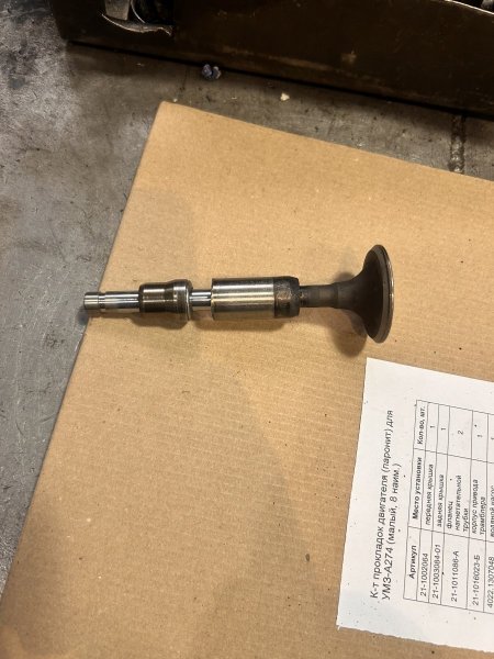

Николай 88 1 Опубликовано Среда в 10:58 Был звон и стук в двс! Разобрали мотор выявили вот такую причину направляющая обломана на пополам и деформация клапана IMG_5427.mov Поделиться сообщением Ссылка на сообщение Поделиться на другие сайты
L2140 1 657 Опубликовано Среда в 11:31 33 минуты назад, Николай 88 сказал: деформация клапана Изгиб стержня? По какой причине? Поделиться сообщением Ссылка на сообщение Поделиться на другие сайты
Николай 88 1 Опубликовано Среда в 11:40 6 минут назад, L2140 сказал: Изгиб стержня? По какой причине? Сказать по какой причине не могу так как информаци получил от моториста! 1 Поделиться сообщением Ссылка на сообщение Поделиться на другие сайты
