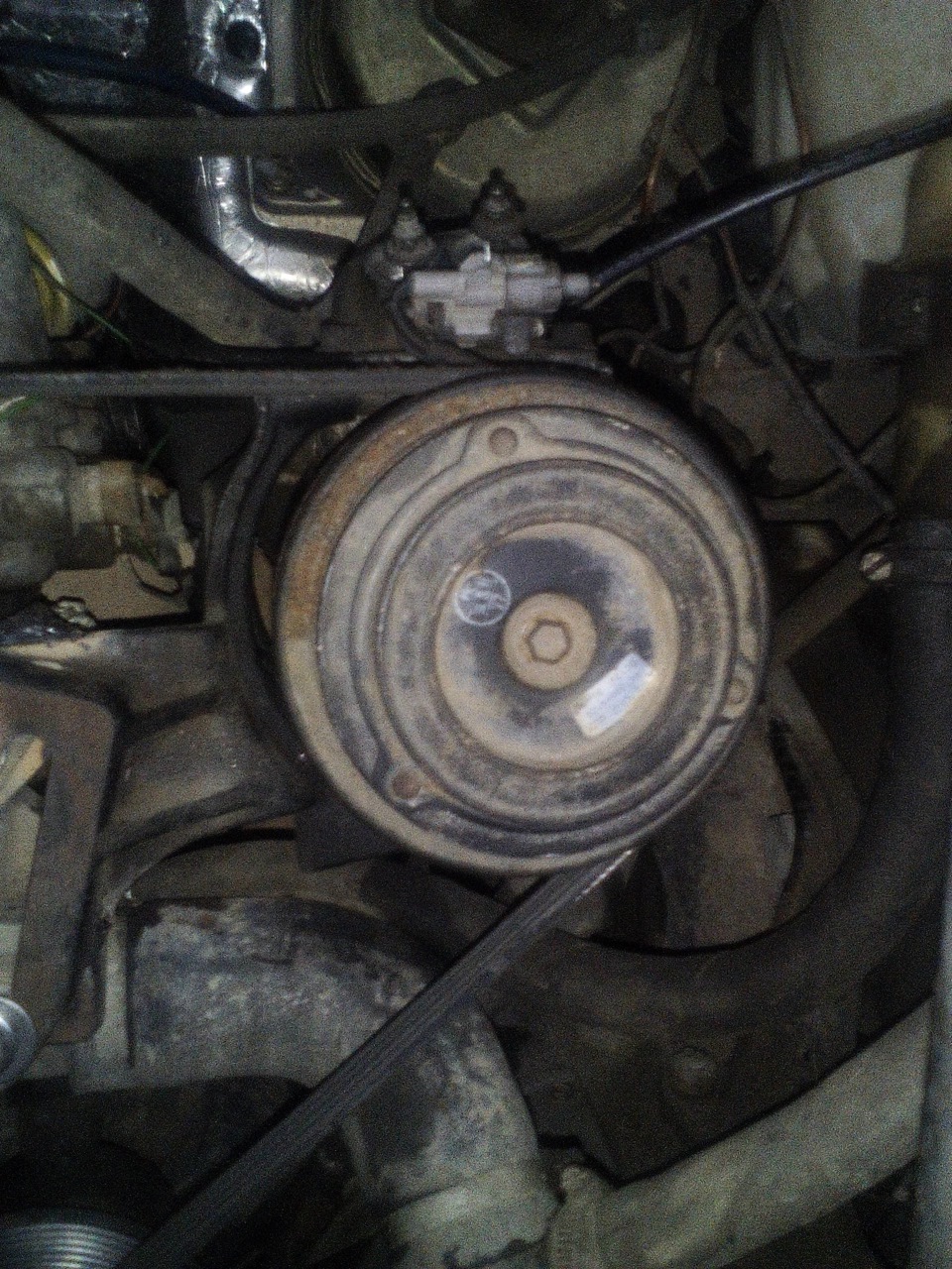

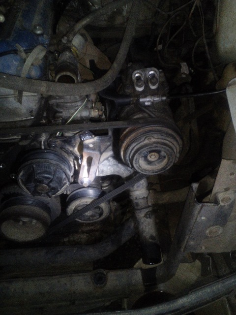

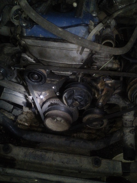

В связи с установкой КПП от Волги, на которой нет приливов для крепления рычагов и моего желания сделать управление РК с кнопки, и установкой грязевой резины.Решил заморочиться на пневмосистему из компрессора кондиционера.Компрессор взял от какой-то Тойоты, вместе с кронштейном, состыковал его с кронштейном гура от уаза.Осталось до делать натяжное устройство, и буду испытывать.
