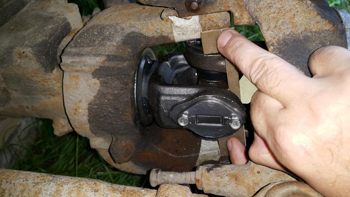

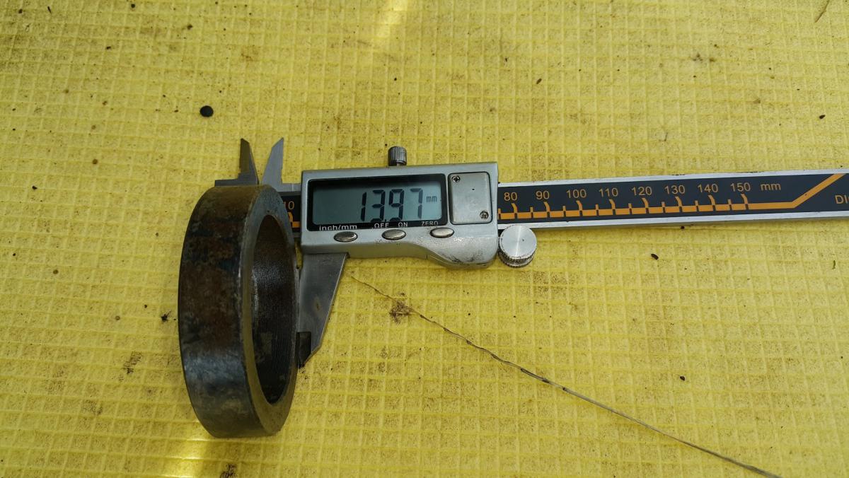

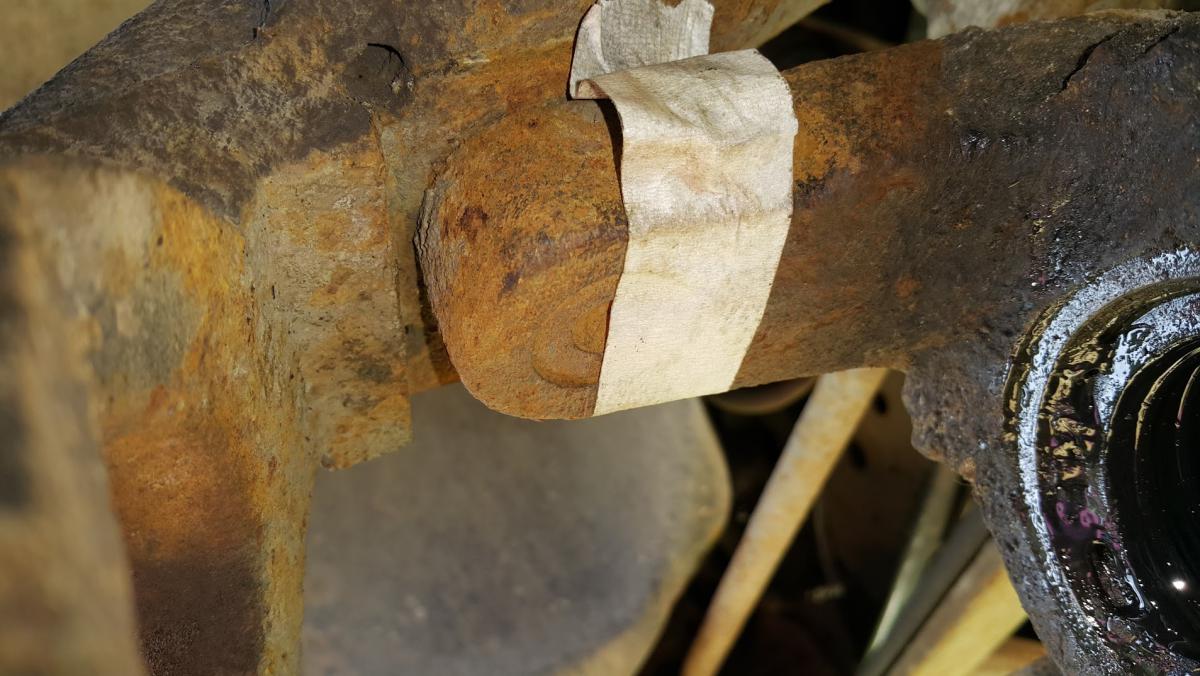

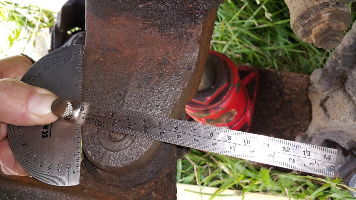

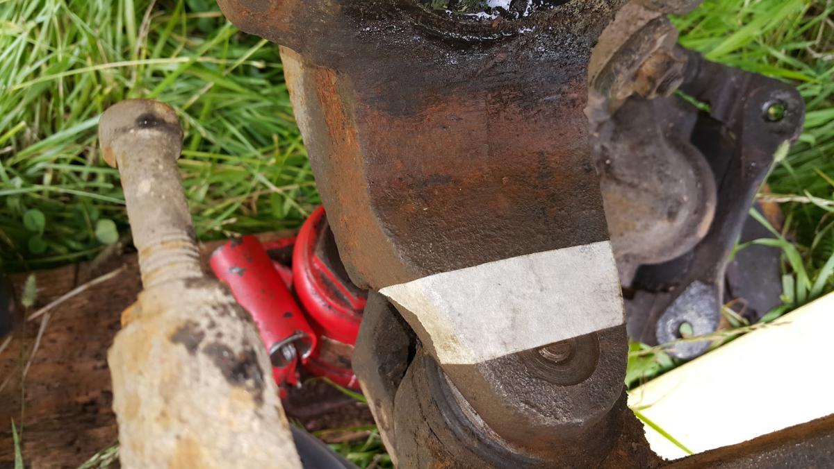

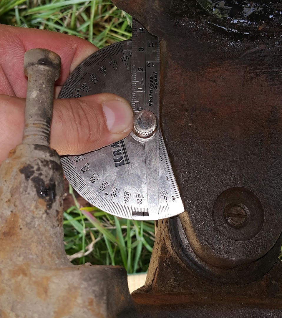

yur 4 Опубликовано 29 июня, 2015 Привет всем! Как и обещал сделал измерения и регулировку шарнирного узла нашего переднего привода. Долго морщил лоб крепко думал и готовился, по привычке к своим изделиям, ловить десятки... Действительность оказалась сильно прозаичнее. Итак: 1. Ослабляем гайки колеса и ступицы, поднимаем колесо, снимаем его, тормоза, ступицу , вообщем как обычно.2. Старательно чистим внутри металлической щёткой поворотный узел.3. Применяя транспортиры, линейки и прочие измерительные прибамбасы размечаем положение оси поворота.Как я это делал думаю будет понятно из фото. Все измерения проводятся несколько раз с разных сторон для повышения точности. 3. По проведённым рискам для наглядности наклеиваем малярный скотч. 4. Вставляем и прикручиваем собраную ступицу с шарниром на место. Экран и тормозной диск естественно не надеваем.5. Берем заранее изготовленную специальную линейку. У неё выборка 17.25 мм на радиус чашек крестовины. По ним и меряем. Смотрим на чём мы катаемся и оху... 6. Меряем с разных сторон, в разных положениях крестовин ( естественно паралельно-перпендикулярных оси поворота) чтобы убедится, что это не глюки и с собственной головой всё в порядке. После этой процедуры необходимо спешно закурить или глотнуть побольше пива- очень от нервов помогает. Итого: Я - наивный бородатый мальчик думал как я буду, десятки ловить и настроечными шайбами компенсировать. А оказалось, что крестовина стоит мимо кассы аж на 3 !!! мм. Пришлось эти 3мм стачивать с упорной шайбы. Вот она родная. Сточил, поставил, померил -получил то что надо!Прокатился пока всего 200км. От шумов и вибраций с левой стороны не осталось и следа. Теперь слышу работу непеределанной правой стороны, И сверчков в салоне о которых раньше и не подозревал. При вывернутом до конца руле рывки стали ощутимо меньше.Для меня вопрос закрыт. На следующих выходных буду регулировать правую сторону. 2 Поделиться сообщением Ссылка на сообщение Поделиться на другие сайты
paul799 844 Опубликовано 30 июня, 2015 Я не совсем понял смысл этих измерений. При поворотах колеса ШРУС выдвигается/задвигается в мост примерно на 4-5 мм. Т.Е. то, что ты измерял П-образным шаблоном величина изменяемая и зависит от направления ведущих колес. Да и сам шаблон в вертикальной плоскости повернуть можно как угодно - нет базы - точность такого измерения "наколенная".А то, что тише стало - так может в этом заслуга нового привода с новыми крестовинами? У меня крестовины иногда разбивало так, что шип в чашке как ... в ведре болтался - ни одной иголки не было. Естественно и вибрировало и грохотало. Поделиться сообщением Ссылка на сообщение Поделиться на другие сайты
Toyota007 2 890 Опубликовано 30 июня, 2015 paul799, Полностью согласен с каждым словом.. Поделиться сообщением Ссылка на сообщение Поделиться на другие сайты
yur 4 Опубликовано 30 июня, 2015 Я не совсем понял смысл этих измерений. При поворотах колеса ШРУС выдвигается/задвигается в мост примерно на 4-5 мм. Т.Е. то, что ты измерял П-образным шаблоном величина изменяемая и зависит от направления ведущих колес. Да и сам шаблон в вертикальной плоскости повернуть можно как угодно - нет базы - точность такого измерения "наколенная".А то, что тише стало - так может в этом заслуга нового привода с новыми крестовинами? У меня крестовины иногда разбивало так, что шип в чашке как ... в ведре болтался - ни одной иголки не было. Естественно и вибрировало и грохотало.Точность как я выше и говорил при таких измерениях конечно не очень, но за 0.5 мм я ручаюсь. Даже если я ошибся на 0.5 мм, точность положения центра крестовины отностительно оси поворота улучшилась в 5 раз! Соответственно снизились поперечные нагрузки. То что вал шарнира ходит в мосту 4-5 мм это не сколько не мешает центру кресовины оставаться на оси поворота. На видео это кстати хорошо видно. Поделиться сообщением Ссылка на сообщение Поделиться на другие сайты
Денис10 35 Опубликовано 30 июня, 2015 Я не совсем понял смысл этих измерений. При поворотах колеса ШРУС выдвигается/задвигается в мост примерно на 4-5 мм. Т.Е. то, что ты измерял П-образным шаблоном величина изменяемая и зависит от направления ведущих колес. Да и сам шаблон в вертикальной плоскости повернуть можно как угодно - нет базы - точность такого измерения "наколенная".А то, что тише стало - так может в этом заслуга нового привода с новыми крестовинами? У меня крестовины иногда разбивало так, что шип в чашке как ... в ведре болтался - ни одной иголки не было. Естественно и вибрировало и грохотало.А если оставить за скобками методику измерений, идея же здравая, центровка РК осуществляется в снаряженном состоянии машины и если выставить все фланцы параллельно то вибраций гораздо меньше, несмотря на то что в движении углы между фланцами постоянно изменяются, может и здесь так же получается. Поделиться сообщением Ссылка на сообщение Поделиться на другие сайты
