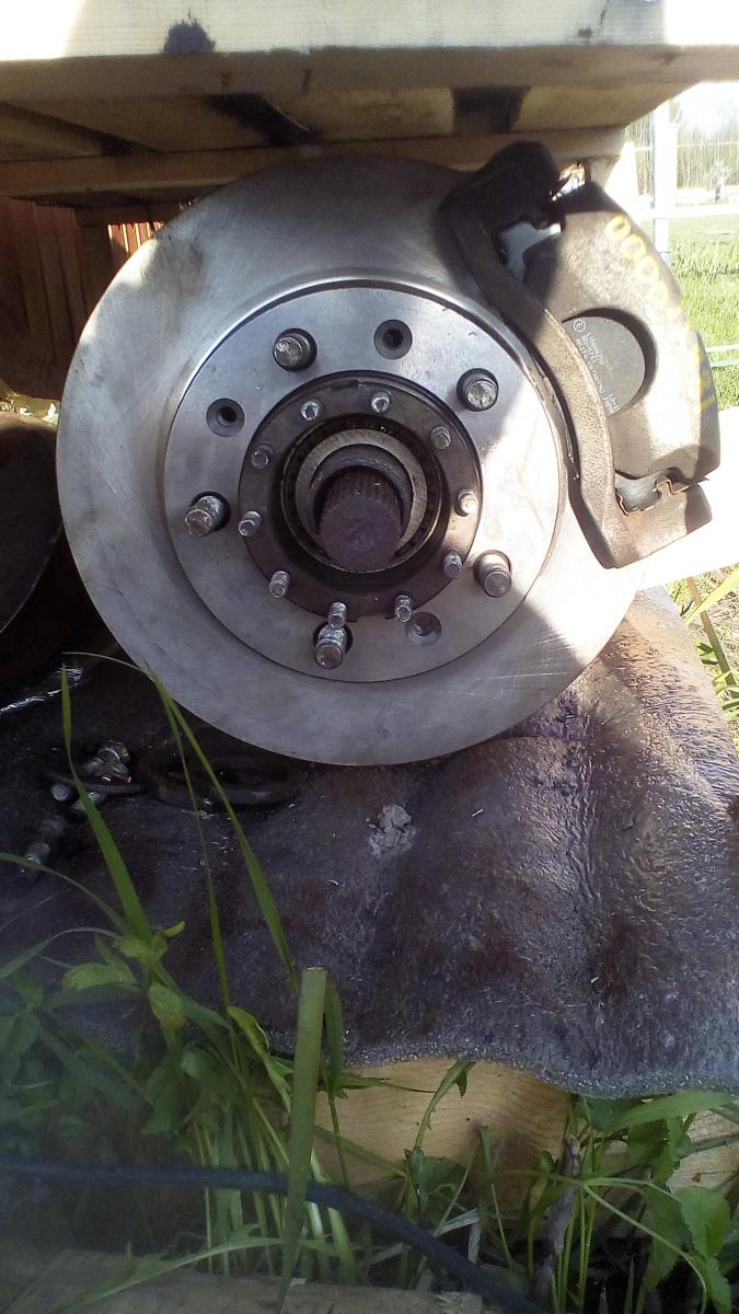

Игорь85  подкинул идею, я её воплотил.  Подшипник передней ступицы соболя 4х4 , явно слабоват. Так как рассчитан на легковой автомобиль. Советскую волгу 3105.    или ихний аналог  мерседес 124 универсал.       А вот ситроен Джампер более близок по массе.     Его подшипник на 5мм. шире.      Артикул         SKF VKBA3640  49х84x48 Двухрядный роликовый подшипник Citroen Jumper 94- / Fiat Ducato 94- / Peugeot Boxer 94- Front    3
