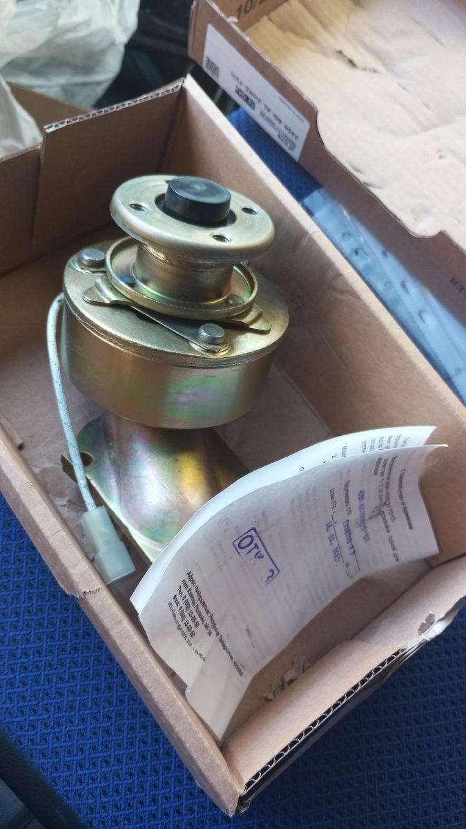

pokryshkin
Сегодня получил муфту , от Термокам. Заказал через их сайт. В розницу не продают, пришлось оформить покупку через ИП. Далее отправка ПЭКом. Итого получилось около 4100 ( минус ПЭК 780₽). В инет магазинах , самое дешёвое по этой муфте 3900₽. Так что то на то,  но здесь  все таки  напрямую , надеюсь качество не подведёт.

L2140
3 часа назад, pokryshkin сказал:
а вдруг качество это "- 03" ,а не "-01" ?
2022 года выпуска. Не ходовой товар, получается - не ломаются никто не покупает.
pokryshkin
14 часов назад, L2140 сказал:
Ты про артикул 4026.1317010-70(01) ? Я спрашивал их , в чем отличие артикула с 01 и без. Сказали , что одна муфта с чугунным крепежом , другая со стальным. Цена одинаковая.
з.ы. может и так , а может дело в том , что "газелисты" любят кроить и покупают что подешевле и не берут термокам.  Сам тоже был раньше такой.
