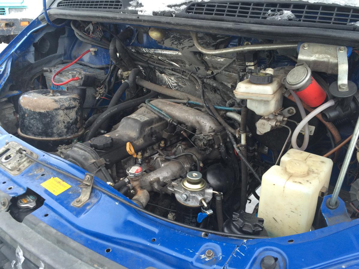

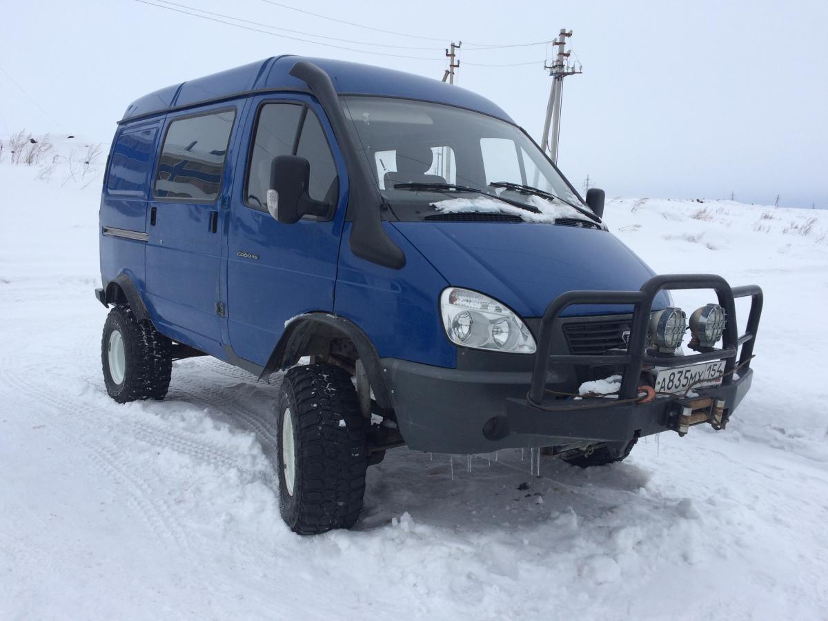

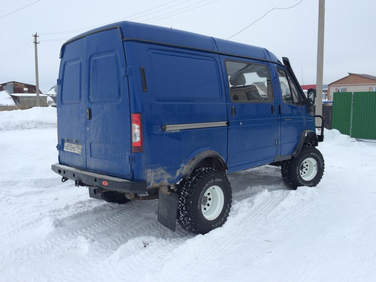

Вот такая машинка строится Соболь 4*4
Nikolay1976Nikolay

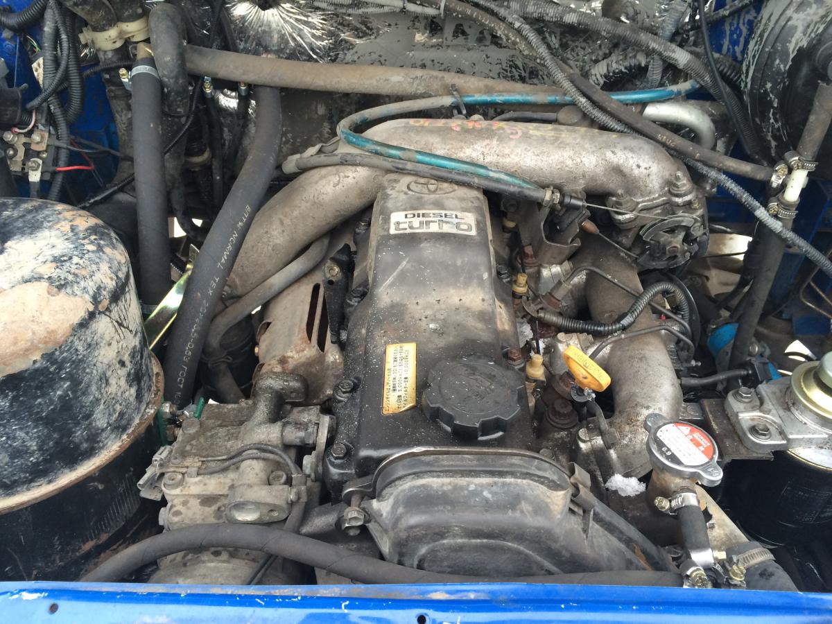

Судите,  пишите, материте, задавайте вопросы, предлагайте, советуйте!!!
Взят мотор 1KZ TE Раздатка хайс, АКПП хайс! Колёса 33!

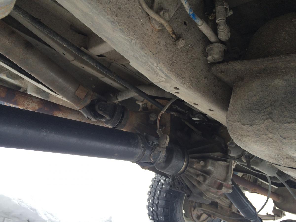

Igor85

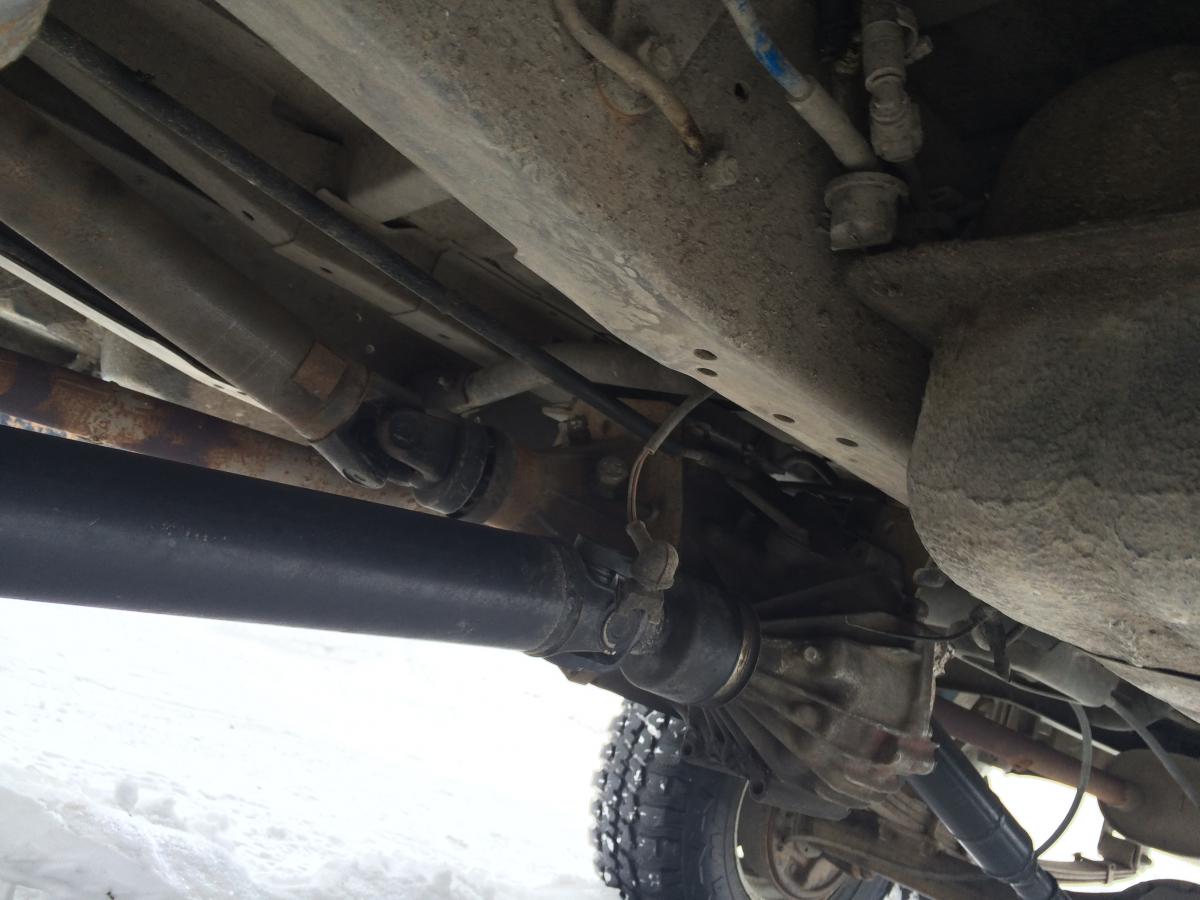

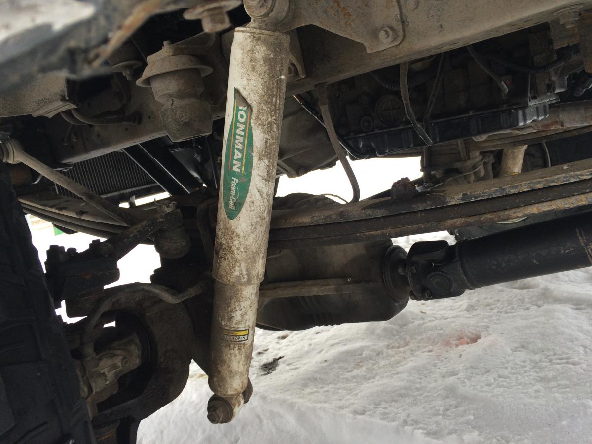

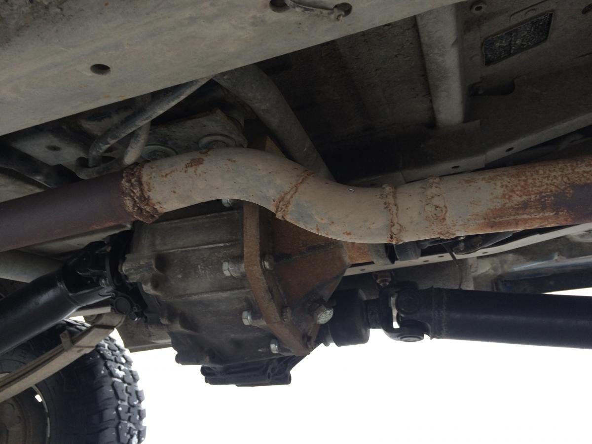

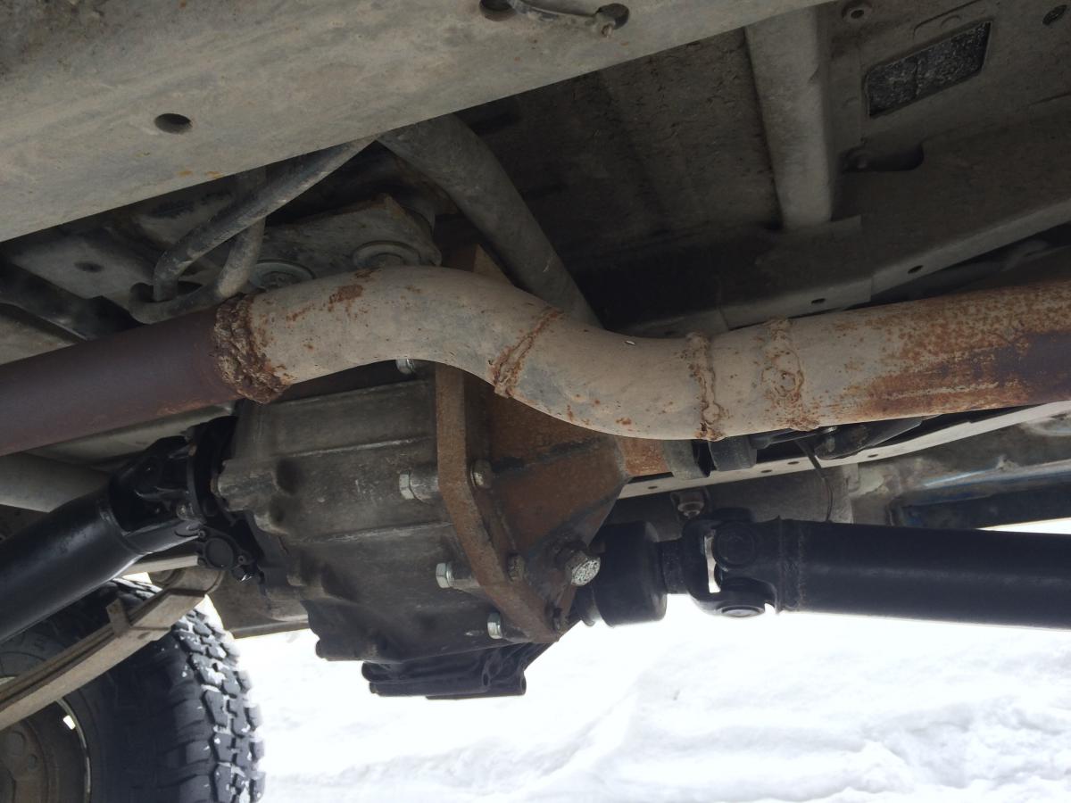

как  с  вибрацией   судя  по  фото,  угол  карданов  запредельный.
Nikolay1976Nikolay
Нету вибрации. Единственное карданы негде рядом балансировать на 5000 они балансированы на 2600.

Когда едешь больше 60 сбрасываешь газ в переднем мосту пердеж какой то. До этого стоял кардан худшего качества, такая проблема после 40 была! Мост перебрал не помогло.
ну  а  пробовал  больше  100км
Нет, колёса не те, его не поймаешь на дороге. Летом ещё можно попробовать и то пары менять надо в мостах, оборотов много двигла, коробка то 4 ступая.
Igor85
дело  скорей  всего  не  в  мосту.  углы  карданов  запредельные.
Nikolay1976Nikolay
Нет конечно не в мосту и я его перебрал, я же говорю, стоял кардан в новосибе делали  такая фигня после 40 была, сделали в Куйбышеве другой кардан после 60 стало и на холодную когда масло в мостах холодное около 80 такая проблема. Ну есле дело в углах будет в конце концов либо раздатку припущу либо шарниры гука или бука ставить буду. На заднем угол большой мне парень с Куйбышева побоялся собирать кардан та таком шарнире.
Igor85
у  тебя  углы  всех  карданов,  запредельные.  пром кардан  должен  стоять  ровно  без  изгиба  в  крестовинах.   при  таких  углах   начнет  разбивать  подшипники  хвоставиков   мостов.   и  не  только  их .  долго  не  находит.   видимо  эта  рк  не  пойдет.  ну  это  мое  мнение,  я  через  это  прошел.  кпп  угробил  при  пробеге  1500км.  из-за  предельного  угла  в  крестовинах  пром-вала.
Nikolay1976Nikolay
Посмотрим, покатаю видно будет. У меня лифт, серьги в два раза длиннее. Не долго заменить серьги на родные, лифтонуть кузовам. Хотя на стоковом движке и рездатки я тыщь 25 наездил. Дело в том , что этот пердеж был с нуля я его как купил новый,такая проблема сразу была.

Авиатор
НЕТ там никаких запредельных углов карданов!!!
От слова совсем.
Поставь сурфовский трехшарнирный и не парься.На ЗМ.
Nikolay1976Nikolay
От слова совсем.

Авиатор

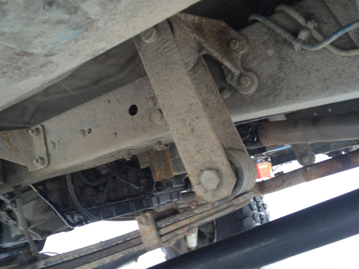

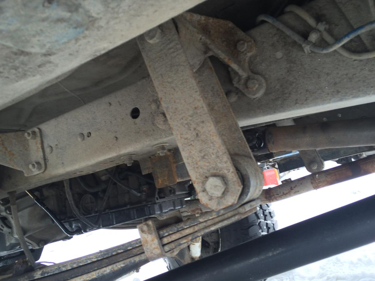

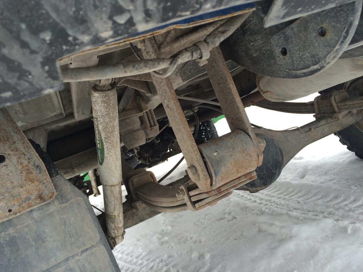

Единственно что справедливо было замечено, серьги длинные-зло.
Рессора-мост кубики ставь.
Nikolay1976Nikolay
Почему зло? Я из 8ки их делал, три года ходят! А вот из 5ки порвало!
И под передние рессоры поставил клинья, чтоб мост развернуть!
Хотя кубики разумнее конечно!
Авиатор
Зло потому,что рессора неправильно работает.Ну и значительно хуже управляемость.
Nikolay1976Nikolay
Ясно, исправим. Спасибо!
Авиатор
Ты уже сейчас можешь иметь S-образный изгиб передней рессоры.Оттуда все траблы,которые описываешь.

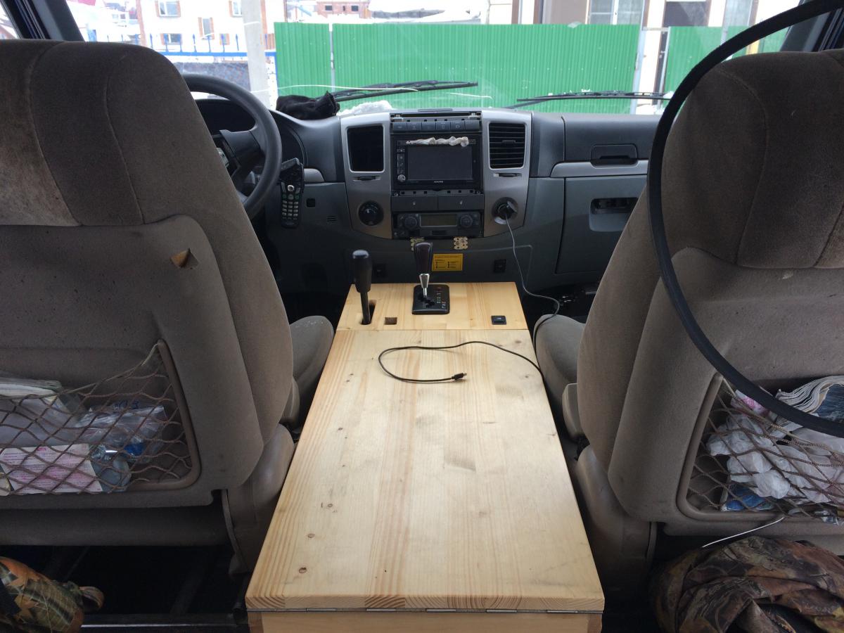

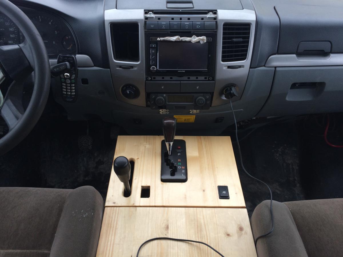

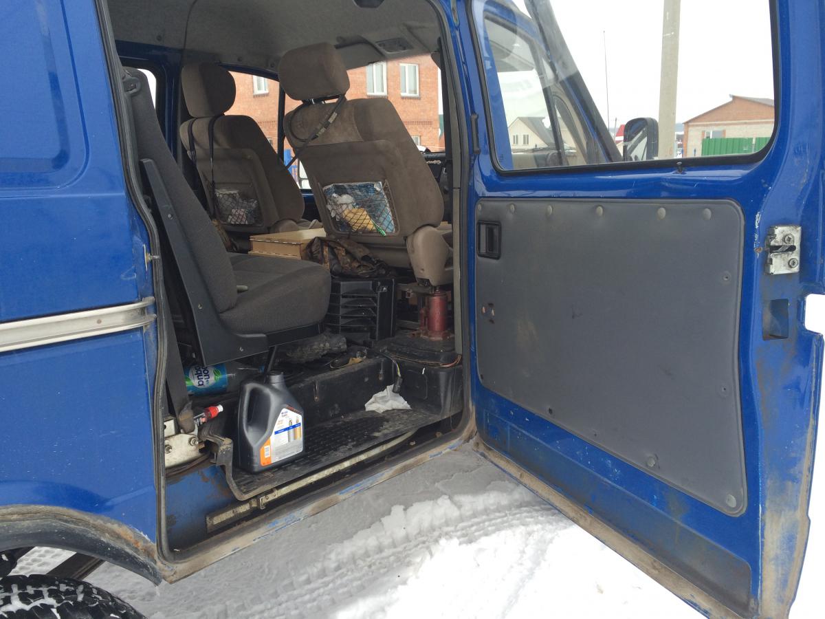

сампосебе

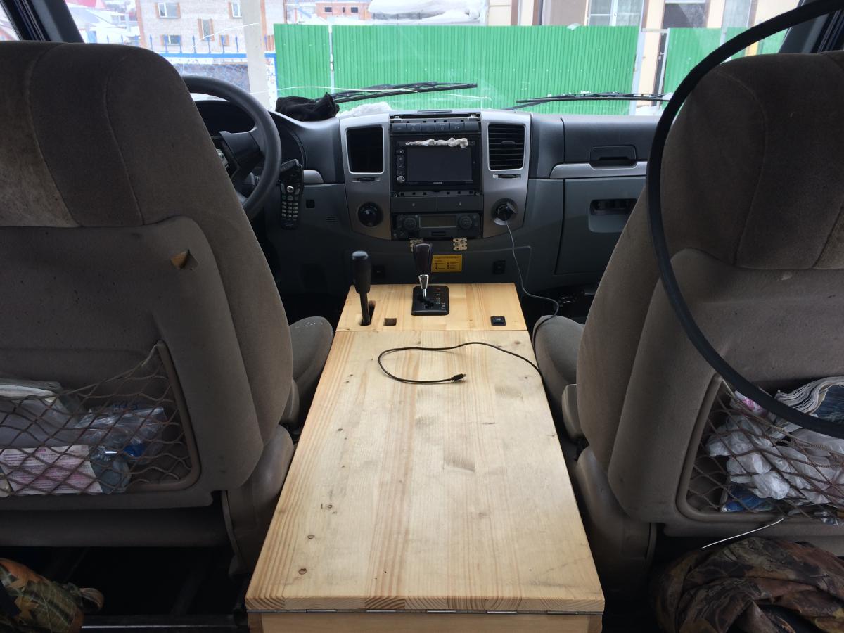

а гроб меж сиденьями зачем ?
зверек787
Не знаю, но подумываю пары в мостах поменять, чтоб быстрее катил. Так 80 км при 3000. 1000 накатал. в говнах не был да и сильные не собираюсь!
Зачем тогда всё это в виде 33х колёс, лебёдки и лифта :blink:  :blink:  :blink:
Nikolay1976Nikolay
Под селектор, и ящик типа бара, и спать на передних сиденьях.

Дмитрий_83
От слова совсем.
А возле рк,на задний мост нормальный угол??? Дружище,глаза открой.
Понижайка есть!
Это что за хайс такой? У них обычно фул тайм,и без понижайки,может с дюны рк?
И судя по всему,шум под сброс газа идёт именно от заднего кардана.
