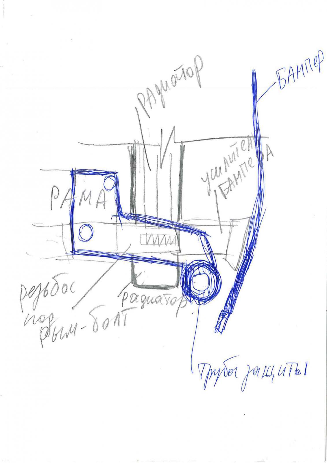

ZAN57 3 442 Опубликовано 5 июля, 2016 Да что же это, перерыл весь инет, а ведь всего неделю назад тему видел. с фото.Типа такого, смотри на эскизе. Синим новый кронштейн и труба, бампер Поделиться сообщением Ссылка на сообщение Поделиться на другие сайты

ZAN57 3 442 Опубликовано 6 июля, 2016 (изменено) А тему не видел такую? Не записал я и не сохранил ссылку. А там мужик неделю потратил, прежде чем выверил размеры до мм между радиатором, бампером, рым- болтом.. со всеми отверстиями, диаметрами. снаружи ничего не видно, повторяет усилитель бампера, только ниже. К нему же думаю можно будет зацепить защиту не толькл поддона, но и гены от брызг и тд. Изменено 6 июля, 2016 пользователем ZAN57 Поделиться сообщением Ссылка на сообщение Поделиться на другие сайты

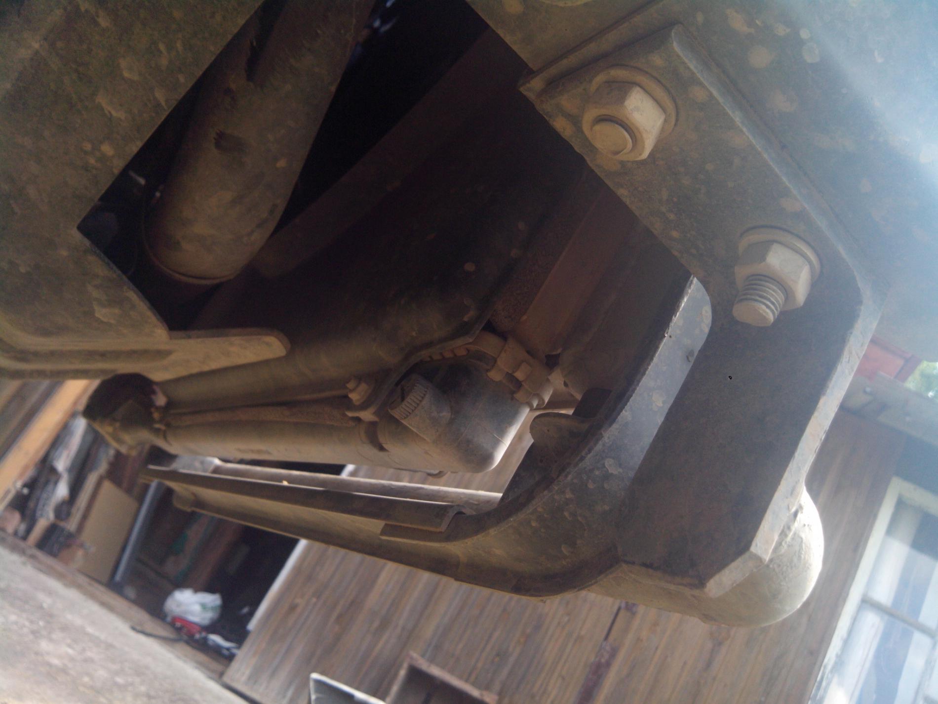

ZAN57 3 442 Опубликовано 8 июля, 2016 (изменено) Я вот про этот вариант с драйва и писал в предыдущем посте, про трубу скобкой. И дешево и сердито. Я наверное так и буду делать, только или из 2х труб или из 2х профилей, чтобы обнять углом нижний бачок радиатора.На снимке не видно что снизу. То-ли швеллерок полками вниз, то-ли уголок, то- ли это часть бандажа радиатора. Нет снимка снизу? Изменено 8 июля, 2016 пользователем ZAN57 Поделиться сообщением Ссылка на сообщение Поделиться на другие сайты

izhivi 19 Опубликовано 8 июля, 2016 Я вот про этот вариант с драйва и писал в предыдущем посте, про трубу скобкой. И дешево и сердито. Я наверное так и буду делать, только или из 2х труб или из 2х профилей, чтобы обнять углом нижний бачок радиатора.На снимке не видно что снизу. То-ли швеллерок полками вниз, то-ли уголок, то- ли это часть бандажа радиатора. Нет снимка снизу?А, без ссылки я не узнал :)Наверное, имеет смысл делать так, чтобы и рамку радиатора защитить.У меня вид снизу вот фото: Поделиться сообщением Ссылка на сообщение Поделиться на другие сайты
ZAN57 3 442 Опубликовано 13 июля, 2016 А вот это дугой изогнутое это что? Заводское? Поделиться сообщением Ссылка на сообщение Поделиться на другие сайты
