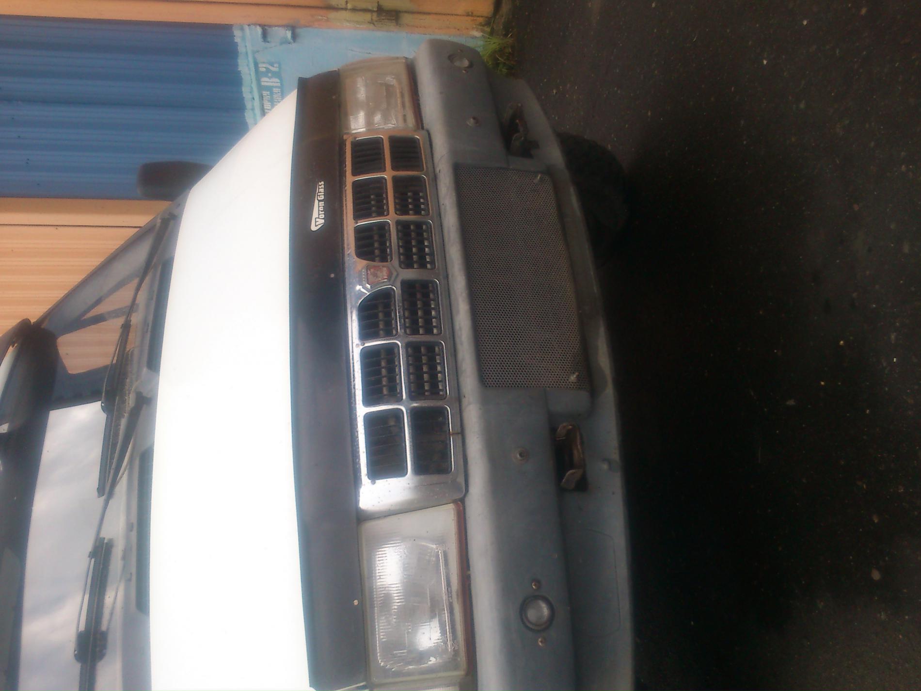

А вот это дугой изогнутое это что? Заводское?
Да, заводское. Не-заводское только эта труба на кронштейнах.

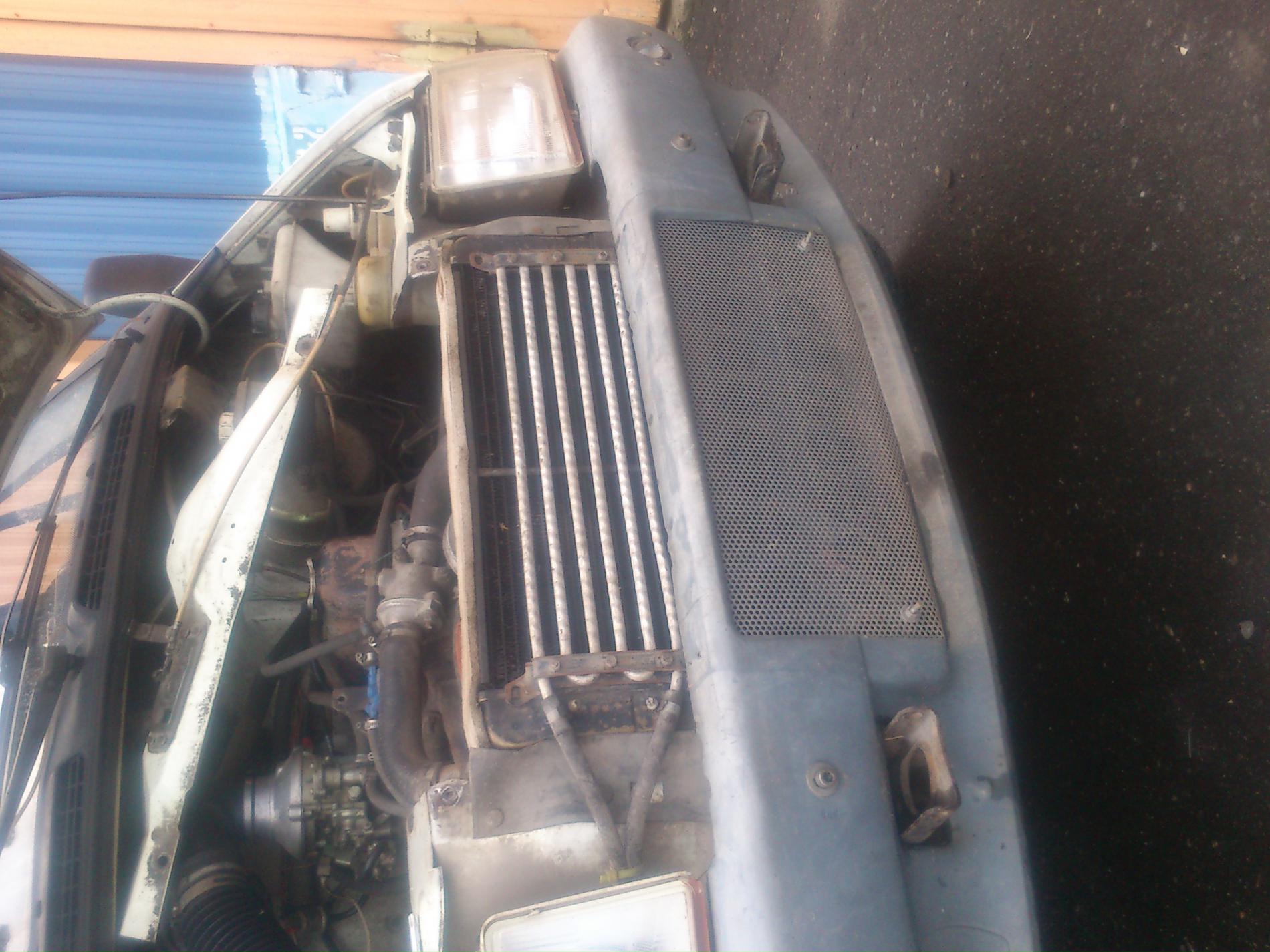

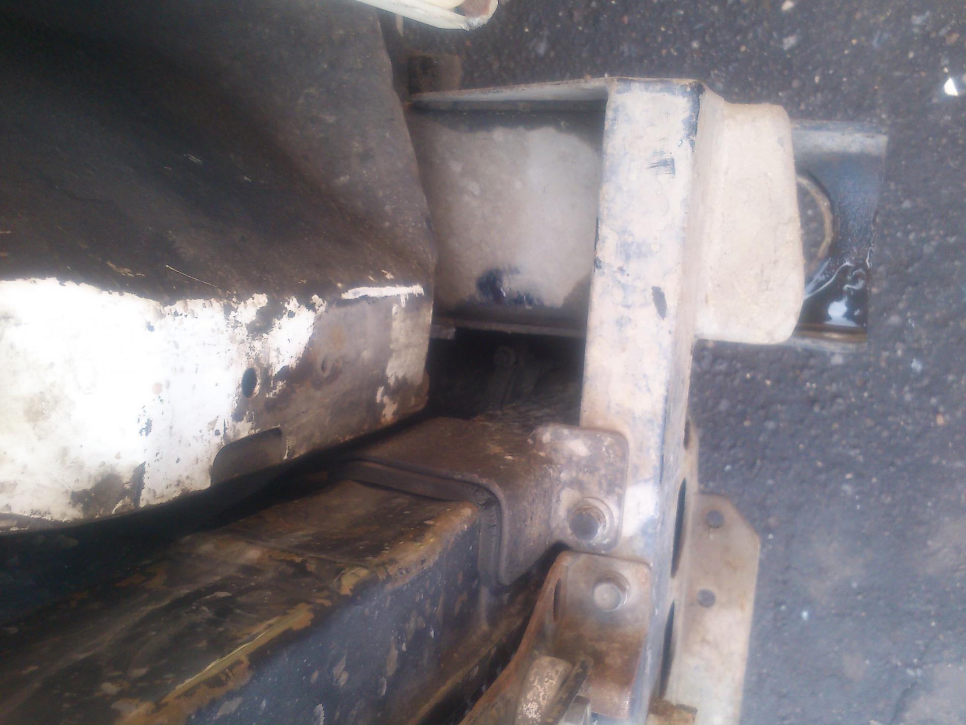

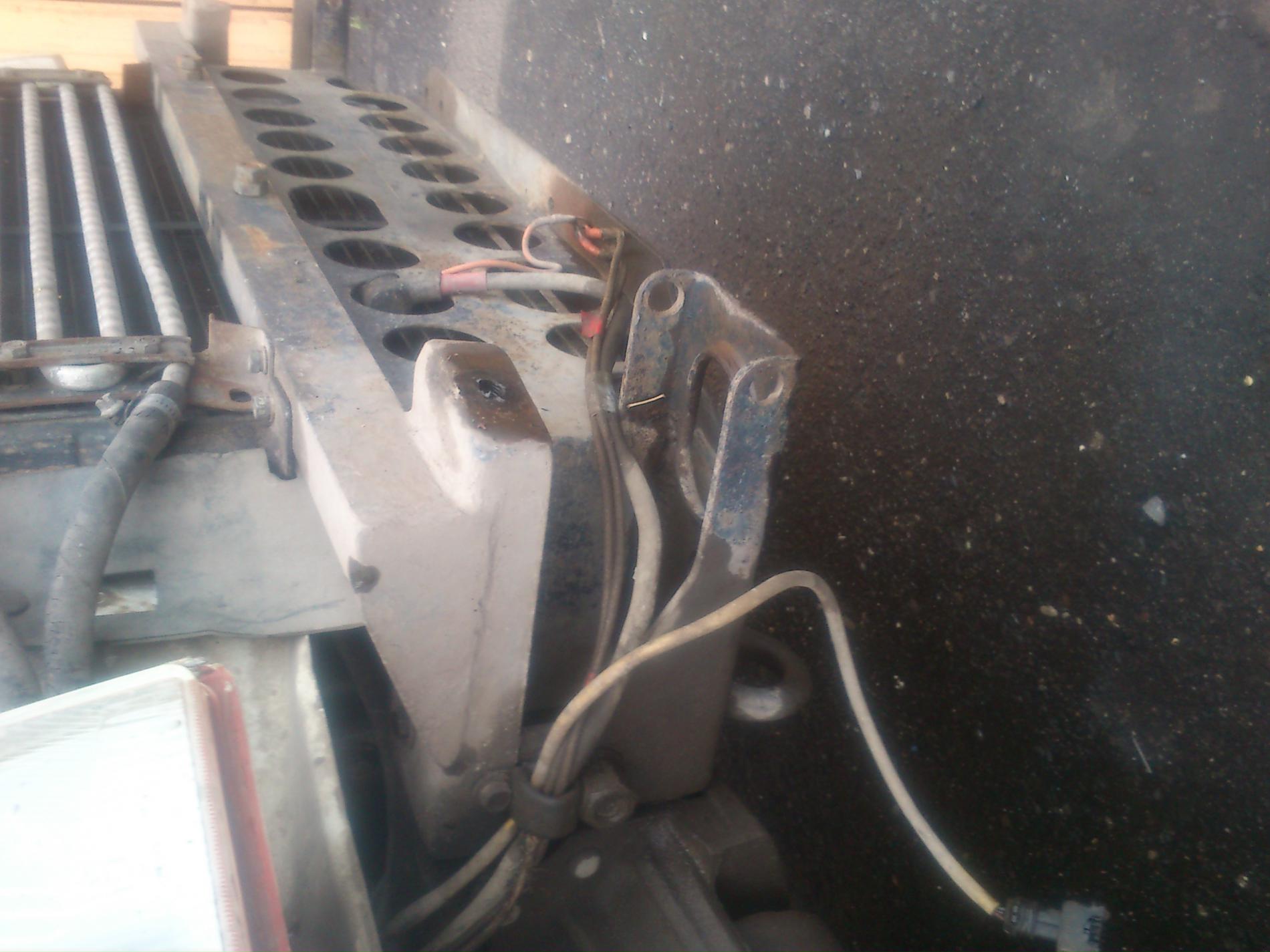

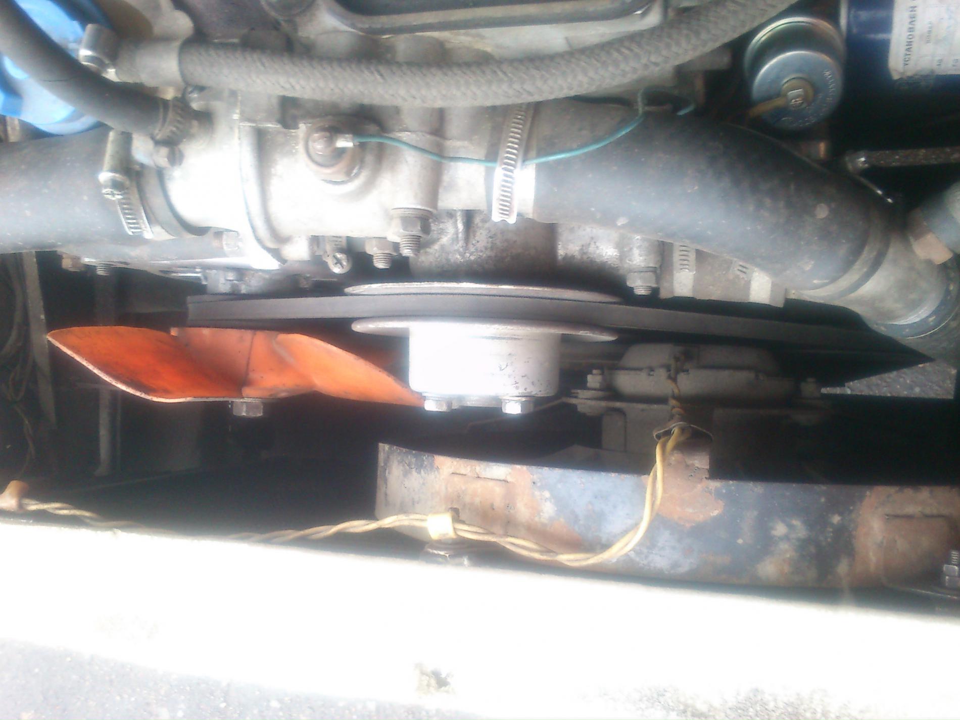

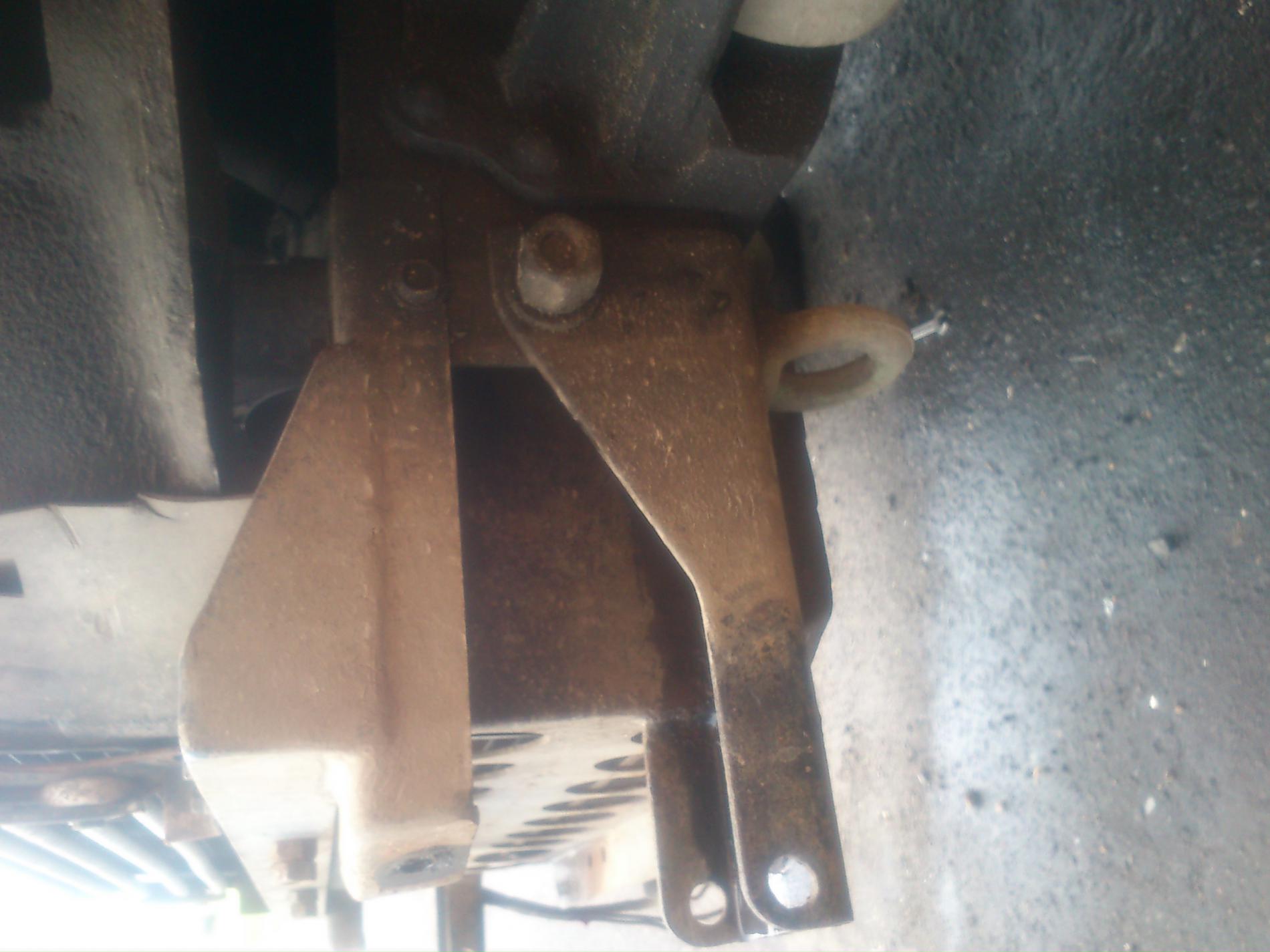

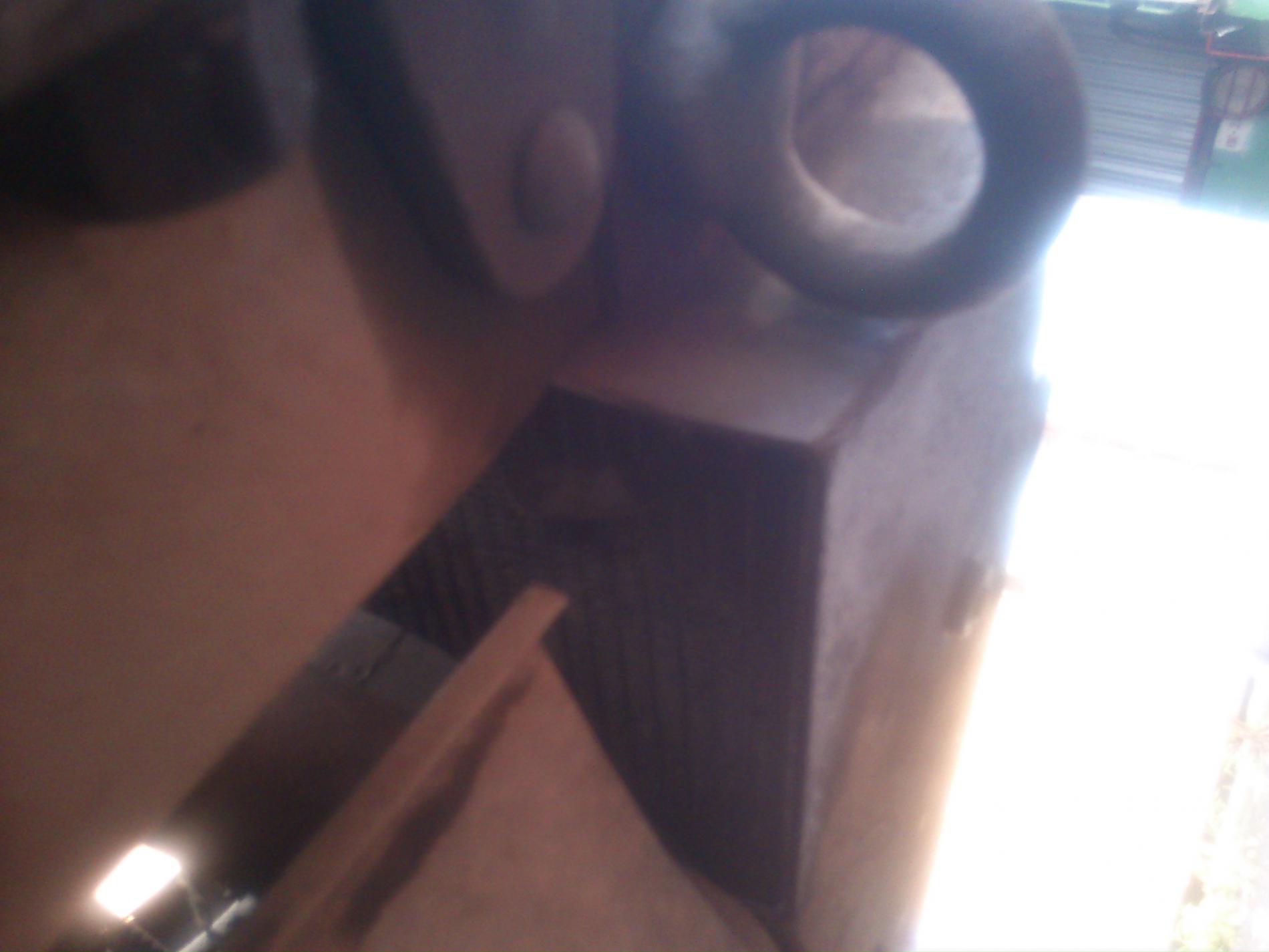

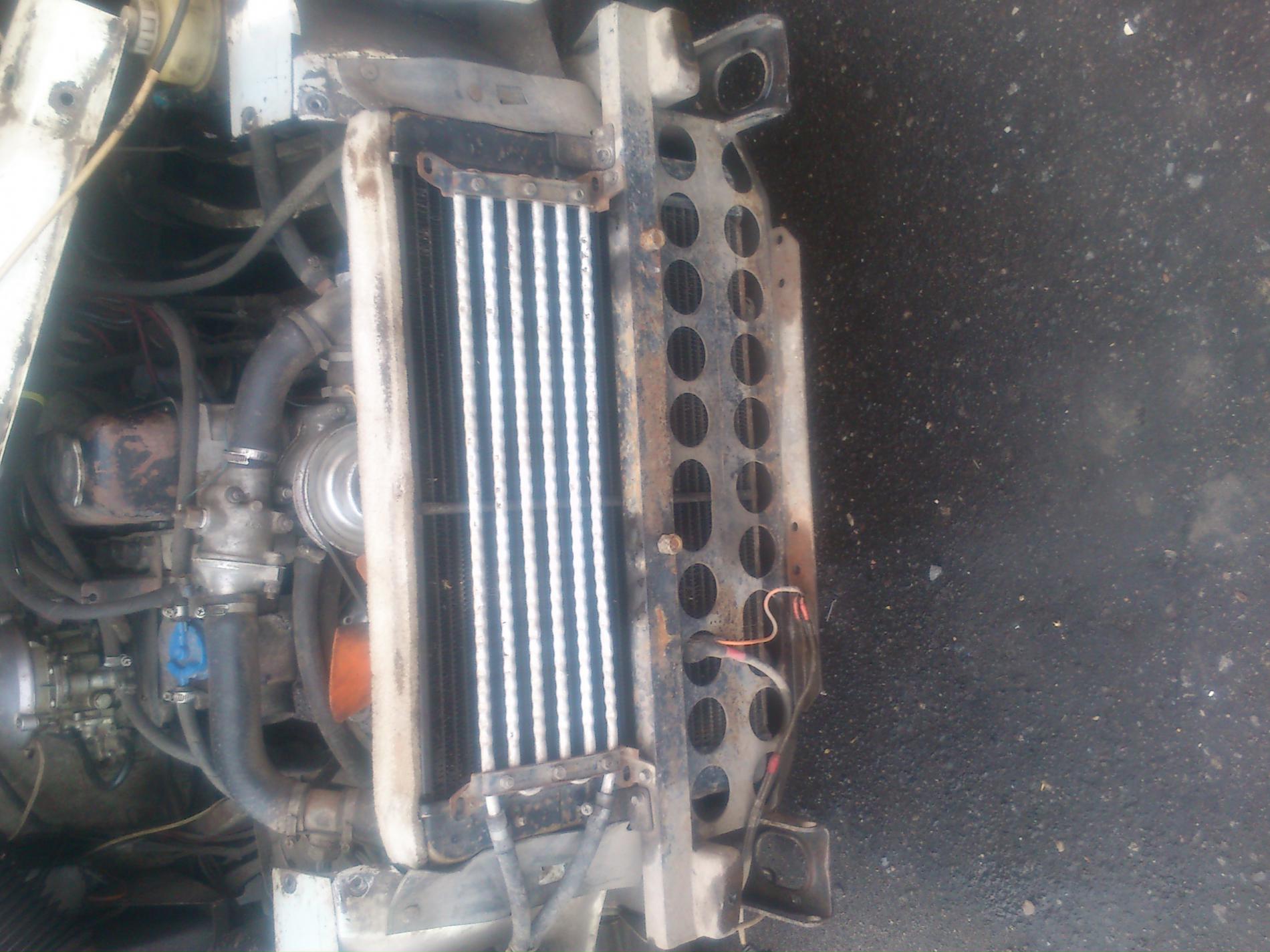

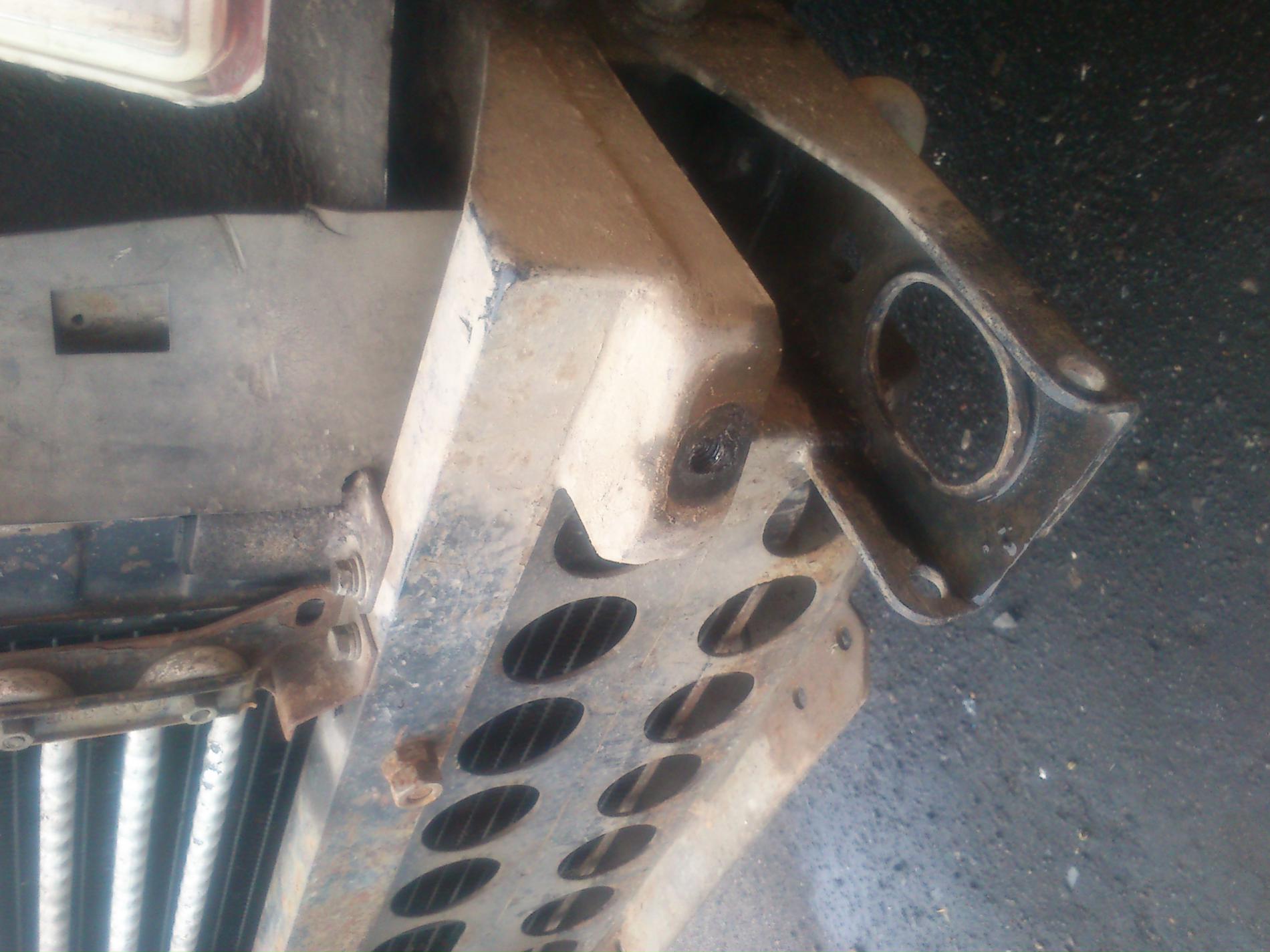

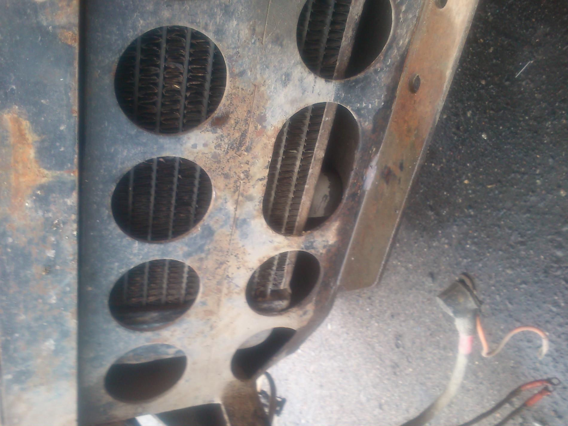

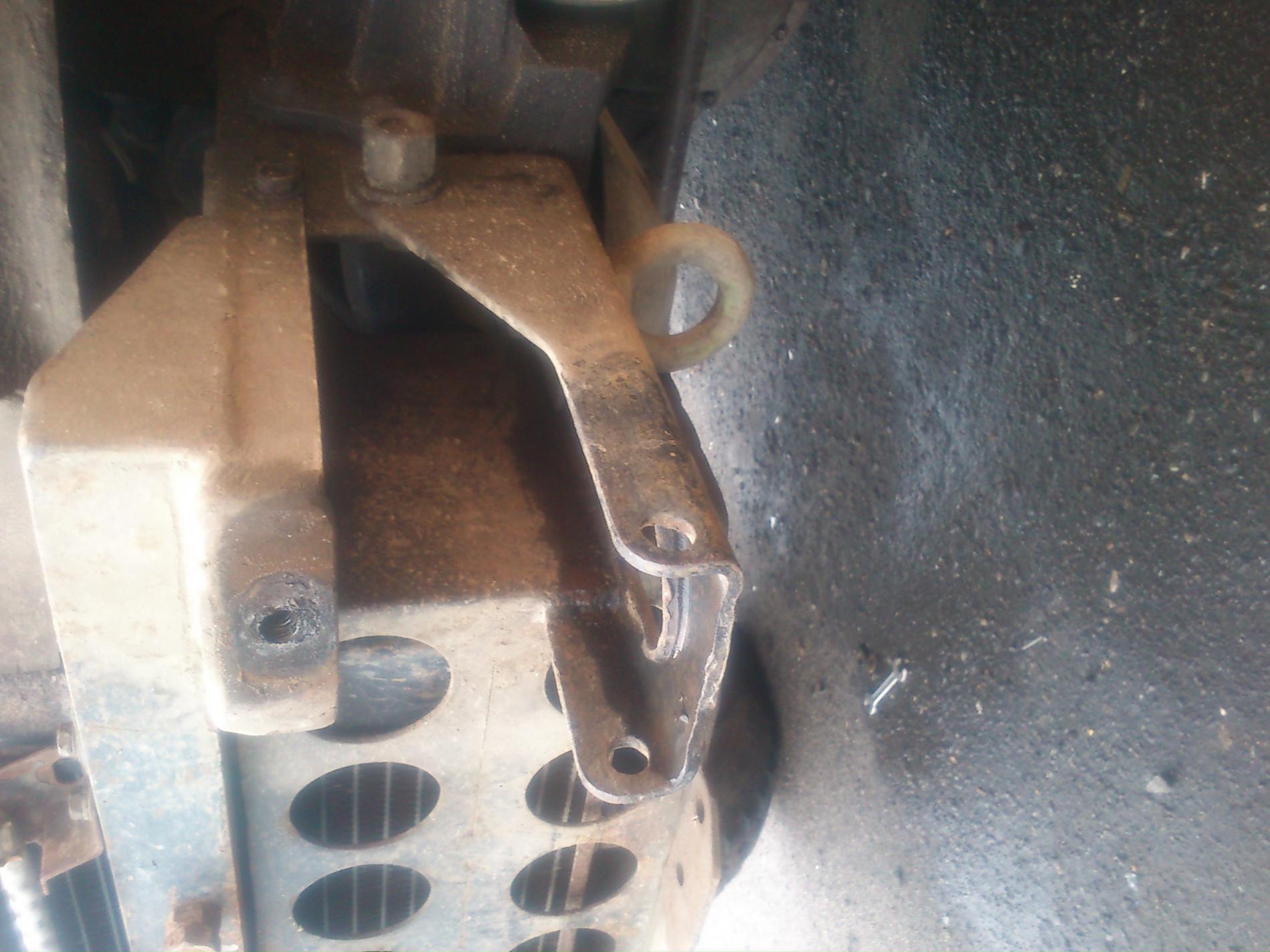

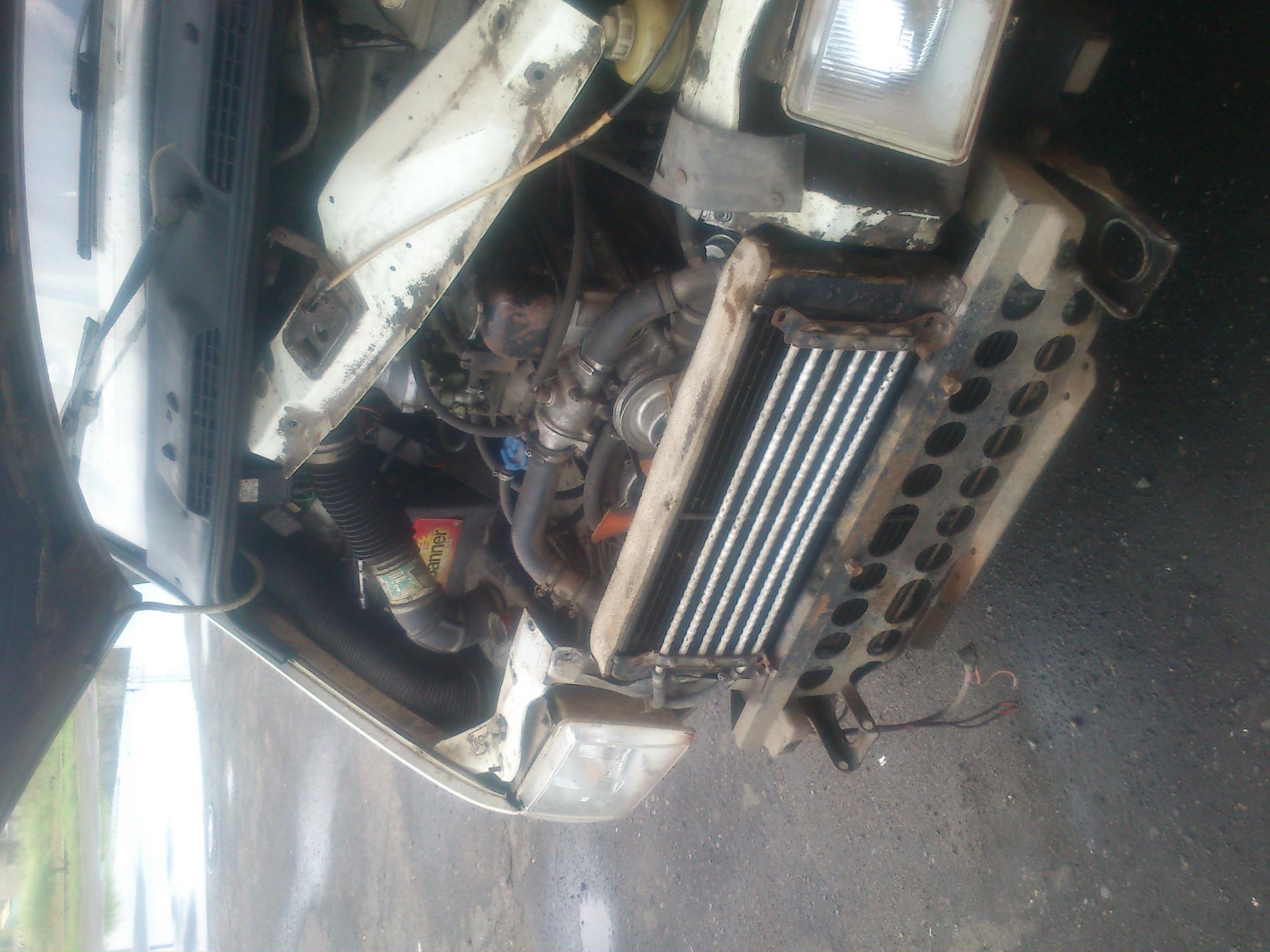

Когда я, лет 20 назад, заглянул под капот газели, был очень удивлён полёту технической мысли наших инженеров. Закрепить радиатор на лонжеронах кабины, когда мотор стоит на раме, да ещё и на "ушках"(помните такие?). А когда эти "ушки" стали пластмассовыми я был "под столом". Решение поставить радиатор в рамку на ножках не стало решением проблемы. Моя "рацуха" выполняет несколько задач: 1) Установить мотор и радиатор на одной базе. 2) Защитить радиатор. 3) Выполнить крепление лебёдки. 4) не привлекать внимание "гайцов" силовым бампером/кенгурятником.
post-82776-0-62350500-1468525826_thumb.jpgpost-82776-0-16285800-1468525851_thumb.jpgpost-82776-0-46628000-1468525852_thumb.jpgpost-82776-0-03245000-1468525858_thumb.jpgpost-82776-0-44316100-1468525856_thumb.jpg
Пока проект был в работе были и наброски и эскизики, но всё успешно потерял. Так что, форумчане, глядите глазами.

На месте этой решётки в апреле ещё висела "лебедь". Теперь она ездит в фургоне.

Да, качество фото не блещет, но идея понятна, спасибо. Я то-же думал про создание базы для радиатора на раме. Похоже делать буду после поездки на море. Так- то по трассе, но в Сочи собираемся поездить по окрестностям... Ямы, камни и т.д.

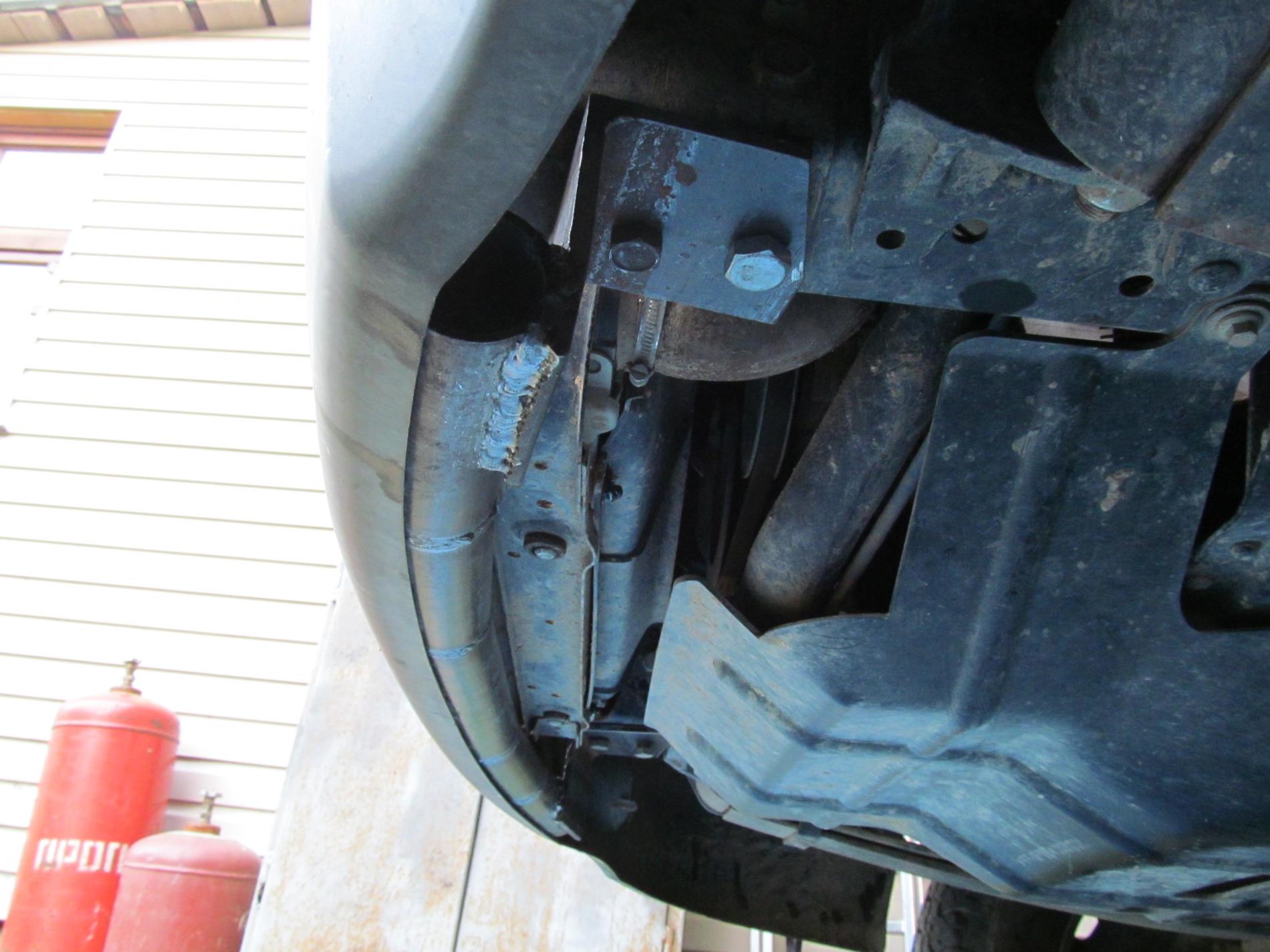

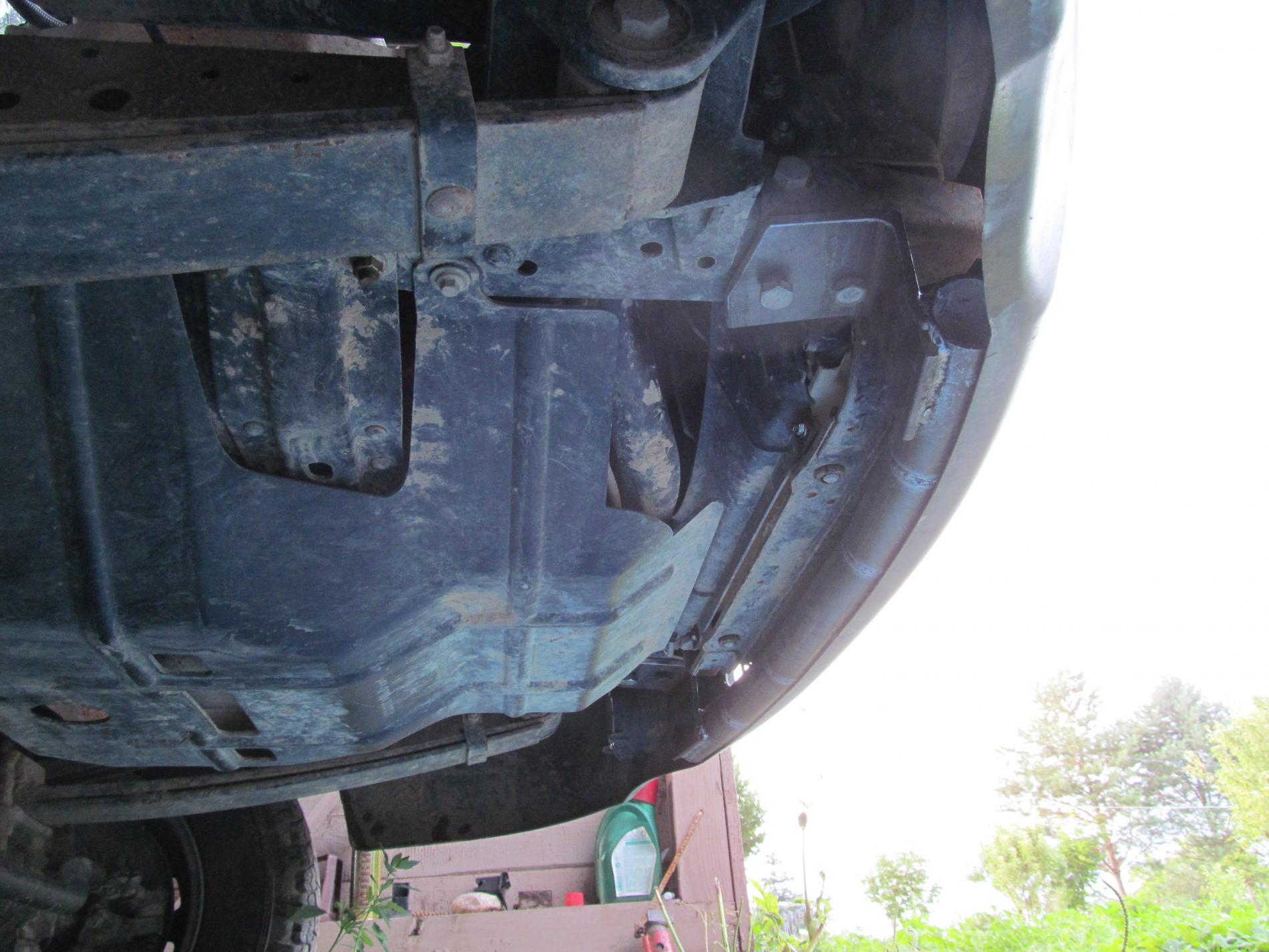

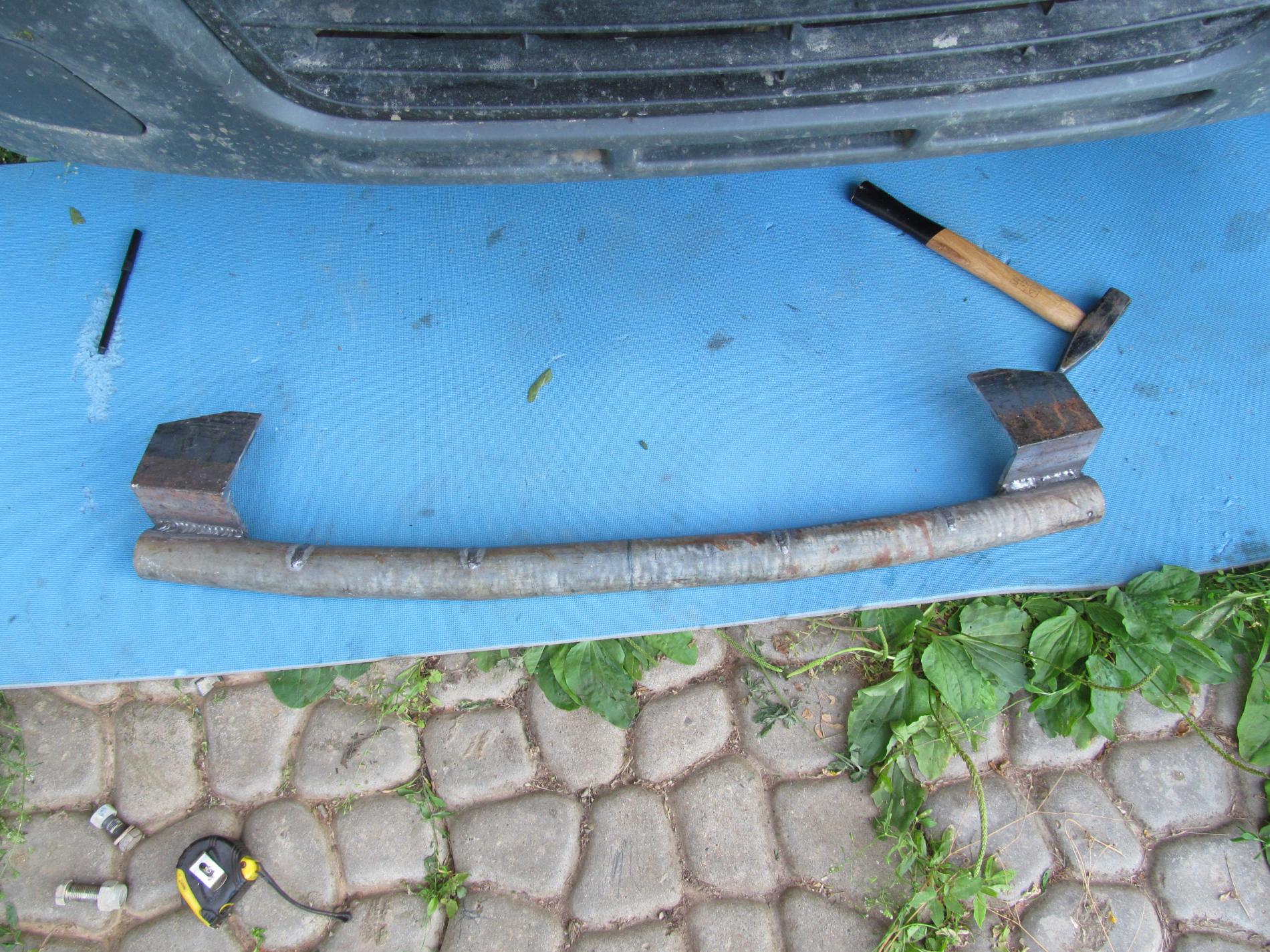

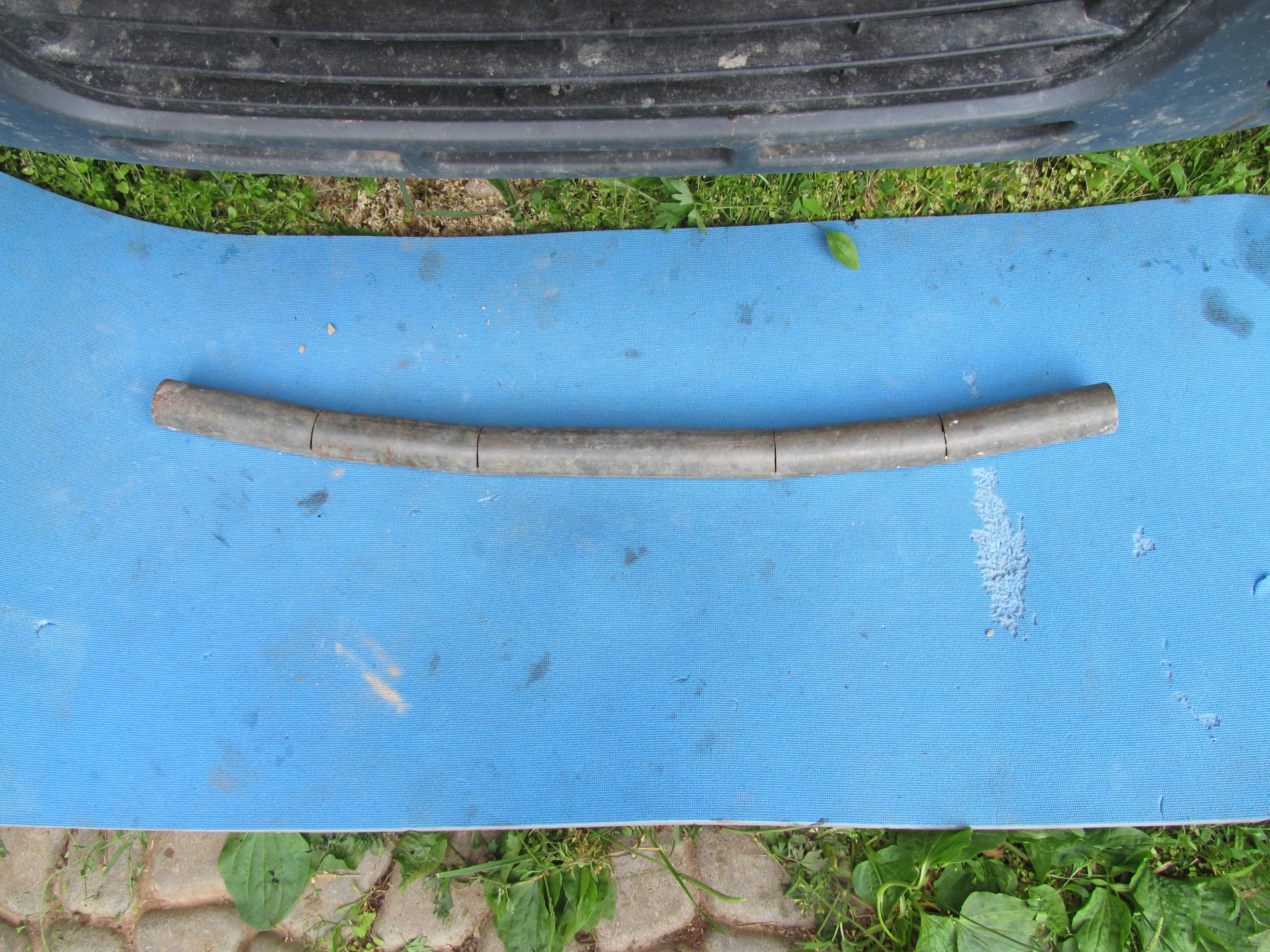

Заделал себе на днях. Труба 48 мм длиной 920 мм. Два уголка 100 мм длиной 90 мм. Пол дня работы. Вроде надежно получилось.

Ну молодец, близко к искомому... это уже совсем неплохо...
